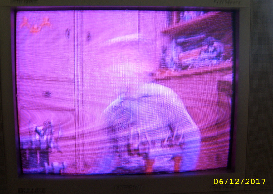

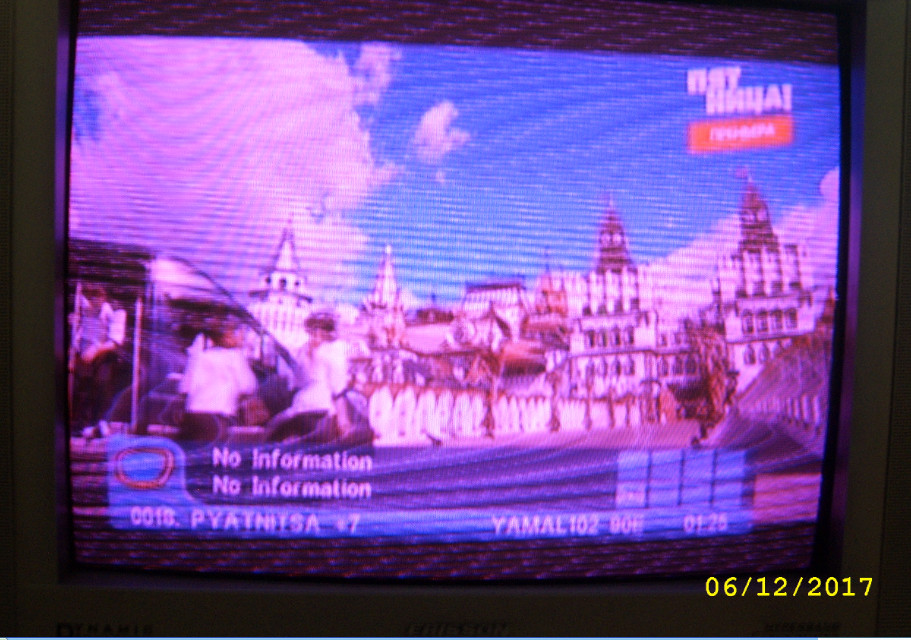

ЗДРАСТВУЙТЕ. ИСКАЖЕНИЕ ЦВЕТОВ,ГДЕ ЗЕЛЕНЫЙ ТАМ СИНИЙ,ПРИ ВКЛЮЧЕНИИ ЭРИСОН НАДПИСЬ ДОЛЖНА БЫТЬ ЖЕЛТАЯ А ТАМ КРАСНАЯ,НАДПИСЬ ВИДЕО ДОЛЖНА БЫТЬ ЖЕЛТАЯ А ТАМ ЧЕРНАЯ И ПОЛОСЫ КАРЯВЫЕ БЕГАЮТ ПО ЭКРАНУ.

Еще в нем была проблемка,после того как я его впервые вскрыл:
1) - это в позисторе лопнула на 3 части таблетка(его я заменил на новый)
2) - вздутый конденсатор (заменен на новый)- позже напишу какой и где ! (после вскрытия тела :) )
3) - разорвало стабилитрон,на плате стоит возле ТДКС(заменил на другой,но не уверен,что на такой же)
И после всего этого телевизор идет также как и до замены всех этих запчастей!
Извиняюсь за качество фото и за то что не написал марок и номеров расположения на плате. Исправлюсь и напишу после вскрытия телика.

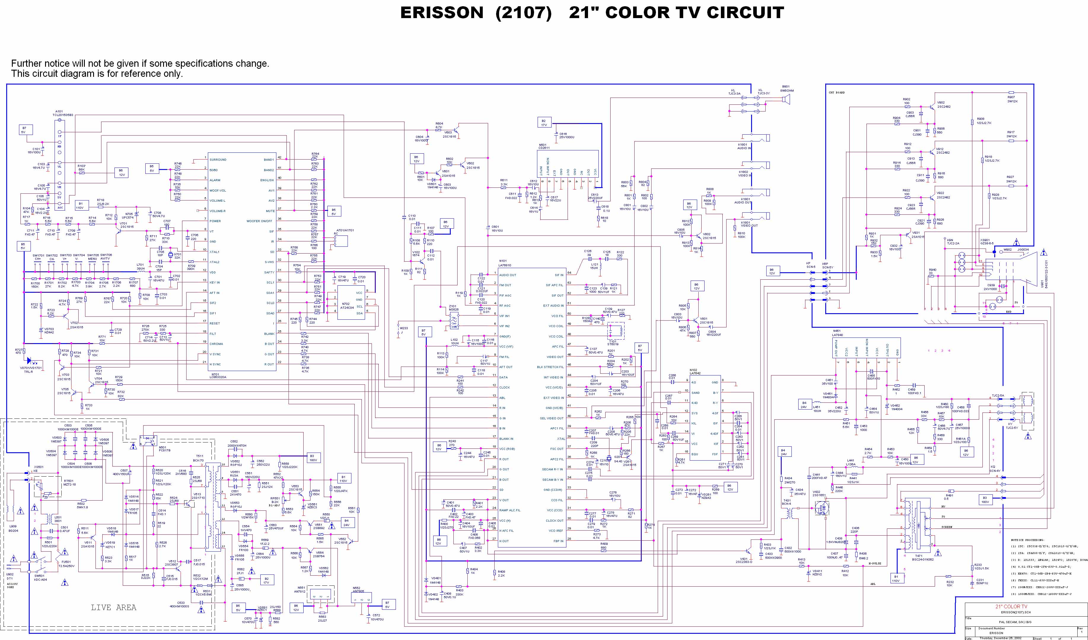

Не наше схемы для ERISSON 2108 есть только для ERISSON 2107
CIRCUIT 2108.jpg [ 861.61 КБ | Просмотров: 3226 ]
СообщениеДобавлено: 06 дек 2017, 13:53
Создаётся впечатление, что Erisson всегда использует чужие схемы: Avest 54ТЦ-04
Клоны: Akira 15WHP3/BN, 21WHP3/BN, 21WHS3/BN / Arvin CT2106GUE, CT2111GUE, CT2118HUE / Bork TV SNR2122SI / Erisson 2108 / Hisense HSM515PF, TF2106D / Hyundai HV-21PF19U / Oniks 54ТЦ12-17-П, 54ТЦ12-77-П (06П)
СообщениеДобавлено: 06 дек 2017, 13:56
Когда пишешь марку телевизора то обязательно пиши Номер шасси
Найди на основной плате надпись CPNG6 или 3Y11 ,это и будет номер шасси
На одном шасси может быть множество моделей телевизоров
Схему можно найти по номеру шасси
Номер шасси обычно пишут около ТДКС
Информацию гугли по номеру шасси и модели телевизора
Схемы у нас тут http://radio-uchebnik.ru/data.html

СообщениеДобавлено: 06 дек 2017, 18:30
Размагничивание скорей всего не поможет, у него нет зеленого цвета то вообще. Синий фон то чистый без разводов . А то что древесина (помехи) на экране то это литы уже сухие по питанию да и тело видать уже преклонного возраста :)
СообщениеДобавлено: 06 дек 2017, 21:33
А ведь и впрямь! Ну ты Знайка и глазастый, а может умудрённый опытом. Снимаю шляпу. :pardon:
СообщениеДобавлено: 07 дек 2017, 17:53
да там не понятно что у кого копирует. Просто есть базовое шасси и оно ставится в разные модели аппаратов.
совершенно верно. проверь что на зеленой пушке с напряжением
СообщениеДобавлено: 07 дек 2017, 18:02
Зарегистрирован: 30 ноя 2017, 00:41
Сообщения: 61
Откуда: Омская область
место жительства: OMSK
Евгений извините за мой глупый наверное вопрос, а проверить напряжение на зеленой пушке это значит,проверить напряжение на плате кинескопа,куда подходит зеленый провод, не снимая ее ?
СообщениеДобавлено: 07 дек 2017, 19:06
Нет :)
У кинескопа 3 прожектора: красный, синий и зеленый. Все остальные цвета получаются из этих трех основных.
На плате сами ножки кинескопа выводы должны быть подписаны "R", "G", "B". Замеряем что творится на "G"
