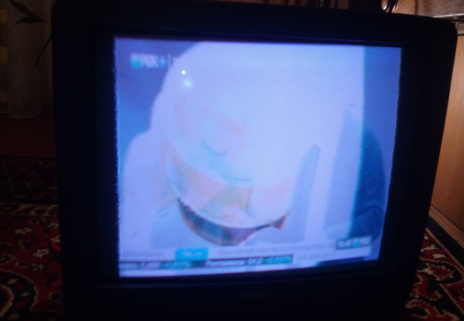

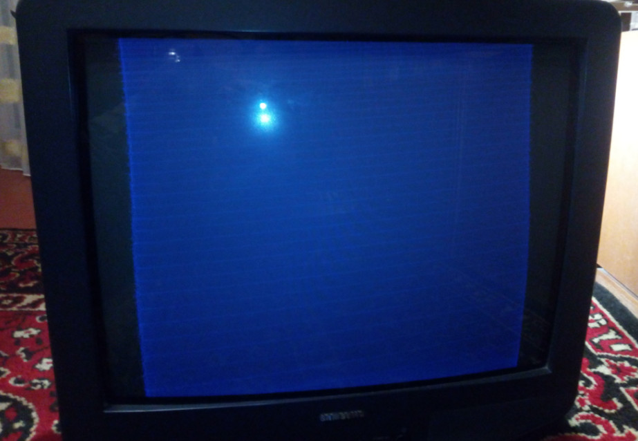

Помогите, плиз, с решением проблемы.
ТВ samsung ck 2173vr шасси s15a
Долго включается: около минуты до появления темного растра с линиями обратного хода, затем минут через 5 появляется изображение. Само изображение заужено по горизонтали, не очень четкое, слишком яркое, растр узкий и по краям неровный (небольшая рябь). Все цвета присутствуют.
Визуально дефектов не обнаружил, электролиты визуально также все целые. C808 и C809 сильно нагреваются, хотя при прозвонке ведут себя нормально.
Подскажите, что искать, что замерить? На советских схемах как-то понятней было, на вражеской не разобрался.
Надеюсь на Ваши советы.

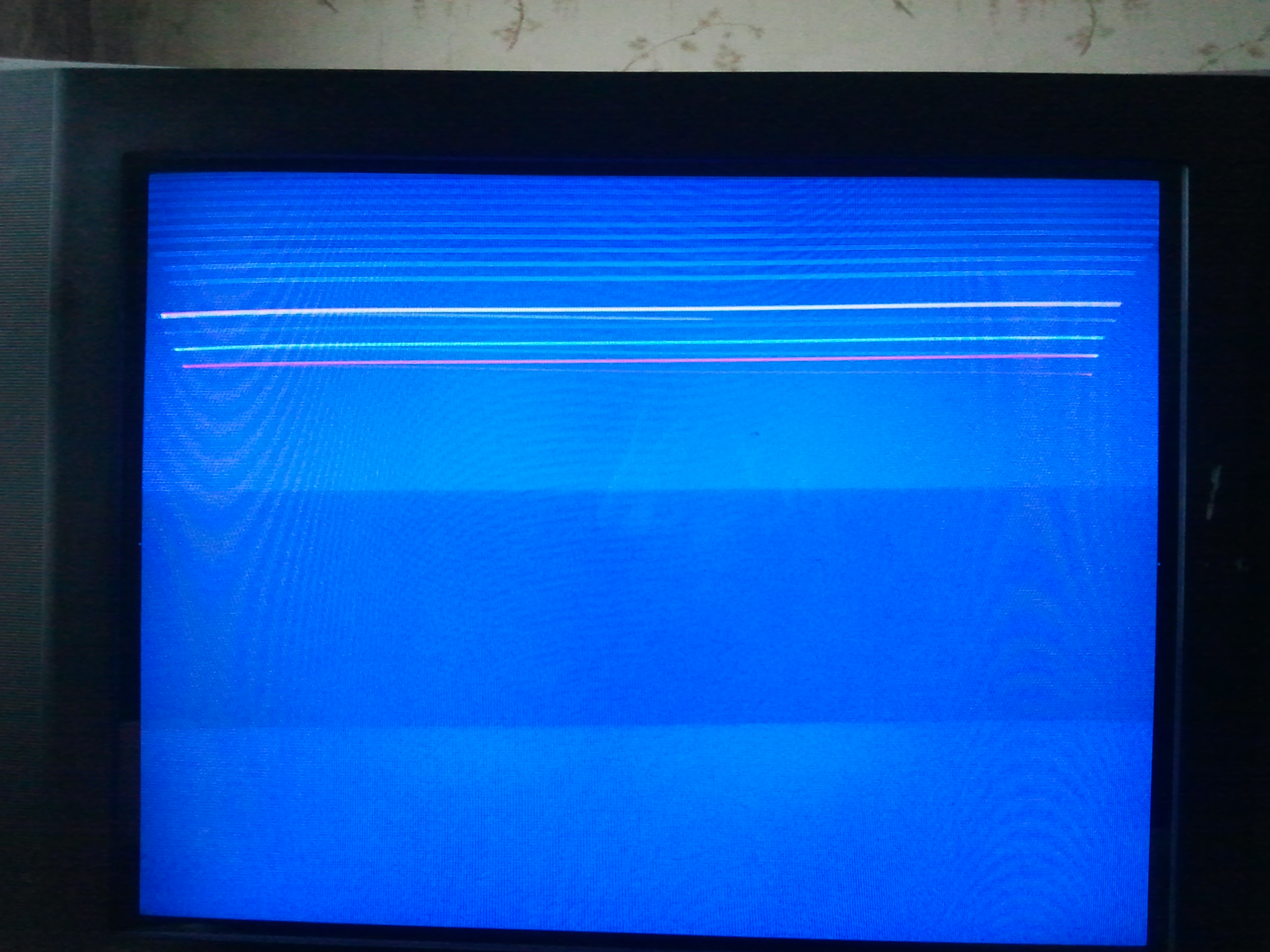

Кстати, этот телик за неделю до этого страдал еще тремя цветными лох чуть выше центра экрана. Примерно как на фото, только было еще изображение.
Поделюсь как вылечил: виной оказался С304 (22мкф 160в) в кадровой. Его я даже не выпаивая обнаружил прозвонкой - не заряжался, показывал бесконечность.
После замены цветные лохи исчезли, изображение искаженное (фото в первом моем сообщении). Поменял еще рядом С303, С811, С411 - не помогло и вот я здесь, а дальше вы знаете.
