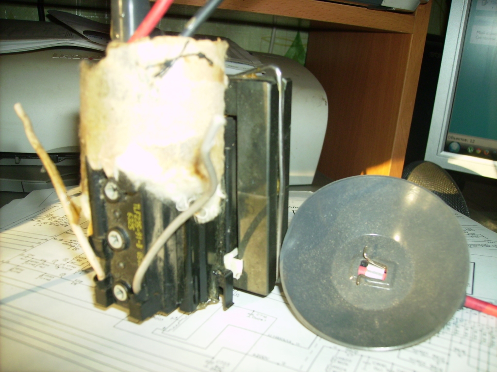

Имеется широкоэкранный CRT телевизор Philips модель 32 PW 8751/12
Обшарил все форумы, но так и не уяснил для себя - что надо.
Сгорел ТДКС марки TLF235-91-B с тремя крутилками. На родной схеме этот ТДКС обозначен как JF 0101. Естественно, в магазинах нет ни того, ни другого. Чем его можно заменить? Ведь наверно сталкивались с такого рода неприятностями.
Этот ТДКС светился синим с запахом озона, хозяин его обмотал ватой и закрасил эпоксидкой.
PICT0019.JPG [ 414.67 КБ | Просмотров: 3748 ]

Там кинескоп с двумя фокусами. Мне такие попадались, но менять не приходилось...

Все торгаши или жулики или спекулянты. За ТДКС просят 2800р.!!! Этот исправный телевизор продать возможно максимум за 2500р. Придётся самому катить на митинский Р. Р.
Нашёл я ему аналог, это FUH32V001B . А так же (AA26-00276A), (HR80070).
Но телик конечно хорош - 100герцовый, кадр в кадре, экран 16:9.
