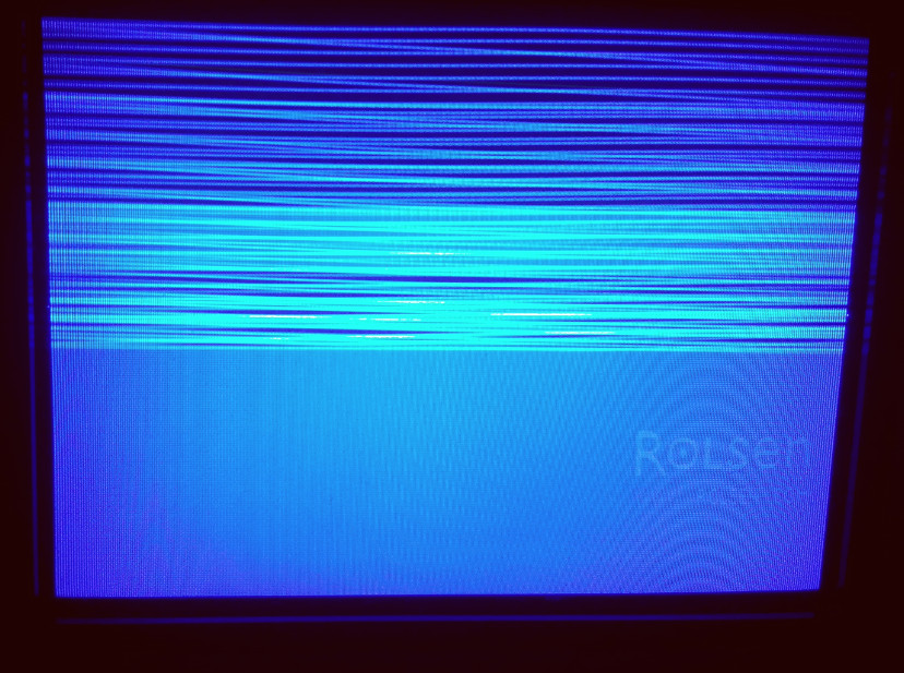

Телевизор Ролсен C21sr80s.Шасси C21SR80S. Состав:Процессор TDA9381ps/n3/1/1730.Кадровая TDA8359J.БП TDA4605-2.Память 24LC08B.Проблема такая:При вкл. телевизора появляются для меня не понятные полосы с верху почти до половины экрана,потом с прогревом исчезают.При прогреве феном в области СР полосы исчезают сразу.Помогите разобраться в какую сторону капать Если по кадрам,то там всё ясно по линиям ох.Ремонтом занимаюсь для себя,так что практики маловато.Прошу просто подсказать мои дальнейшие действия.Прошу здорово не бить,не профессионал.Вложения добавляю.

У тя же готовый ответ на руках!!!
Если грел феном,то терь возьми паяльник и по шапка литов дотрагивайся,есстесственно без фанатизма.
Дохлый ли сам себя выдаст.
Начни с кадровой.

А как правильно неисправность называется? Можете бить очень больно но не очень.Именно литы греть?

slava49 писал(а):
Кадровая TDA8359J
В первую очередь питание на ней проверь. И причем пропаять ее нужно ОБЯЗАТЕЛЬНО! Во-первых это болезнь на данном шасси, а во вторых эти микрухи дерьмо нынче ужасное (брак гольный ), так что если крякнет, то и менять нечем будет

Телевизор работает. Заменил конденсатор С607 в кадровой.Всем спасибо! Тему можно закрыть.
