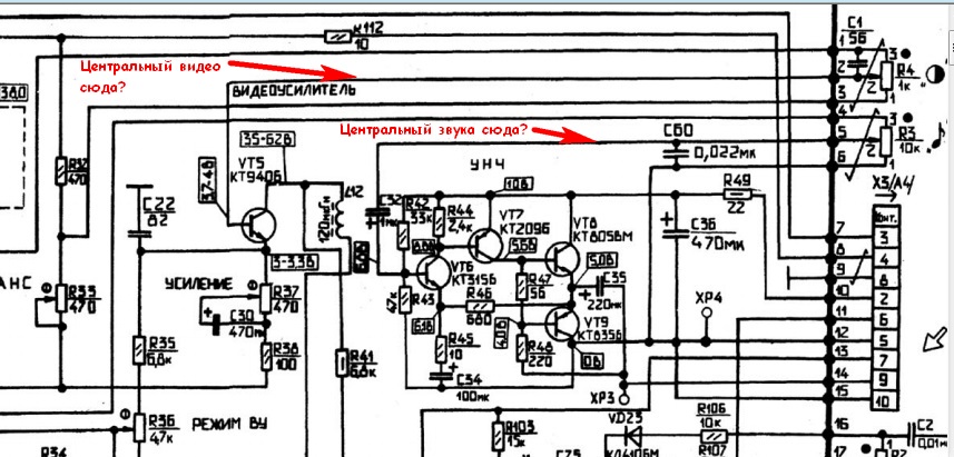

Всем привет! Решил восстановить Ореол 23тб-307, звук есть, вместо картинки вот такая ерунда. Искать причину в строчной или в кадровой развертке?
Также хочу для прикола подключить к нему приставку цифрового ТВ. Вопрос куда припаивать "тюльпаны"? Я так понимаю, что оплетку "тюльпанов" на шину. Центральный видео - на вход видеоусилителя. Центральный звука - на вход УНЧ.
Комментарий к файлу: куда припаивать "тюльпаны"?
куда припаивать тюльпаны.jpg [ 134.77 КБ | Просмотров: 2192 ]
Комментарий к файлу: схема Oreol-23tb-307
Тело у тебя,тебе и искать.
На лицо отсутствие общей синхронизации
Проверяй наличие кадрового импульса гашения и строчного импульса обратного хода.
Отсутствие любого делает такую картинку.
Проверь транзистор ВУ и каскада гашения.
Их лучше заменой проверять,глючные они.
Разумеется не забываем за обвязку и литы.
