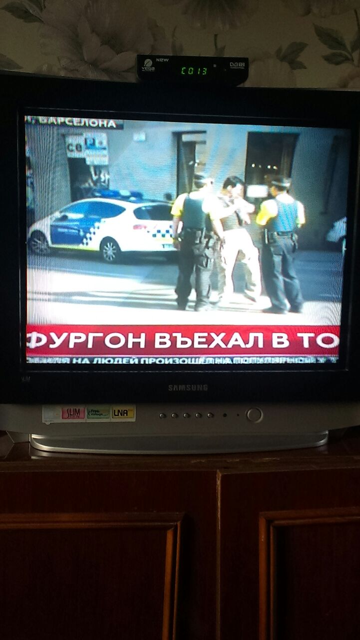

Изображение растянуто влево-вправо, никаких посторонних полос нет. в нутРе видимых дефектов нет. пока никуда не лез. Надеюсь на Ваши советы)

Я смотрю прием через DVB-T2 приставку. А как на простую антенну?
В приставке ведь тоже свои регулировки имеются...

через меню все перепробовал, глухо... на простой антенне изображение аналогичное..

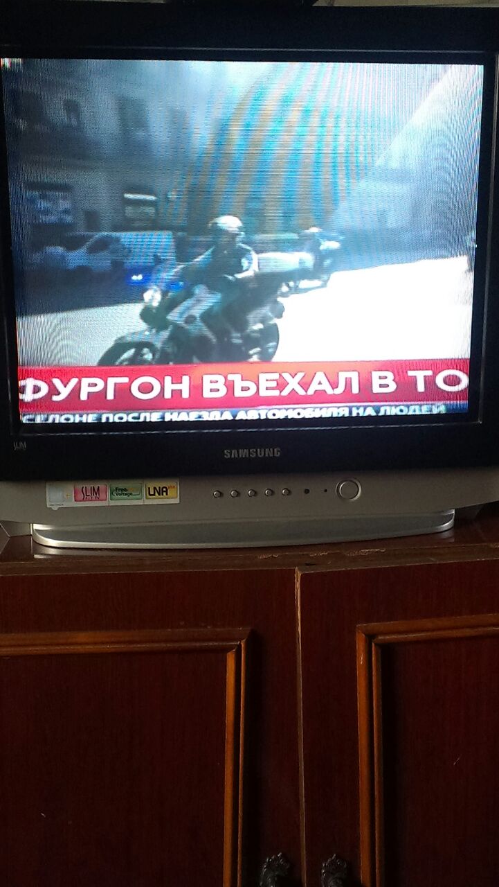

еще заметил вверху тоненькие цветные полоски есть..

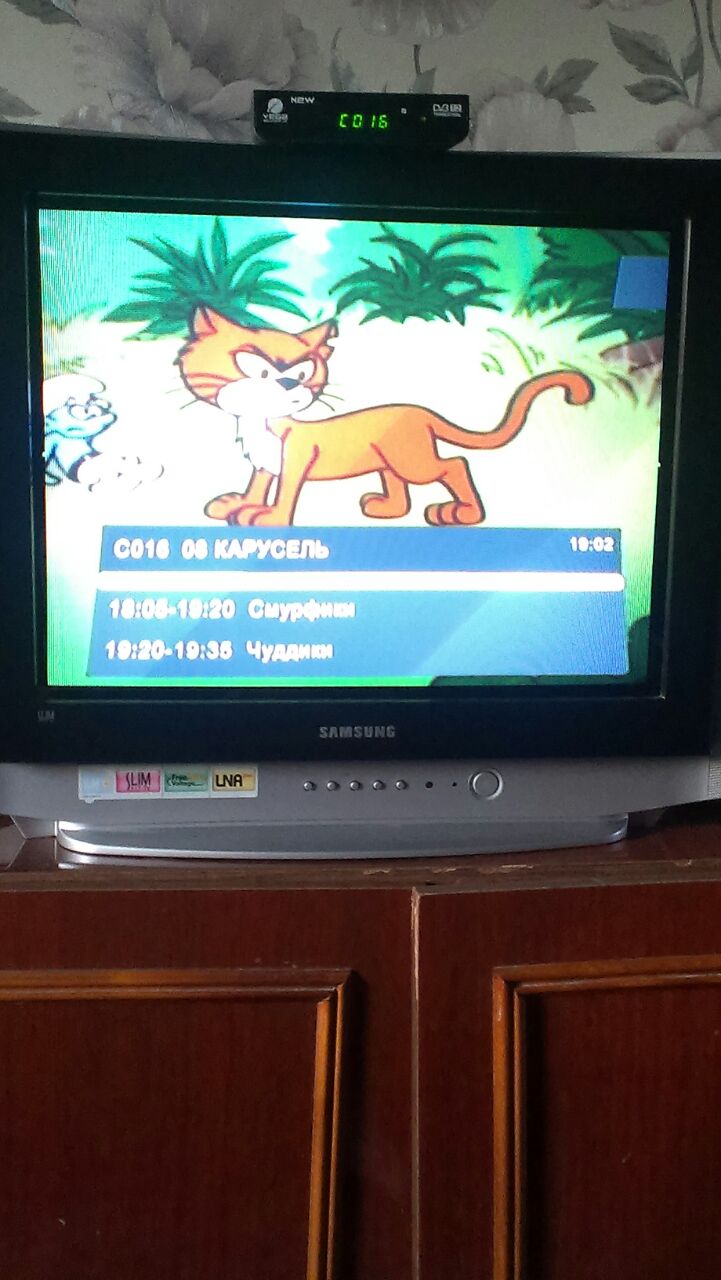

на втором фото видно, прямоугольник с номером канала обрезан, а прямоугольник с программой эфира как-будто наклонен в глубь экрана.... такого раньше не было....

Судя по второму фото у него видно искажение типа ТРАПЕЦИЯ, видно на изображении информации о канале, и возможно имеются проблемы с коррекцией растра.
Скорее всего да. Вскрывай телек и начинай производить замеры: в первую очередь напряжение на выходе +B блока питания.
Вариант второй- возможно в сервисный режим заглянуть надо будет и тогда возникает вопрос: с чего все началось?
Если это произошло резко то возможно опции регулировок слетели.
Регулировки выполняй по картинке с эфира (не с приставки)
