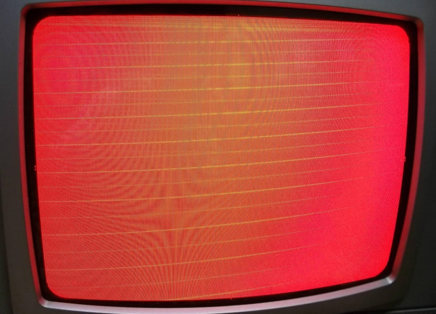

уважаемые форумчане прошу вашей помощи телевизор jvc av-2104ye яркорозовый экран с горизонтальными полосами изображения невидно.несудите строго в ремонте телевизоров я новичок help

фото обязательно скину.полосы как будто обратный ход луча и цвет переходит с розового на белый через несколько минут работы.началось с того что телевизор запускался с 3-10 раза. разобрал продул пыль пропаял тдкс,мощьные резисторы входной конденсатор 120мкф 400в стал включатся с первого раза но с такой проблемой

Фото с проблемой
2017-05-17_123456.jpg [ 188.58 КБ | Просмотров: 3411 ]
то есть питание видео усилителя.а где его померять я в телевизорах новичок

На плату кинескопа должно приходить +200 Вольт (или около того).
Если на разъемах ничего не подписано, то ищи схему

Смущает что все красным залито, нужны замеры с платы кинескопа , а точнее с его катодов. Да и саму плату не мешает проверить на предмет плохих паек, может так сильно продувал что где нить зацепил :)

нужны замеры с катодов.
:yes: Красный, синий, зелёный (RGB)?
Вот это скорее всего, транзисторы, или панелька. Ну и что ребята выше написАли.
