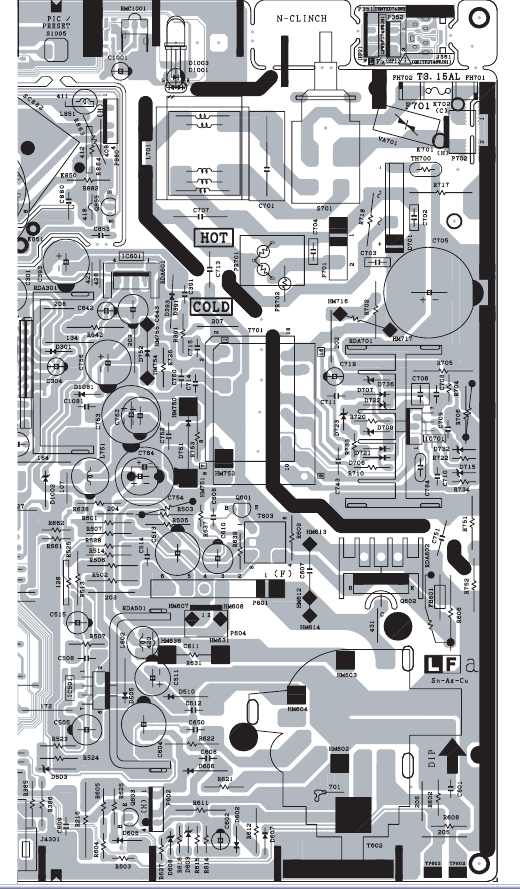

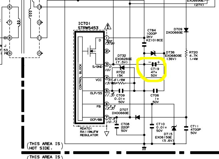

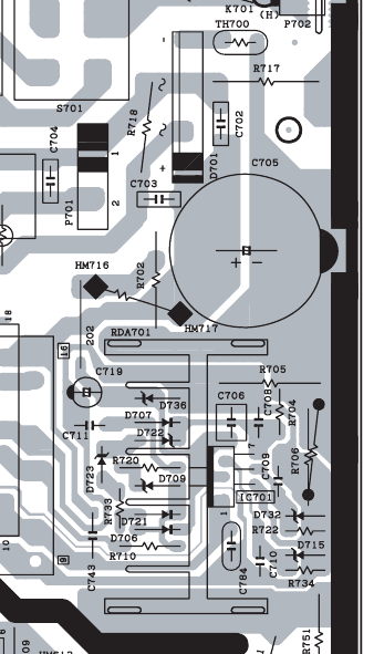

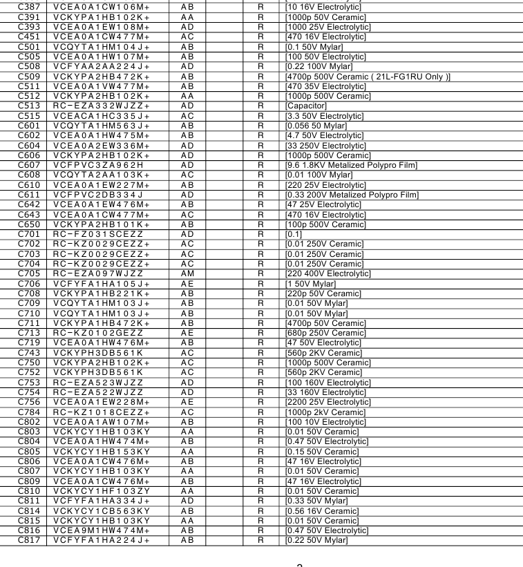

Проблема в том что светодиод горит, с пульта при попытке включения он моргает но включение не происходит. При поиске проблемы обнаружилось что при прогреве детали str w5453a запуск происходит без проблем. На просторах интернета нашёл такую же проблему а также решение-замена элемента и попутно замена литиевых конденсаторов. Так же нашёл схему по описанию которая подходит для моего телевизора и соответствует плате на картинках но для телевизора 21l-fg1ru. Суть проблемы в том что если и заменить str w5453a то не могу понять какие сопутствующие конденсаторы менять т.к. на одном только литиевом написано f71 103j на других не разобрать, да и в интернете найти не могу ничего... просьба помочь с определением требуемых элементов для замены. Сделал скрины с схемы чтобы можно было понять что по чём, есть сама схема в формате pdf.
Ещё бы не плохо было бы точно знать через какой интернет магазин заказать детали...

грел феном женским(для сушки волос-это что бы вопросов странных небыло), кондёр поменять я и так понял, но через какой именно (проверенный ) интернет магазин, и какие именно к примеру c719-vcea0a1hw476m+ что это? вернее как его искать в нете, как я буду указывать деталь в магазине. В нете только мануалы выпрыгивают и всё!. Если бы мог разобраться где что написано на радиодеталях то соответственно не стал бы регистрироваться на форуме что изначально предполагает пассивную помощь (совет)... Я рассчитывал что мол вот меняй тут и тут а как их определить вот тут таблица тебе смотри да расшифровывай свои детали. Как правило так на форумах отписывают даже не заморачиваясь в пояснениях.

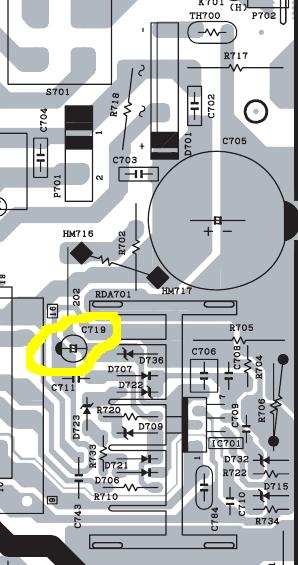

В момент неисправности прогрей кондер С719 паяльником(поставив его на верх кондера) - тело должно включиться
Этот кондера находится в блоке питания
Кондер купи на 47 мкф/50вольт
На схеме отметил какой менять
надпись на плате около кондера С719
Как говорил мой учитель глянь банку - кондер С705(самый большой)

Замена C719 47мкфХ50в (блок пит.)
С642 33мкф Х 25в и С643мкф Х 16в (у стаб. IC601) (OK!)
Второй случай
Подвёл С604 33мкф Х 250в (пробит, питание видеоусилителей)
