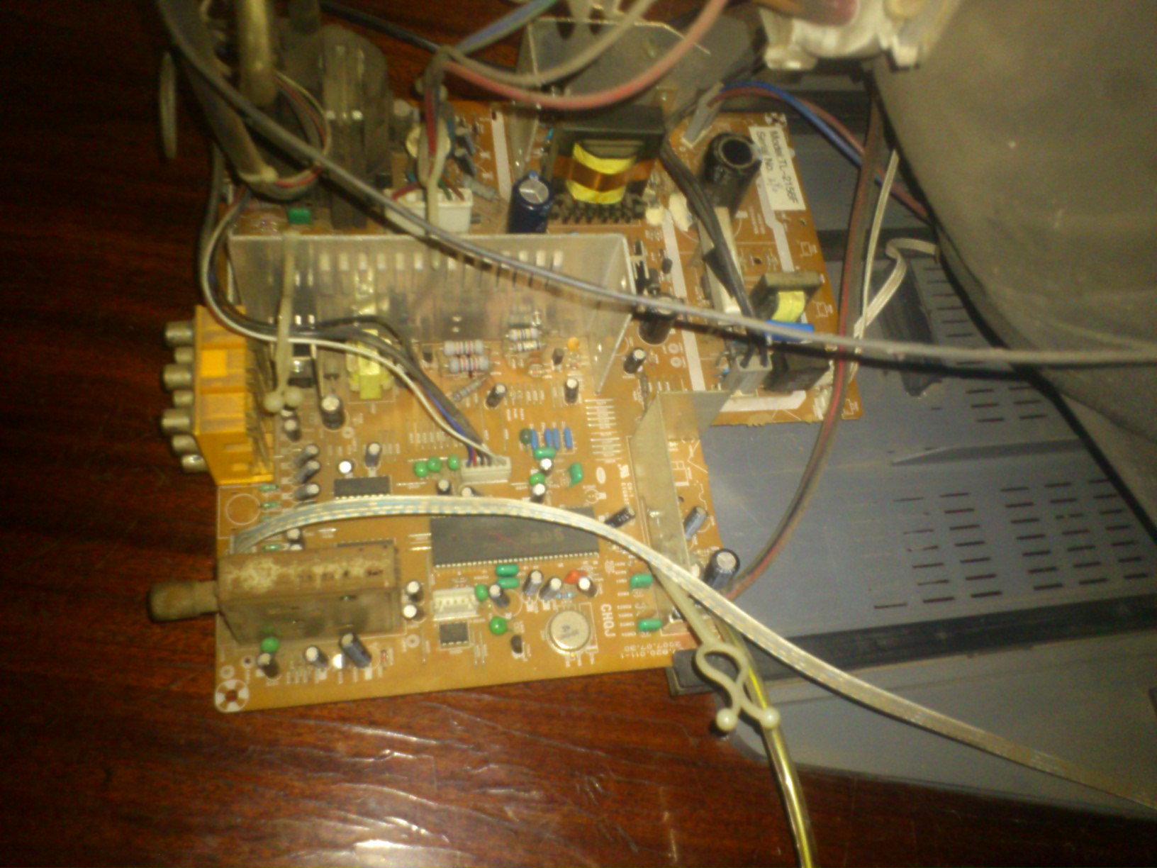

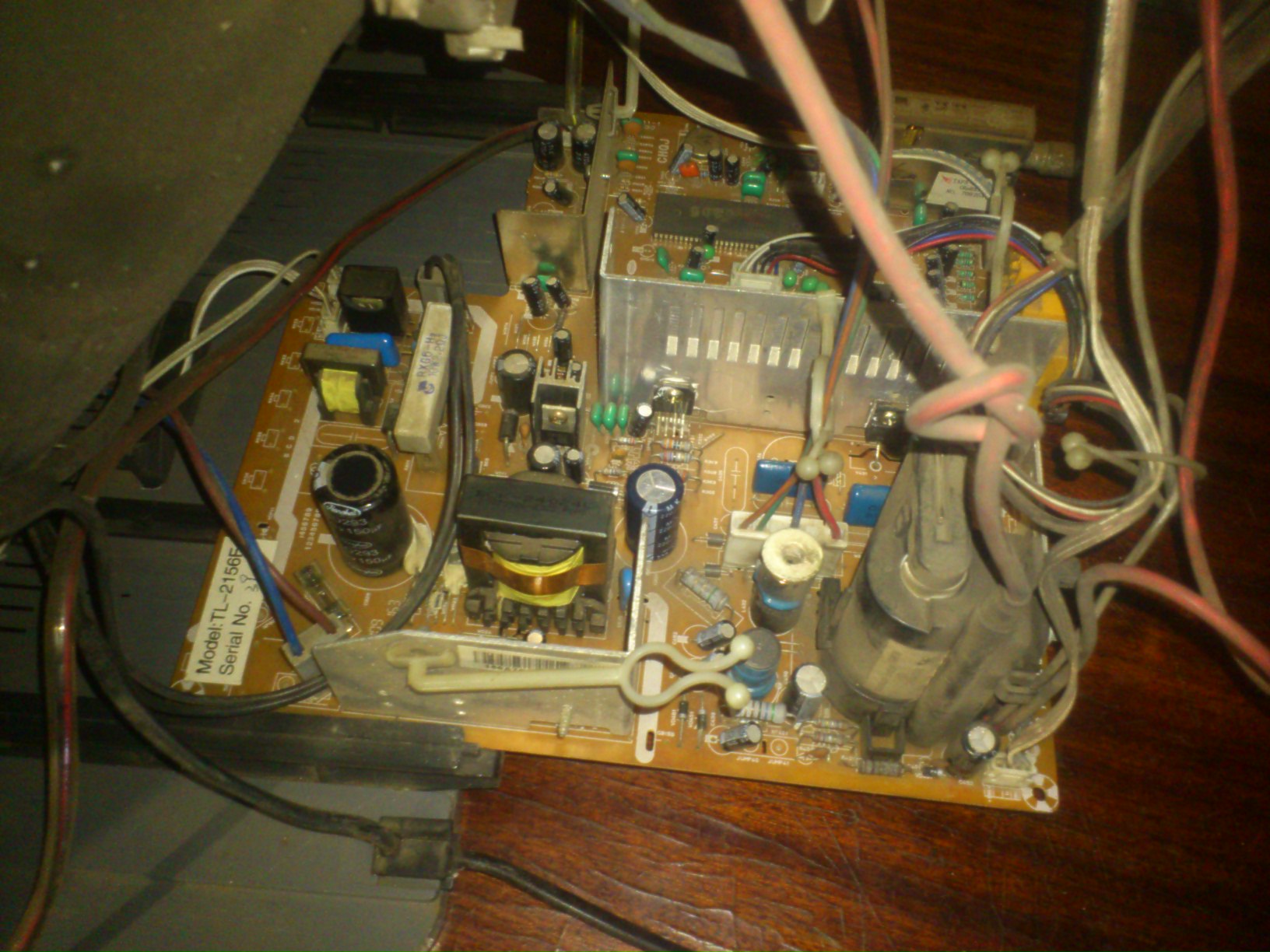

Всем привет! :)
Ребят помогите с энным чудом. Лично я такой вижу в первые и инфы найти не могу. Все шасси что нахожу не подходят.
Привезли с поломкой включается и спустя некоторое время тухнет и больше никакой реакции. Потом включится через енное время.
Включил тв и пустил в работу, спустя минут 7-8 он потух не понятным образом ( индикатор синего цвета и ДР И РР ) и пойми в каком режиме..
Вскрыл его и ахнул, море трещин в пайке. Ну я завёл трактор и поехал пахать. Спустя долгого времени с лампой и паяльником поле вспахал. Визуально все детали целые, не чёрные, литы не вздутые. Включил тв и нагрузил его двд вставил диск. ТВ работал, спустя пол часа я ушел тв оставил работать. Через три часа я вернулся, был удевлён, он продолжал работать. И так три дня его гонял на двд клипах. На четвертый день он меня огорчил, не включился.
Теперь проблема такова. При включении в сеть слышно запуск БП и нагрузка размагнитки. При нажатии на Р+ ТДКС издает тихий краткий визг ( буквально секунду ) и на этом всё, слышно странное журчание ИТ. Пробывал прогревать литы, ноль, тоже самое.
Состав:
Проц-tda TDA 9381PS/N3/3
Кадр-TDA-4864AJ
БП-STR G5653
ТДКС-BSC60C
Транзюк- TT2140 звонится нормально
CW7805 и CW7808
Я так понимаю что нет строчной развёртки. Резюки все вроде целые, диоды так же звонятся нормально.
Да чуть не упустил момент. Возле STR G5653 обнаружил лопнувший С810 вроде 681 2KV. Точ такого под рукой нет, установил 561К 2KV. Ничего не изменилось. Или может это STRка здохла, под рукой таких нет, надо бы убедится. Я всё по инету заказываю.
Замеры не делал, жду Вас что бы ткнули носом где. После Цешки до этих пор боюсь питание на лите БП проверять. :D
Прилагаю фото платы, так как схему не нашел.
DSC_0470.JPG [ 277.09 КБ | Просмотров: 23773 ]
DSC_0471.JPG [ 311.51 КБ | Просмотров: 23773 ]
