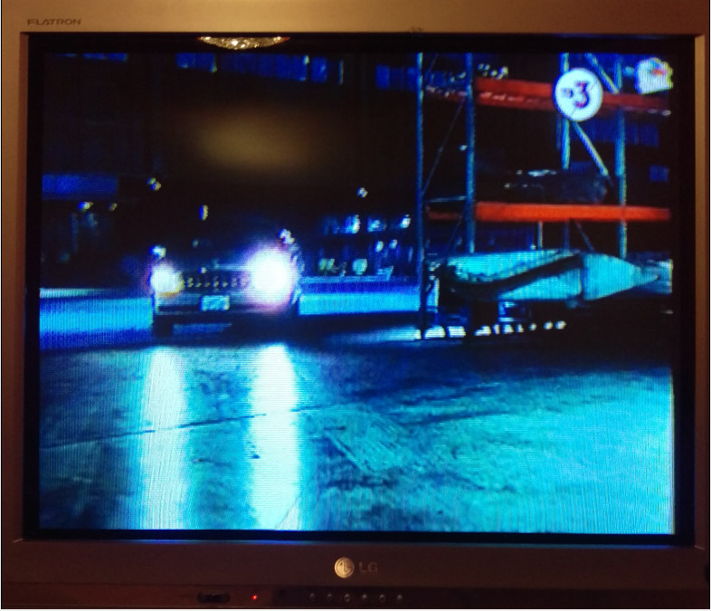

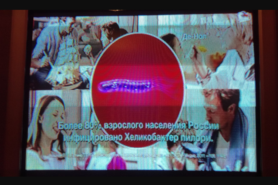

расплылась цвета. текст почти не читаем все сливается. Белый с оттенком сиреневого. Что это может быть? Про намогничивание можно не писать функция размогничивания встроенная в телевизор и отлично работает как из меню так и при включении телевизора.

Постройка не помогла. Результат тот же. Как то была такая проблема , но решилось все само собой. Дело в том что включаю канал мтс он более менее светлый вроде как и норм показывает включаю тв3 канал более темных цветов сразу белый становится сиреневый.
