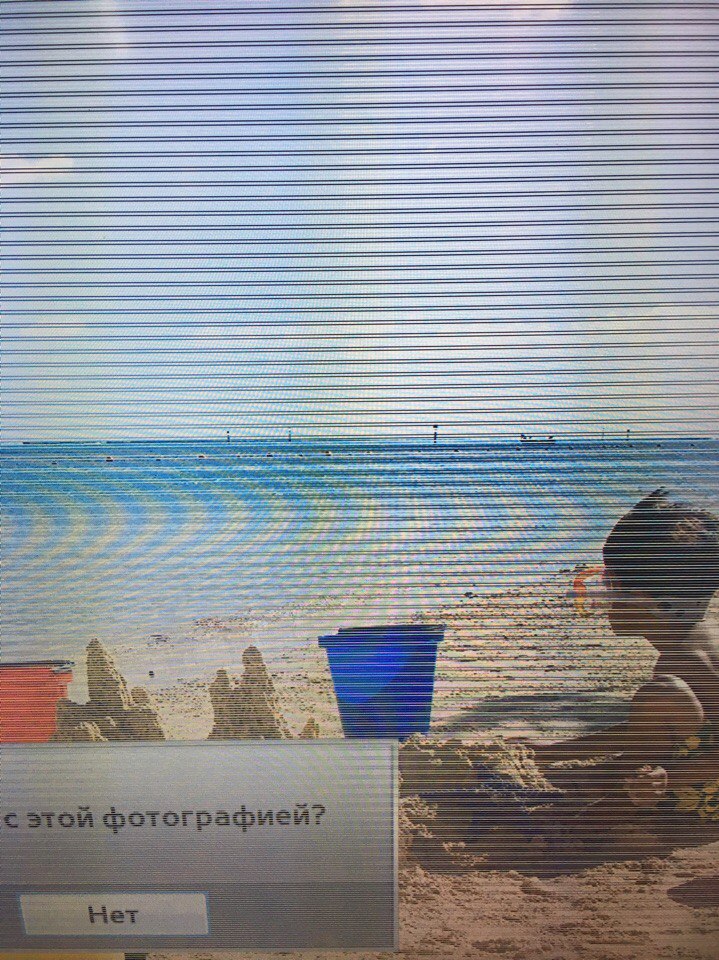

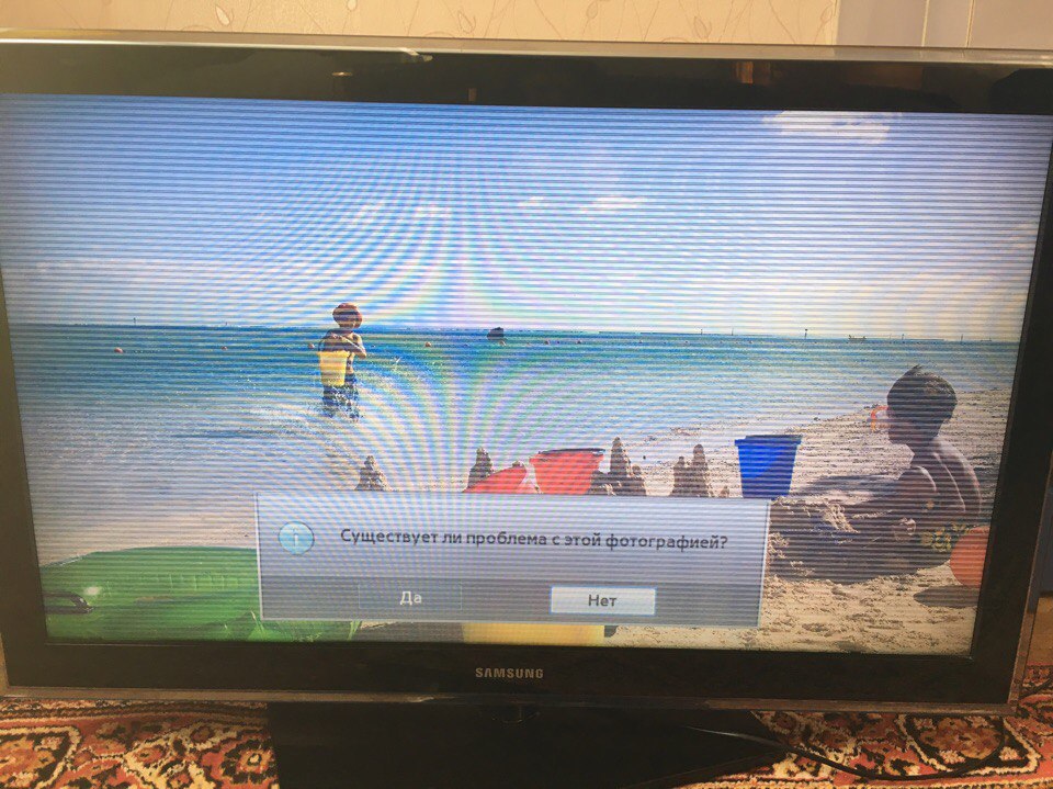

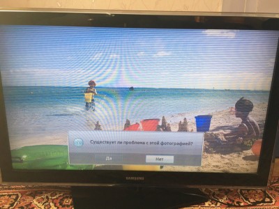

Привет Всем !
В меню указана модель LE40D550
Тело производства Калуга
В начале двоилось ИЗО,сейчас не двоится но устойчивые горизонтальные полосы.
Откидываю по очереди шлейфы с тикона на матрас
Правый откинул - правая сторона черная,левая сторона ИЗО в норме
Левый откинул- левая сторона черная,правая ИЗО в горизонтальных полосах
Смотреть боковые драйвера правой стороны матраса?

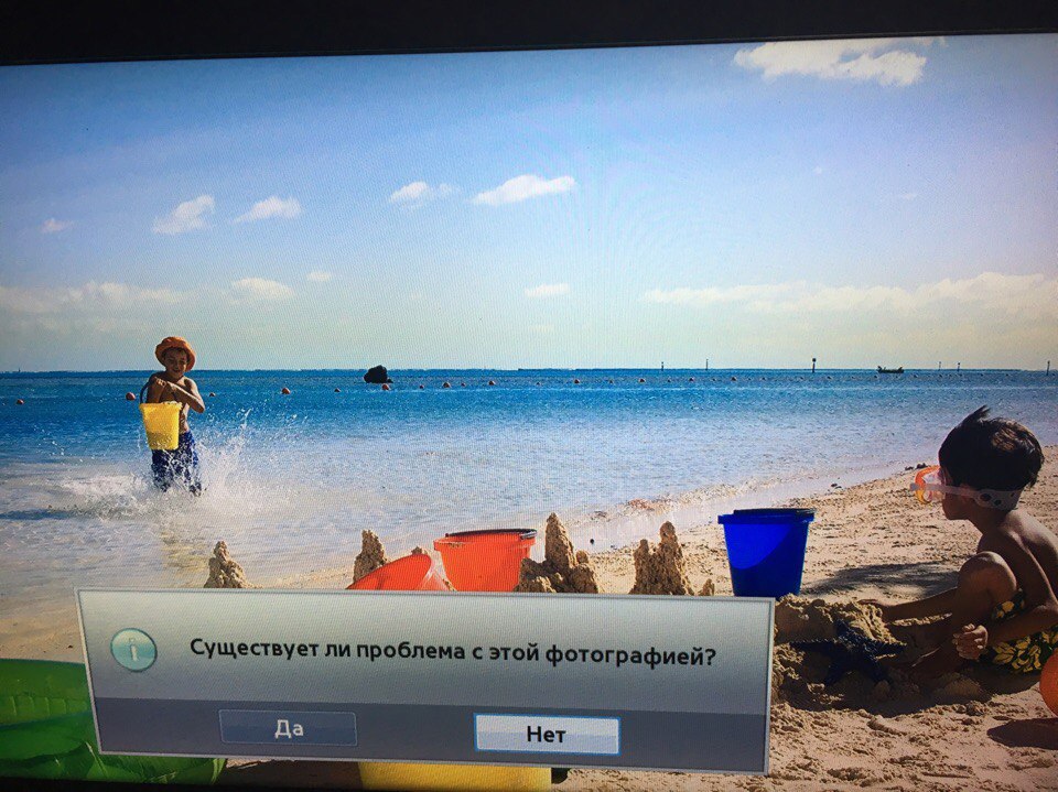

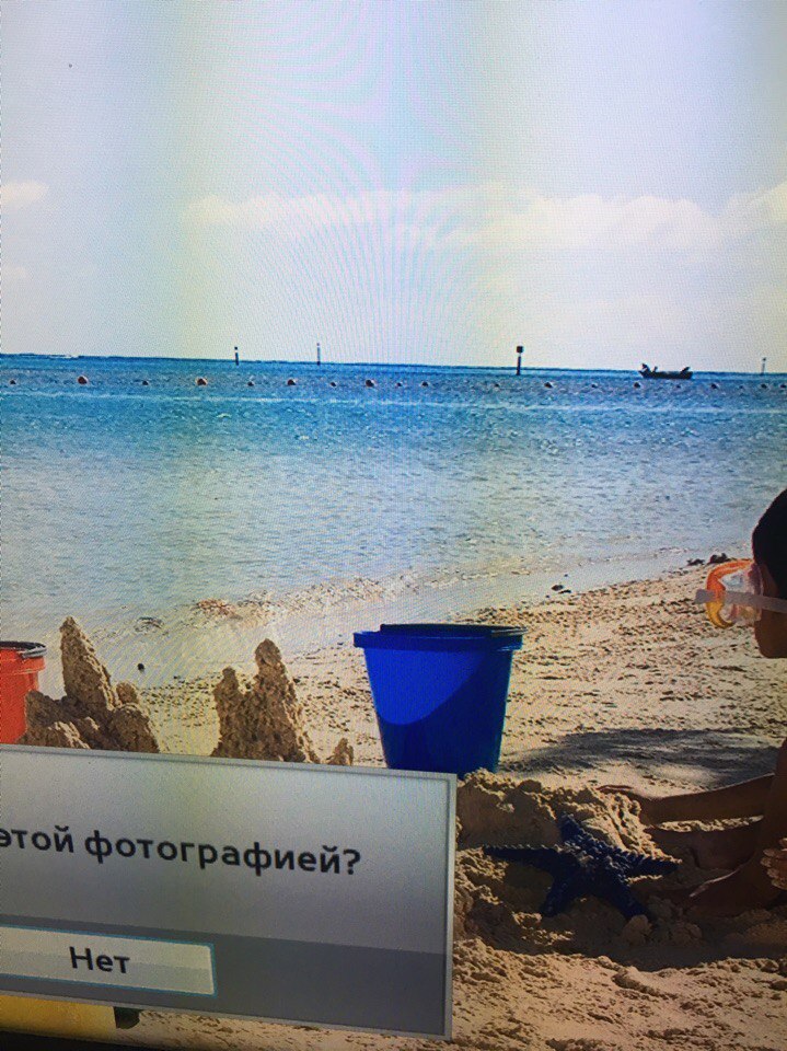

СообщениеДобавлено: 18 дек 2016, 15:09
Тело на прогоне 2 часа - дефектов на ИЗО не обнаружил
Не стал вдаваться в подробности где что замыкало и отдал клиенту
FIMA спасибо за компанию и совет! :drinks:
сделалPx3HNI.jpg [ 170.82 КБ | Просмотров: 6967 ]
сделаалGKW3U.jpg [ 182.98 КБ | Просмотров: 6967 ]

Столбов вертикальных на последнем фото в реале нет - эффект фотика
