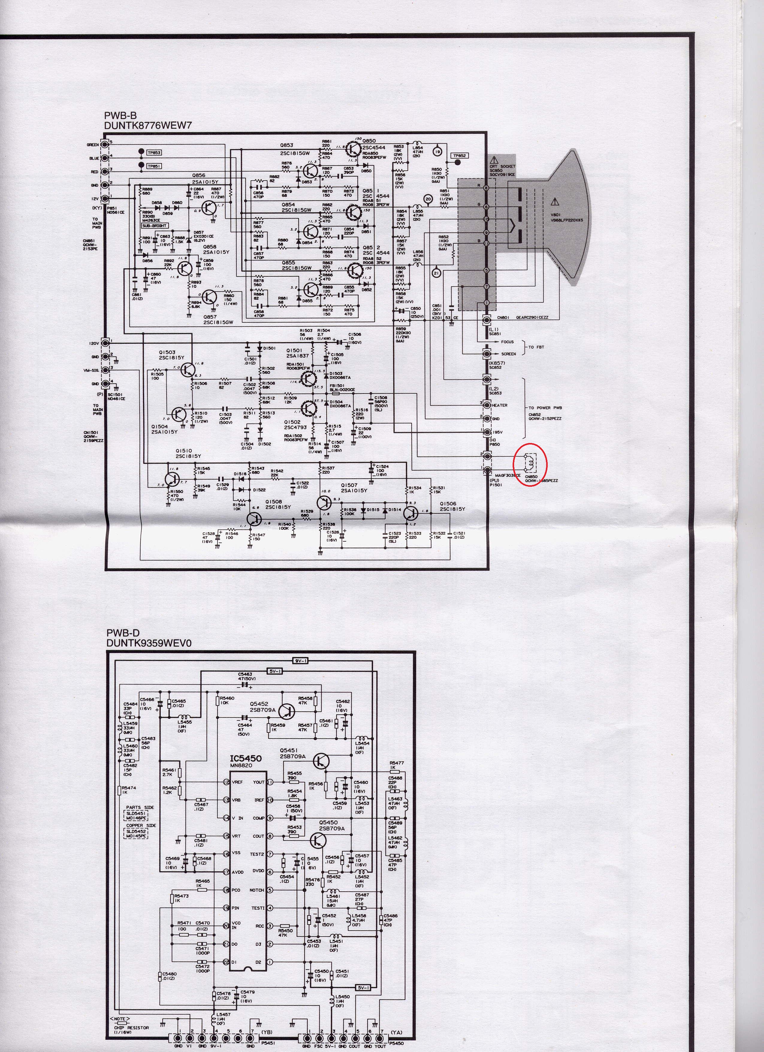

Добрый день. Помогите разобраться. Во вложении часть схемы телевизора. Красным кругом обвел катушку, не пойму за что она отвечает. Но при отключении этой катушки телевизор выходит из дежурки и работает нормально. При подключении катушки обратно к плате, телевизор не выходит из дежурки(постоянно моргает светодиод). Телевизор очень хочу сделать, выкидывать жалко. Подскажите, что проверить и где копать. Если нужна вся схема - выложу. Спасибо.
Комментарий к файлу: Часть схемы. С указанием проблемной катушки.

Я че-то тоже не совсем понял что это такое... :? А где она там?
если без нее работает то и отключи ее нафиг ;)
Пробуй проверять транзисторы которые к этой катушке подключены (мож пробит какой...)

Она намотана ближе к выводам кинескопа.
 Заголовок сообщения: Re: Shapr 29RA10
СообщениеДобавлено: 21 ноя 2016, 17:13
Там где регулировка сведения лучей?
Тоже в этом теле http://radio-uchebnik.ru/forum/viewtopic.php?f=10&t=4143 есть дополнительная обмотка 0.2 ом,разъем от нее не куда не подключен

Я буквально вчерась с 29-ти дюймовкой возился, там был отдельный модуль провода от которого шли на этот разъем. Чтобы он не мешался во время работы снял его нафиг и отбросил в сторону.
Аппарат сделал, пару часов погонял, отдал клиенту, и только потом увидел что модуль этот так на столе и валяется :oops:
Так что забей ты на него- отключай разъем и радуйся жизни ;)

Обмотка намотана на горловину к-па, на что она может влиять, только на фокусировку!
Значит динамическая фокусировка! Отсутствие её, на глаз практически не заметно. Если в центре экрана фокусировка хорошая, по краям будет чуть похуже.
