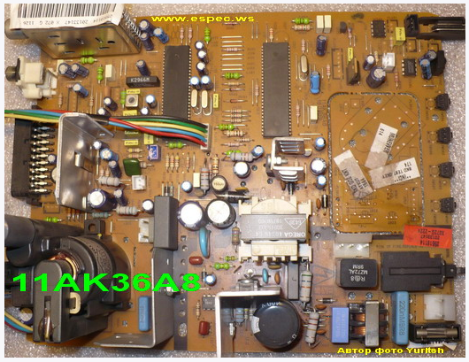

Miron писал(а):
По фото скорей находится (жаль у нас дома нет фото шасси) а схему искал и по процу и по составу и все поиски уходили в молоко.
Это не твоё шасси?
TS-1405.jpg [ 83.53 КБ | Просмотров: 3655 ]

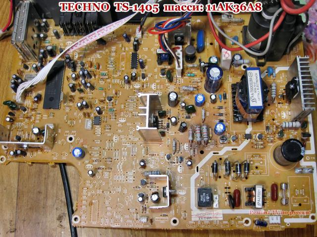

СообщениеДобавлено: 15 окт 2016, 09:30
Да, моё шасси, только все радиаторы (и звук, и стаб) литьё, а не на скобках.
Но тогда это что такое?
2016-10-15_093100.png [ 557.8 КБ | Просмотров: 3651 ]
