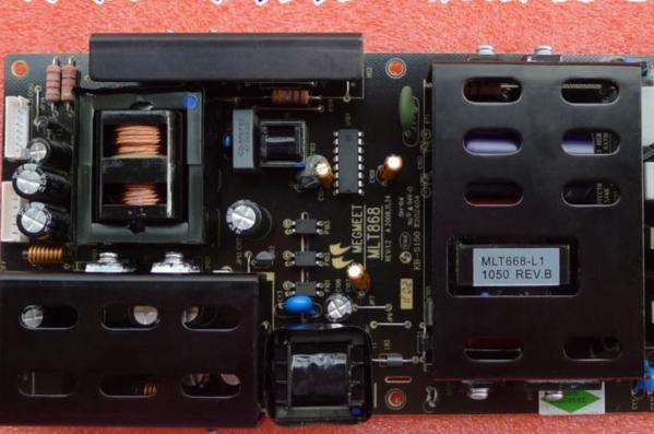

Привет всем заглянувшим в тему.
Тело ЖК,подсветка лампы .
Блок питания не подает признаков жизни.
Надпись на БП MLT868 rev:1.2
Сгорел предохранитель по причине КЗ на силовом ключе 13N50C,транзистор в свою очередь убила сетевая банка , была в обрыве.
Транзистор откинул,на месте его посадки на плате мультиметр не показал ни какого сопротивления.Наверно что-то в обрыве
Боюсь без схемы и вашей помощи не справлюсь. Гугл молчит :?

А что должен показать мультиметр, пробуй ставить транзистор на проверку. Электролит ставь с малой емкость, если что то пойдет не так, последствия будут не так страшны как с большой емкостью, главное что бы выравнивал после диодного моста, лампу ватт на 90, если шимка дохлая, то может ключи полевые убить, а так хоть обезопасишь. Блок с PFC? Сделай фото платы что бы понимать что к чему :) Вокруг шимки этого ключа все проверь, диодный мост тоже замени, а то бывает что утечки дает после кз, а если ключ выбило то кз наверное было, предохранитель сгорел?

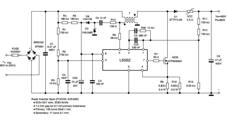

Давай будем пробовать по составу: огласи состав, потом можно попробовать по схеме включения "зассыпухи"! смотреть
 Заголовок сообщения: Re: Changhong LT32GN258A Блок питания
СообщениеДобавлено: 12 ноя 2016, 18:20
Раскачивает силовой транзистор 13n50с шим L6562D
l6562.pdf [244.05 КБ]
БП.JPG [ 37.12 КБ | Просмотров: 6151 ]

Это корректор мощности. По идеи без нагрузки должен запустится блок, хотя бы дежурку можно поискать. Дежурка есть? транзистор этот пока не ставь, смотри дежурку для начала.

СообщениеДобавлено: 12 ноя 2016, 19:21
Резисторы связывающие затвор мосфета и 7 вывод шимки в обрыве :?
Вас понял СЭР , завтра будет исполнено .
3.JPG [ 39.24 КБ | Просмотров: 6148 ]
СообщениеДобавлено: 12 ноя 2016, 19:25
Скорее всего шимка умерла, по практике, блоки без запуска PFC запускаются, но нагрузку редко держат адекватно. Разберись с дежуркой, попробуй запустить блок, а потом PFC смотри :)
