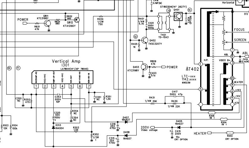

Привет Все кто В Теме!
Клиент по профессии электрик принес это тело со словами "Перепаяй кондерчик в строчной развертке"
Также сказал что на протяжение 2 лет сверху экрана были полоски - понятно ЛОХ.
В ЛОХе виноват конденсатор С320 ?
Клиенту можно сказать что бы покупал I301(LA78040) ?
Тело не вскрывал - пока что размышляю ,да и времени нет на пайку. :)
обычно да. Из-за него как правило кадровая начинает в перегрев уходить с последующим вылетом. Хотя вообще были случай (сам видел!) когда с ЛОХами телек по нескольку лет работал.
При литы в питании кадровой не забудь ;)
говори- если даже она там и живая, то тебе в запас останется.
Аналогов у нее тоже, кстати, много- TDA9302, LA78041, STV8172
Скажу чтобы купил две,так как одна стоит на верхнюю часть экрана а вторая на нижнюю. :lol:
P.S Спасибо за оперативный ответ. :drinks:
Завтра займусь а то накопилось много девайсов,благо дожди пошли и можно заняться любимым делом! :D
А это он сам придумал или подсказал кто? :D
Скорее - Слышал звон, да не знает где он. 8-)
Точно!!! Ну тада лучше 8172,они терпеливее к перегреву.

Итог ремонта:
Кондеры по питанию С315 и С316 в отличном состоянии, заменил С320 - отличная ёмкость но завышен ECR - 0.8 ом.
Заменил кадровую на аналогичную с разбора.
Тело работает в штатном режиме,микросхема чуть теплая.
Спасибо за помощь! :drinks: Всем удачи в ремонте! 8-)
