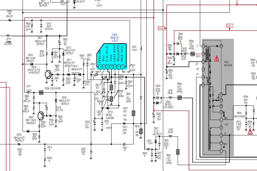

Привет Всем!
Отсутствует верхняя часть растра.
Думаю что кадровая,на 2 пине IC503(TDA8172) 15 вольт есть. Кондеры в обвязке проверил,кроме С531
Подскажите пожалуйста чего глянуть :oops:

15 вольт есть.
А второе? Тута питание двуполярое.
Проверь питание,смени литы по ним,замени диод между пинами 2,6 и подкинь вольтодобавку.
Бывает и хитрый дефект.Пару раз попадалось в ЗГ режет кадровый импульс,но тада нужон ослик.
СообщениеДобавлено: 25 июл 2016, 07:21
А про саму микру че не сказал? ;) из-за вольт-добавки ее тоже частенько выбивает
СообщениеДобавлено: 25 июл 2016, 16:41
Имеется ввиду С537 :oops:
СообщениеДобавлено: 26 июл 2016, 09:28
Да :yes:

Осциллографом надо глянуть на входе кадровой, вполне может с проца приходить не то что нужно, как вариант прошивка слетела.

Можно ли заменить TDA8172 на LA78040N без вмешательства в обвязку ?
Судя по даташитам можно,может я что не узрел :?

Можно. Один-в- один меняются. Правда 8172 насчет перегрева более устойчива.
Одно время я TDA9302 втыкал, но в последнее время что-то браку много попадается

Итог ремонта:
Проверил пилу осликом - нормально.
Питание в норме
Кондеры в обвязке все нормальные.
Диод нормальный.
Поставил LA78040 (без N) c разбора.
Погонял 2 часа ,кадровая чуть теплая.
Почему сгорела родная микросхема не понятно :? может годы берут своё :lol:
Тело работает как положено.
