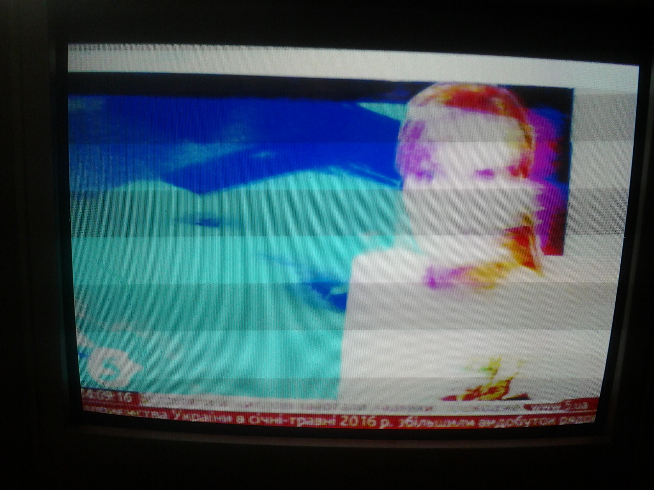

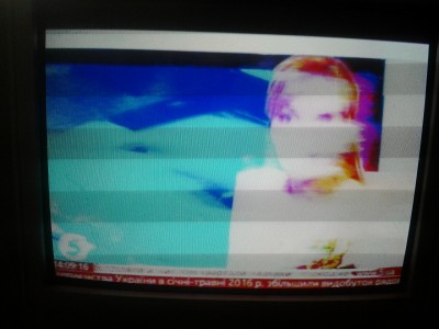

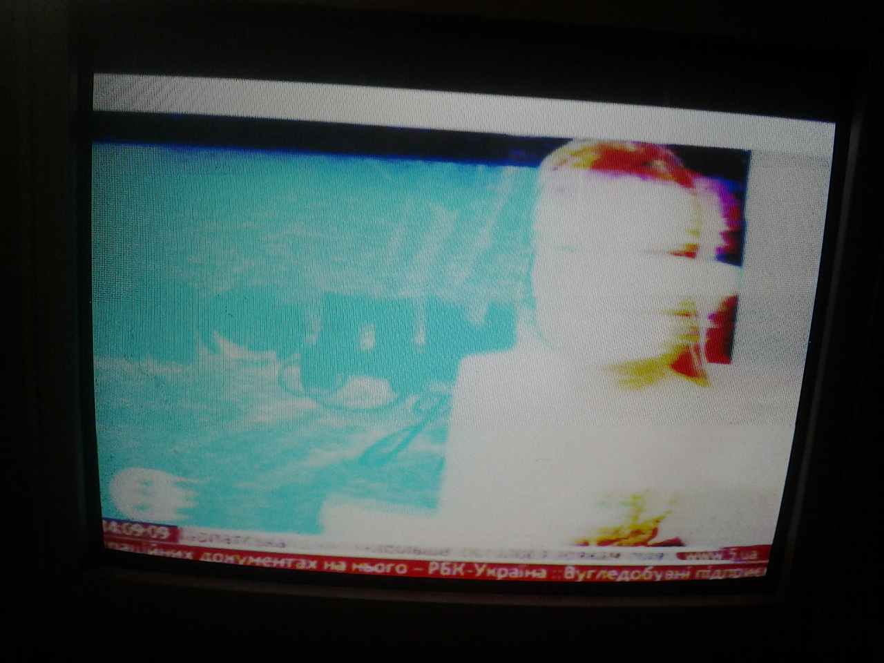

Привет! Помогите разобраться. Потрескивает ТДКС и получается такая картинка

Ему явно ускоряющего не хватает.
SCREEN регулируется? ТДКС-ка в каком месте трещит?

Регулировкой SCREEN удалось улучшить изображение. Немного перепутал, легкое потрескивание исходит от откланяющей системы, а у ТДКС дребезжащий свист, который меняется в зависимости от яркости картинки.

В отклонялке вроде нечему трещать.... :unknown:
Может с присоски высокое шьет
Дребезжание ТДКС из-за того что он скорее всего просто рассохся. Попробуй просто его прижать . Если свист прекратится то можно попробовать капнуть клей между катушкой и сердечником. В старых телевизорах это обычно помогало
