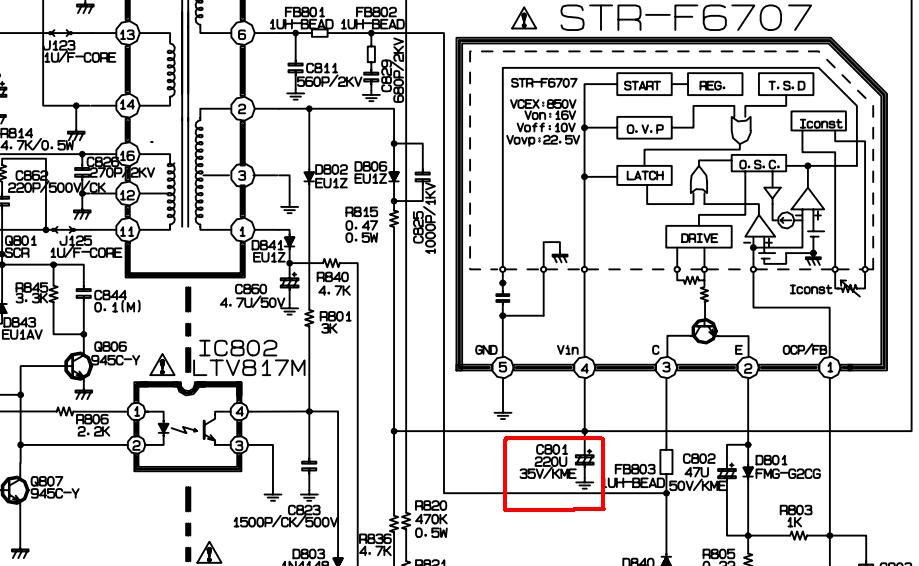

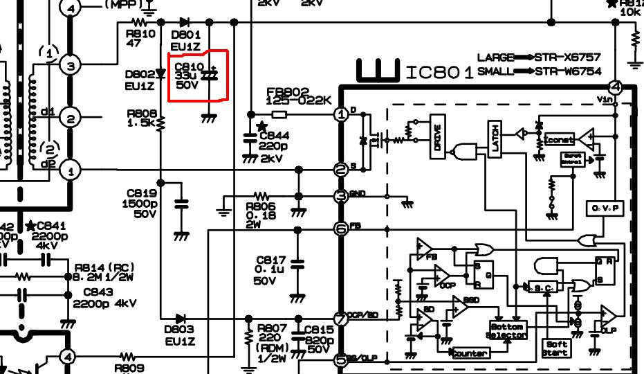

Привет Всем!
Тела не выходили в РР
Воткнул в место 33 мкф( по схеме С810) 330 мкф.
Вместо 220 мкф(по схеме С801) 1000 мкф.
Неисправность телевизоров была только в этих кондерах.
Это нестрашно что я превысил емкость в 5-10 раз ?
Они же ведь только для питания STR-ок :(
P.S Кондеров нет , вот и леплю что есть! :oops:
МС-994А.JPG [ 104.75 КБ | Просмотров: 2110 ]
МС-049B.JPG [ 105.74 КБ | Просмотров: 2110 ]

В моём случае, через полгода, полетел сетевой конденсатор 450v.
Либо это исключение, или не подружился с новыми товарищами :D
Да какой там полгода, через пару месяцев зажужжал ТПИ, мне было лень просто чинить..
