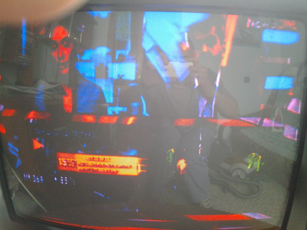

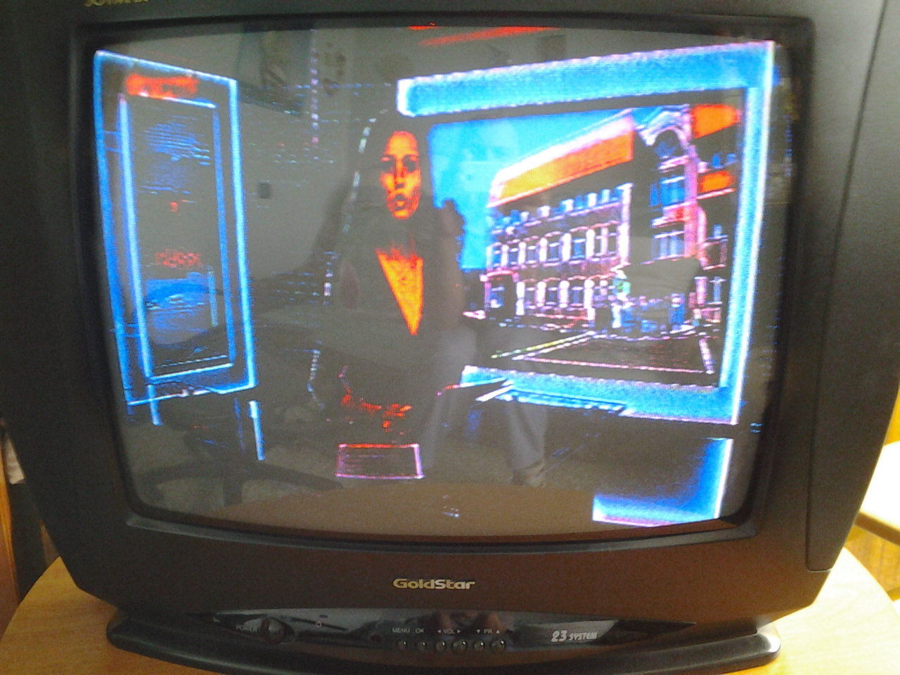

Здраствуйте! Телевизор Goldstar CF-20D70B шасси MC-41B. Очень сильно потемнело изображение. Прием сигнала есть, звук есть.
Помогите разобраться. Спасибо!

Цветность довольно яркая и потому вопрос- а через меню с регулировками как? ( а то может быть просто яркость до нуля убрали)
Регулировки не трогали.

Замерил. Напряжение 190В.

Скрен крутни :oops:

Спасибо!!! Покрутил Screen и заработал. Повторится может? И подскажите как на этом телевизоре улучшить качество приема сигналов? Раньше качество некоторых каналов было лучше чем сейчас.
