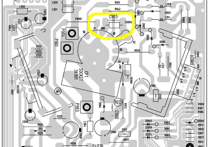

Привет Всем !
При включении трещит и светится дугой внутри цацки на ПК под номером SG904
Тело в РР но естественно на экране нечего не наблюдаю
В мануале нет схемы ПК, в списке цацок это Spark Gap,Axial SSA-102N-A1 1KV 1KV
Перевод говорит что это разрядник
Менять просто цацку или это косяк c ускоряющим в ТДКС :?: :?
ПК от кинескопа откидывал - также дуга внутри SG904
Разрядник на вид целый,трещин и почернений нет :)
В наличии такой цацки нет,может в завале найду :?
Все правильно, это он и есть.
Может пробит? А если просто убрать его (только ПК с кинескопа сдернуть на всяк случай)?
черт его знат... мне как-то ничего такого не попадалось ни разу...
А напряжёметр чо говорит?
Имеется ввиду замерить ускоряющее :?:

ну да. Правда мультик точно не покажет, но все-же...

Выкинуть и делов то :lol: на большинстве плат их там нет.

Выкинуть разрядник или тело :?:

Разрядник конечно,на многих платах их нет ,просто воздушный промежуток . Ну ты даёшь тело блин :lol:

А прикинь если это ускоряющее бешеное прет :shock: Беда может быть :oops:

Включай, если ускоряющее нормально регулируется то все ок.

Откинул плату кинескопа ,откинул разрядник,включил и увидел свечение и треск в панельке кинескопа.
Пока в поисках панельки :oops:
