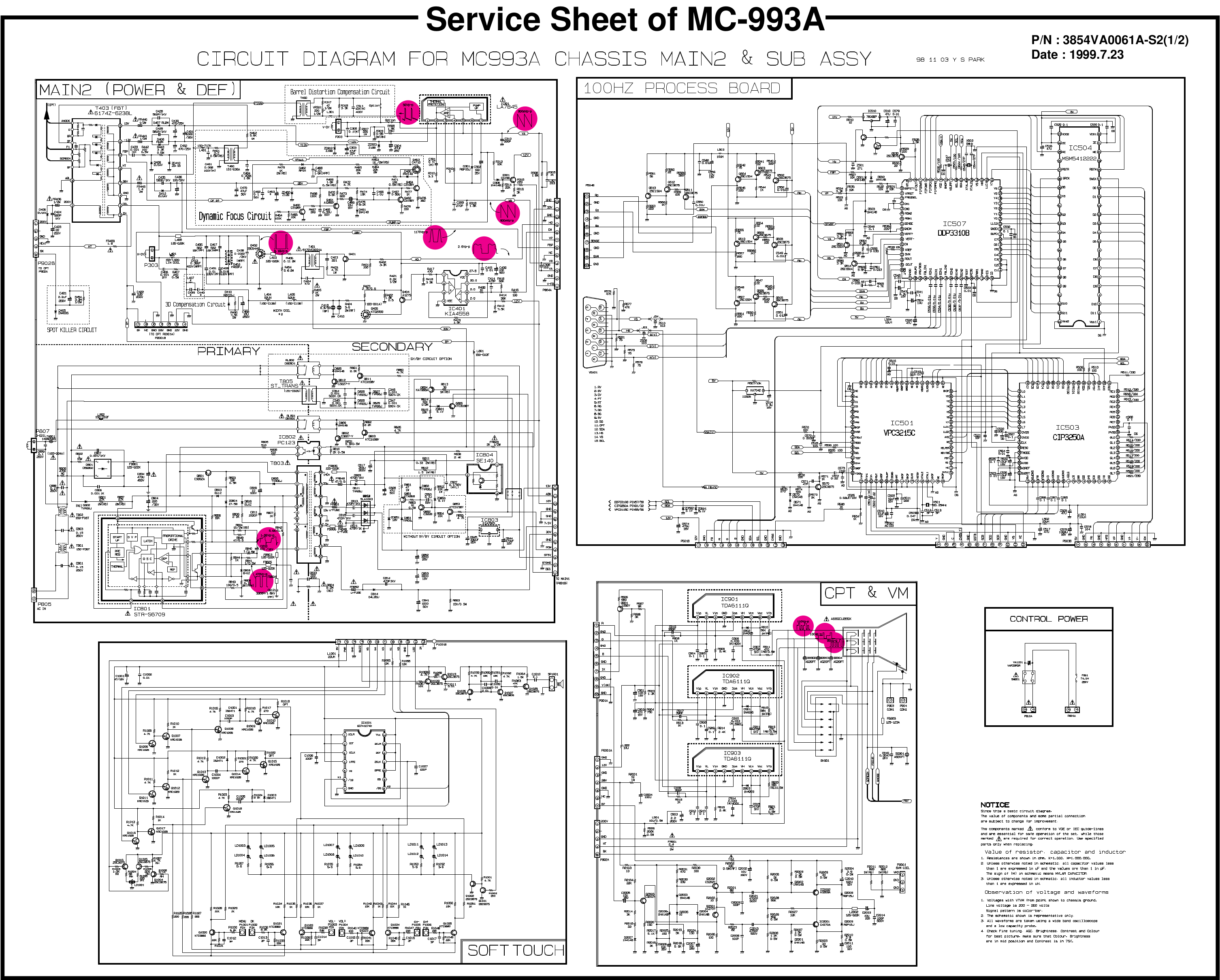

993a
что это за лит ?
888887.jpg [ 1.9 МБ | Просмотров: 5599 ]
 Заголовок сообщения: Re: LG ct 29q12ip напряжение на B+ 40 вольт
СообщениеДобавлено: 28 фев 2019, 19:17
Интернет тупит или фото схемы нечитаемо

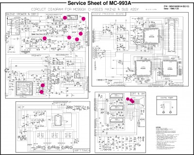

вот попробуйте
Что за кондёр померить на холодной части ?
1.jpg [ 1.37 МБ | Просмотров: 5592 ]
СообщениеДобавлено: 28 фев 2019, 20:32

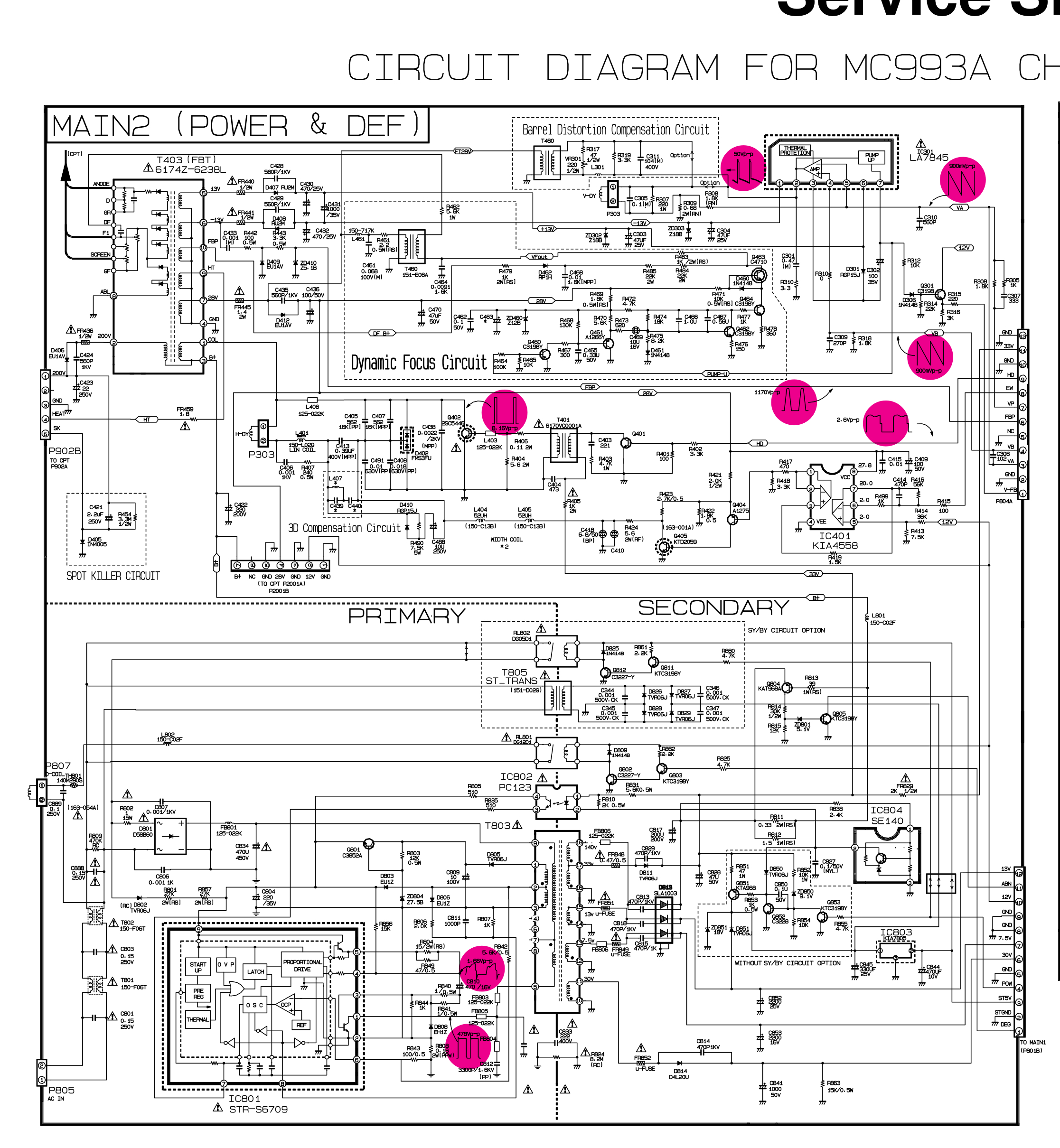

А зачем срочный снял. А что кнопок нет или пульта чтоб включить тело. Если верить схеме то этот кондер стоит в цепях диодного модулятора. Нужно проверять все вокруг него, там диод ещё рядом D410
вот как раз этот кондёр я заметил вздутый,заменил его он 3 минуты проработал вздулся и задымил этот кондёр хотя напряжения я поставил 450 в диод этот прозванил -нормальный не коротыш.
