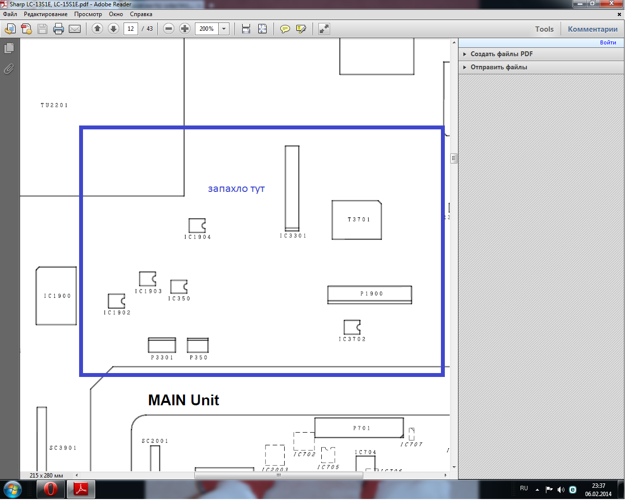

разобрал. ничего явно подгоревшего не нашел.
нашел схему но не нашел где проводить замеры. даже не понял откуда берутся +5, +3.3
пошел на кухню и снял рабочий телек со стены и тоже разобрал.
с рабочего телека снял плату с мозгами и установил в нерабочий.
включил
запахло горелым (картинка прилагается)
слегка испугался но не остановился
Блок питания при этом использовал с не исправного тв?

А почему когда менял плату не подключил блок питания с исправного тв? может быть с не рабочего блок дает сильные помехи или завышает напряжение под нагрузкой. Согласись как то странно вышло, поставил рабочую плату и подключил к ней блок с не рабочего тв. и тут же сгорел предохранитель.
 Заголовок сообщения: Re: SHARP LC-13S1E не включается
СообщениеДобавлено: 07 фев 2014, 07:11
Я не много не то сказанул, суть одна только корпуса разные. Короче проблема может быть в блоке питания.
