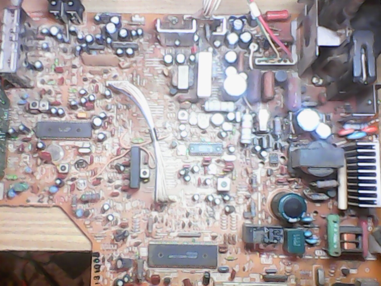

Hitachi CMT2057 (на задней крышке)
Шасси не известно. На плате надпись - SO-1 MAIN P.W.B. P-2803636-A MCL437F
Схему не нашел.
Состав пишу с платы.
проц - M37103M4-658SP
sound - AN5265
vertical - LA7837
power - STR D6601
hot - D1877
Проблема вот в чем. Нет кадровой развертки. Узкая горизонтальная полоса.
Замена мс и обвязки кадровой результата не дала.
На плате обозначения питаний:
В+ - 110в
111в - 110в
9в - 10в
12в - 12в
14в - 15в
25в - 25в
На сетевой банке 302 вольта.
В принципе напряжения почти нормальные.
Грешу конечно что мс LA7837 неисправна, хотя и новая.
Перекопал все там вокруг кадровой, но толку ноль. :(
Утром выложу еще напряжения с самой кадровой, а то запись ребенок в школу унес)))
Кто что может подсказать. И если есть возможность со схемой помочь.
Комментарий к файлу: фото шасси
IMG0004A.jpg [ 269.92 КБ | Просмотров: 1937 ]

Видел я эту схему. Как и многие, но именно к этой плате нет.

Насколь я помню микросхема LA7837 имеет собственный генератор пилы и поэтому она с двойным питанием- помимо +24 на выходной каскад там еще +9 на 1 ногу должно приходить. Проверь все это дело в первую очередь.

Бля, только щас доперло...
Он же древний как мамонт! На этих моделях для установки SCREEN на плате выключатели кадровой развертки были.
Где-то неподалеку от микросхемы- кругленький такой пластмассовый, от него флажок вверх торчит
Напряжения на кадровой... писец полный.
1 -12.6
2 -0
3 - 6,4
4 - 6,3
5 - 0
6 - 11,6
7 - 0
8 - 26,3
9 - 0
10 - 2,2
11 - 0
12 - 0
13 - 25,6
