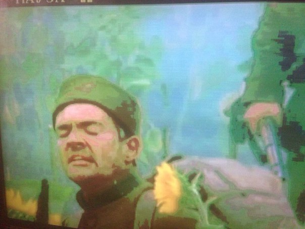

Изображение как будто на картине маслом и полоски :?

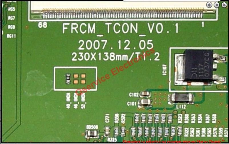

Надпись на плате T-CON:
FRCM_TCON_VO.1
2007.12.05
230X138mm/T1.2
Наклейка на плате T-CON:
S2346J8H121X049317
Микросхемы EEPROM платы T-CON:
IC5,IC6 - 24c64wp
Наверно на одной EEPROM-ки заводские настройки,другая содержит сервисные настройки
Плата крупным планом http://www.ebay.com/itm/TCON-BOARD-FRCM-TCON-V0-1-SAMSUNG-LE46A656A1F-/262272864507?hash=item3d10ae50fb:g:EhwAAOSwk1JWc~Nk
P.S Говорят что подходит прошивка с 5 серии самсунга(у меня 6 серия) - просто потом нужно в сервисном меню править.
