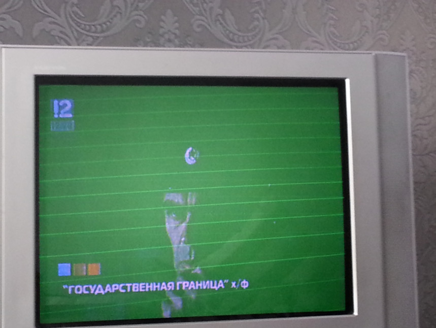

Телевизор LG RT-21FA35RX шасси MC-049B.
виден обратный ход луча зел. цвета.
Что может быть, где копать?

Ускоряющее(скрен) крутил ?
Напряжение на катодах озвучь .

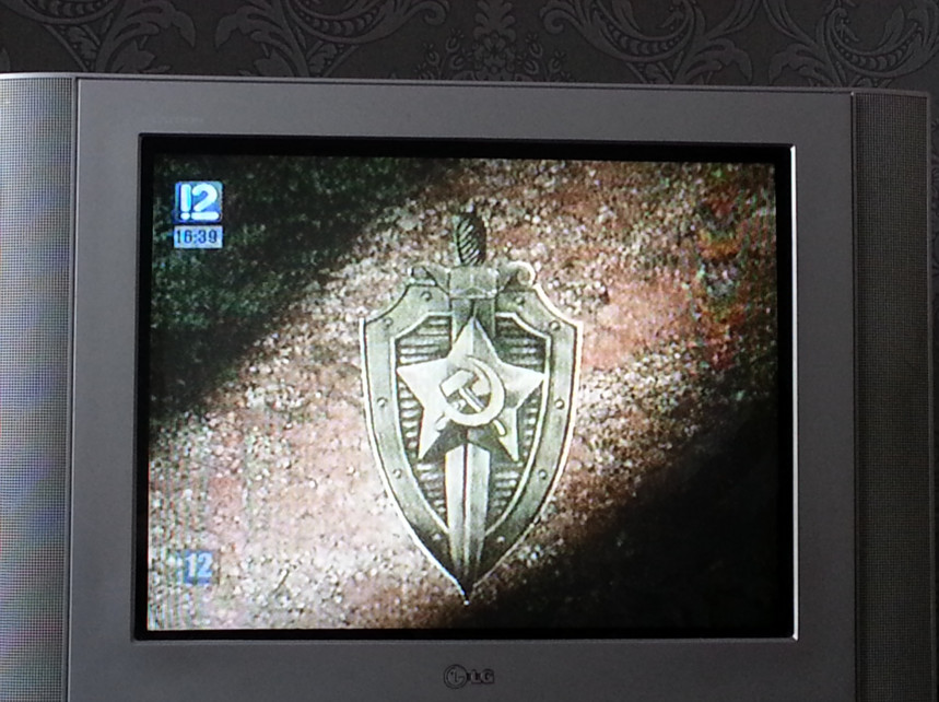

Покрутил SCREEN, помогло. Спасибо за помощь.

Просто так проблема бы не вылезла, покрутил это точно не панацея :)
Изначально эта проблема вылазила так , при вкл тв могла быть, могла не быть, могла пропасть во время просмотра. Долгое время тв не использовался, когда начали использовать при вкл тв она постоянно есть. После подкрутки неисправность исчезла, смотрю уже часов 5 полёт нормальный.

Чудес не бывает- если вылазила изредка то наверняка еще раз проявится. Замерил-бы напряжение питания ВУ на всяк случай...
