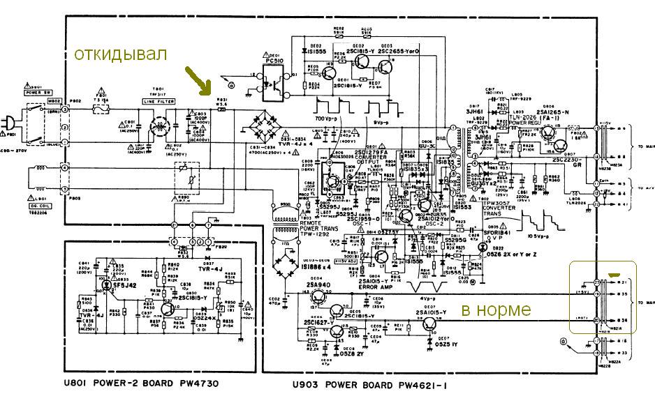

Сгорает сетевой предохранитель.
Откинул позистор и петлю - толку нет.
Плата БП (U903) лежит на столе:
Откинул R831 чтобы отделить дежурную и рабочую часть БП.
Предохранитель не горит,дежурные напряжения разъема М821В в норме (19=5.5в.,20=5.8в.).
Можно ли подключать рабочую часть БП без платы U801 что бы сузить круг поиска?

СообщениеДобавлено: 04 фев 2016, 14:58
А как же лампочка вместо преда? :) сами выпрямительные диоды живые? попробуй поменять их, как вариант. Все остальное целое?
СообщениеДобавлено: 04 фев 2016, 15:14
Лампочка конечно или ты думал что я купил мешок предохранителей?. :D
Диоды гляну. :oops:
Не могу понять зачем нужна U801 :?
СообщениеДобавлено: 04 фев 2016, 15:44
Это то что ты отметил стрелкой? Скорее всего для уменьшения тока в момент включения, типа терморезистора, другой причины не вижу :) А схема тока такая? а то шюриться устал :D
СообщениеДобавлено: 04 фев 2016, 16:07
Вся схема под фото ;) Стрелкой отмечен цементный мощный резистор 5.6 ом.
Все вернул обратно кроме позистора и платы U801.
На сетевой банке (С805 и С810) напряжение в норме(320 вольт)
Теперь хочу кинуть лампу на В+ , да вот только не знаю что делать с оптопарой(со стороны холодной весит в воздухе) - без нее то не будет запуска в РР. :?
P.S Не хочу заводить "бульдозер" , хочу подойти к ремонту с научным подходом и вашей помощью ! :oops:

Подкинул назад позистор и плату U801 - все отлично,дежурка есть но В+ нет!
Круг поиска снизился.
Буду смотреть силовой ключь (2SD1279)
Один вопрос остался - как порешать с обратной связю(ПОС) при проверке БП на лампочку?
Может просто на оптопару со стороны холодной кинуть 1.2 вольта?

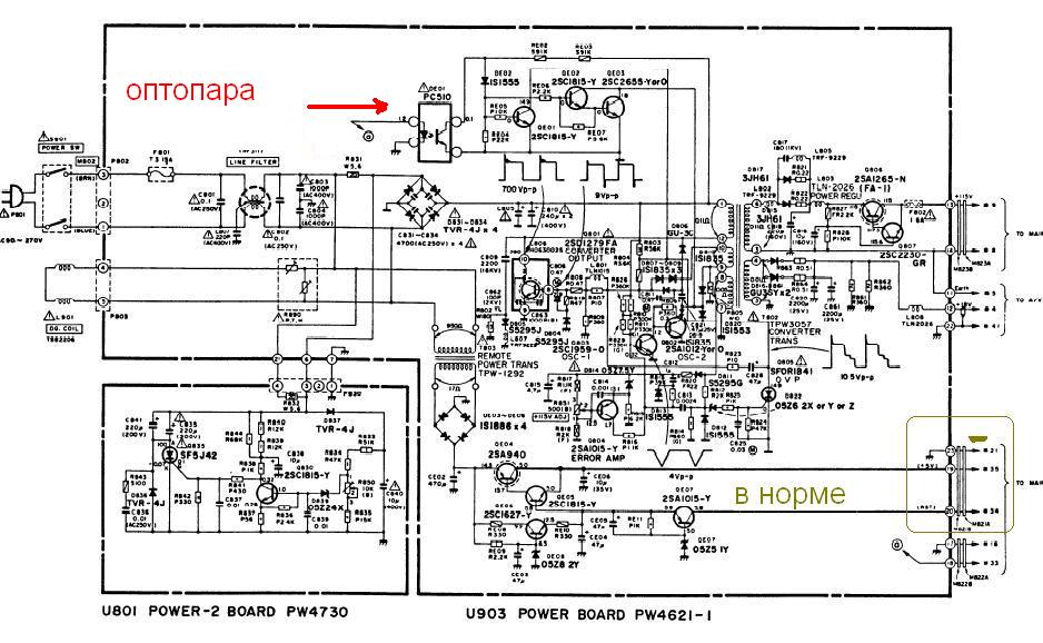

СообщениеДобавлено: 04 фев 2016, 18:24
Извиняюсь, архив не увидел. Серега, а под каким номером эта оптопара? :) и какая страница? а то времени нет просто изучать плотно схему :)
СообщениеДобавлено: 04 фев 2016, 18:33
БП-страница 14 , правый нижний угол
Оптопара - номер PC510,расположена над диодным мостом.
БП тошиба.JPG [ 119.94 КБ | Просмотров: 1537 ]
СообщениеДобавлено: 04 фев 2016, 18:44
Получается оптопара снимает напряжение с 115в? А убрать транзистор и не трогать эту цепь там ни как? :?
СообщениеДобавлено: 04 фев 2016, 19:02
оптопара не связана с 115 вольтами . ;)
На светодиод оптопары напряжение приходит с материнской платы,правый нижний разъем (по схеме БП)
Да ты не парься особо! 8-)
FIMA подтянется и пусть учит балбеса! :D
СообщениеДобавлено: 04 фев 2016, 19:20
Дык а в чем проблема то? :) Отпаиваешь транзистор и напряжение с блока уходить?
