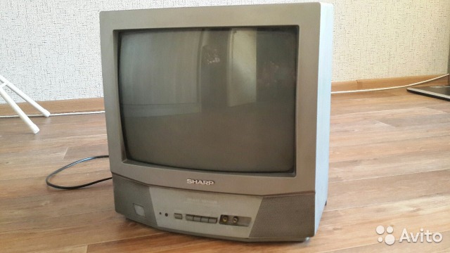

Всем привет друзья!!!!! Подогнали вот такой вот телевизор Sharp мод. 14A1-S. Соседи хотели выкинуть, но я взял его себе. Вот думаю может получится дружка оживить. С Виду телевизор не плохой чистенький, аккуратный. Вот только включаться не хочет. Ребят прозвонил провод, предохранитель, вык/вк кнопку. Всё нормально. Подскажите дальнейшие действия. Заранее спасибо.

Какие-то признаки жизни есть?
Ну типа - светодиод светится?
Визуальный осмотр - что вздулось , подгорело и конечно непропай. ;)
Примерь схему, если подходит то озвучь напряжение на конденсаторе С707(самый здоровый)

Здравствуйте!!! Признаков жизни вообще нет. Индикатор не светится, при включении не каких не щелчков не чего... Хорошо домой приду. Померю напряжение.)

Проверил на конденсаторе С707 напряжение от 302-305 В. Напряжение получается есть. дальше что мне проверить????

Проверяем выходы блока питания насчет присутствия напряжений. Если там все по нулям то тогда проверяем на замыкание каждый выход (после диодов).

Если там все по нулям (после диодов).
проверь, прозванивается ли цепь между плюсом C707 и 3-ножкой STR F6653.
И между минусом C707 и 5-ножкой STR F6653

Здравствуйте!!!! Проверял, цепь прозванивается между плюсом и третьей ножкой и минусом конденсатора с пятой ножкой. Что дальше проверить???

На 4-ножкой STR F6653 сколько? (относительно минуса С707)
С719, С718 попробовать заменить.

На четвёртой ножке напряжение примерно 11,5-14,5 прыгает... А сколько должно быть???
