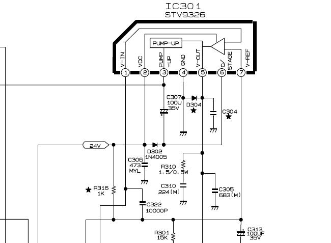

Шасси МС-059С
Схему тут http://radio-uchebnik.ru/data_lg_shem.html
Замеры с микросхемы кадровой развертки ?
кадр.JPG [ 32.06 КБ | Просмотров: 2902 ]

а где она? микросхема кадровой развертки как маркируется?
СообщениеДобавлено: 22 янв 2016, 14:23
wlad81 писал(а):
как маркируется?
STV9326
СообщениеДобавлено: 22 янв 2016, 22:29
STV9326
Чо то в этом сезоне прям эпидемия на кадры в лыжах.
wlad81 писал(а):
центру экрана см 10.
Возможно с микрой и повезет.Замени С307,D302 и проверь фильтры по питанию.Если будет без изменений отпевай STV9326.
На замену изюмительно идет TDA8172
СообщениеДобавлено: 23 янв 2016, 12:36
Да у меня не только в Лыжах- практически процентов 60-70 всех неисправностей именно с кадровой связано.
Емкости дрянь- вот и результат
