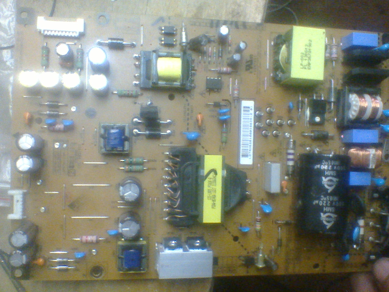

Вобщем убит БП E247691
Где купить?
Посмотрел по интернет-магазинам-там другие разъёмы. 8-)
чо за фигня? :mad:

А что отремонтировать ни как? Вовсе не обязательно такой же, подбери по току выходному и напряжениям, а на самсунг ставил вроде от лыжи, или от другого самсунга, не помню уже, так что нет проблем.

Да я уже тоже думал от самсунга воткнуть.
Только как быть с управлением?
И, потом, от диагонали тоже зависит контроль по токам.
Не убить бы материнку нах((
ща гляну по пинам-чо там и куда перепаять.
зы. гады, кедайдцзы, схем нет на их девайсы! :twisted:

Так родной чего не восстановишь?

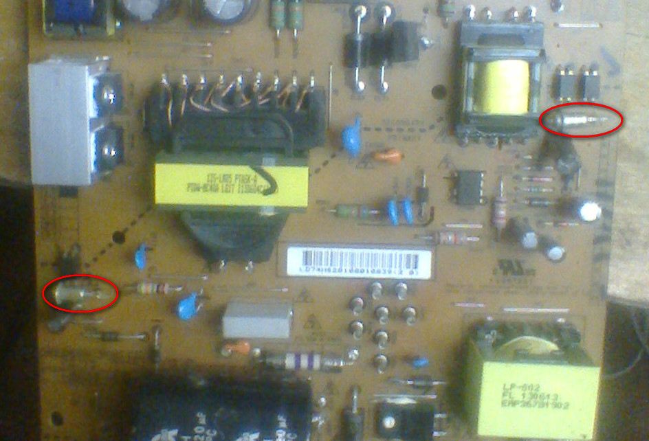

А это че за прикол?
2016-01-08_231753.jpg [ 182.76 КБ | Просмотров: 1185 ]
Очень напоминает совдеповские стабилитроны типа Д815 и им подобным

:D глаз как у ястреба. Мне тоже интересно что это?!

А это че за прикол?
Очень напоминает совдеповские стабилитроны типа КД815 и им подобным
Разве такие (КД815) были?Если мне не изменяет память, были Д815,Д816, а эти больше похожи на Д814.

За неимением поставил советские стабы. Д814 и КС 515
