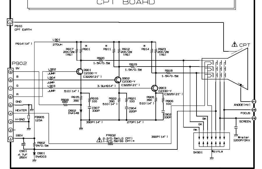

Телевизор(сборка Казахстан)в режиме AV - подключен ДВД.
Изображение цветные пятна (передвигаются,сигнал убираю - исчезают) на черном фоне.
Аналогично в режиме ТВ.
Замеры ПК:
9 вольт - есть
Катоды - 150 вольт
Накал - светится(не знаю как замерить, аналог. вольтметр через диод - 2 вольта и падает на 0 вольт)
180 вольт - есть
Думаю что нормально!
Крутил фокус/скрен - только пятна исчезают,иногда можно добиться от пятен искаженного изображения.
Присоска(откинута, но при этом пятна пропадают.) почему-то током не дерется - подносил отвертку.
Когда разряжаю присоску на кинескопе тоже нет характерного щелчка!
Так есть высокое или нет ?
Кадровая,ТДКС,кинескоп - где собака зарыта ?
P.S Для информации сопротивление катушек ОС: H - 3 ом, V - 10.8 ом.

СообщениеДобавлено: 22 ноя 2015, 11:49
Передернул раз 5 ПК.
Удалось в меню выставить максимальную яркость.
Теперь ситуация такая:
Картинка нормальная,фокусом четкость выставляется отлично.
Но при попытке добавить яркость скреном в определенный момент картинка исчезает или темнеет.
Выставил на грани .
Через время картинка темнеет,покрутил скрен - все нормально :?
Короче скрен через время нужно крутить :cry:
ABL чудит ?
Заменил ТДКС - толку ноль
Ускоряющее падает до 50 вольт(должно 280 вольт)
Как правильно стрельнуть в электрод ускоряющего ?
P.S Эх.... когда FIME свет дадут! :mad:
