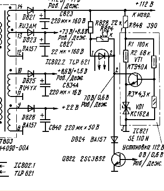

Могу ошибаться, но вроде у них цоколевка отличалась. Сравни схемы включения на всякий случай. Микросхемы типа SE90....120 в телевизорах LG были- можно схему включения там подсмотреть.

С821 выпаял проверил,заряжается разряжается.Нашёл подключение SE115 похоже что одинаково,вот пример .
SE115.png [ 17.71 КБ | Просмотров: 1622 ]
