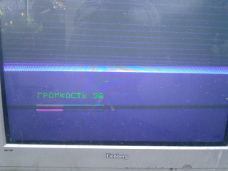

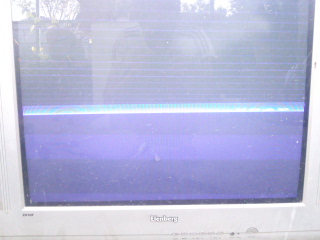

вот такая хрень на экране... и разводы как будто сильно намагничен... щас выложу фото :|

такие вот дела...
Фото0038.jpg [ 32.49 КБ | Просмотров: 1713 ]
Фото0037.jpg [ 30.19 КБ | Просмотров: 1713 ]

То ли Скреном баловались , то ли ЛОХ :?
СообщениеДобавлено: 21 май 2015, 20:32
:? Хм... Действительно хрень... Если-бы кадровая не работала то и графики не видать было-бы
нагуглил что шасси там должно быть M113A. Загляни вот сюда: http://monitor.espec.ws/section1/topic110171.html
Есть дурное предчувствие что это проц шалит... :cry:

Когда вызываешь меню то оно всплывает в зоне этой полосы,а все остальное высвечивается норм

в смысле при появлении окна меню и картинка появляется? У меня такая история была в прошлом году (аппарат грозовой был). Пришлось проц менять

Шо Вы все о грусном!!!Похоже на нарушение линейности,верх сильно растянут и заворот.
Проверить и озвучить питание кадровой.Заменить емкости в обвязке,холодном конце ОС.Подкинуть ОС.
Вариантов для подумать много.
да я поначалу тоже так подумал. Но ведь графика-то на месте... :?

Не,меню сжато в размер узкой полосы,а все остальное норм.
