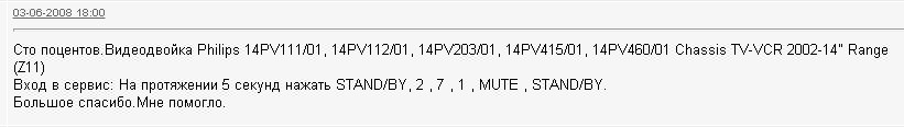

возможно в этом и есть причина- многие филипы имеют функцию самодиагностики поэтому может срабатывать защита. Попробуй войти в сервис- будет выключаться?
Насчет сервиса вот такая инфа мне попалась:
2015-12-21_220112.jpg [ 22 КБ | Просмотров: 1320 ]

Попробую.А как можно заблокировать защиту?
