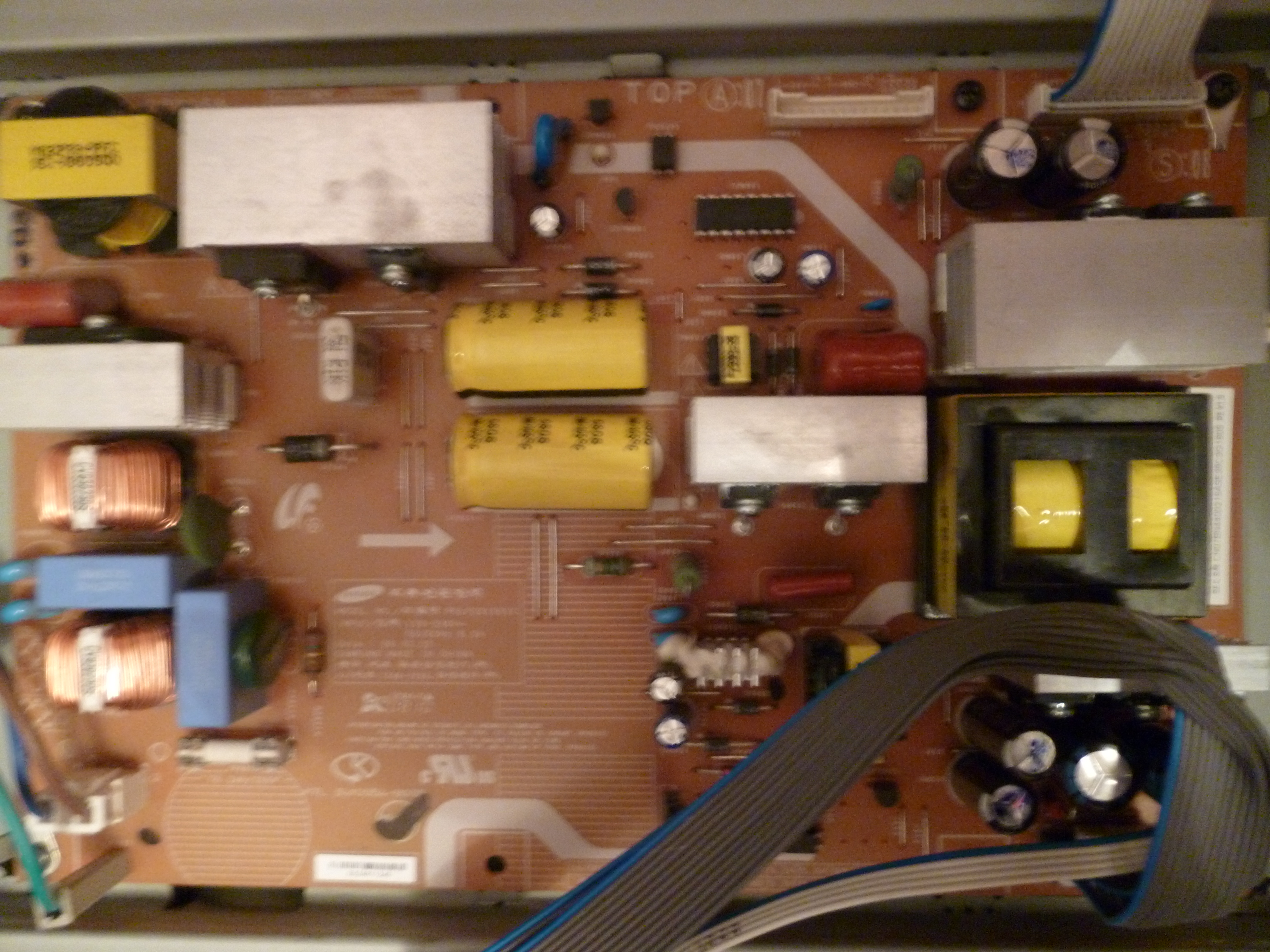

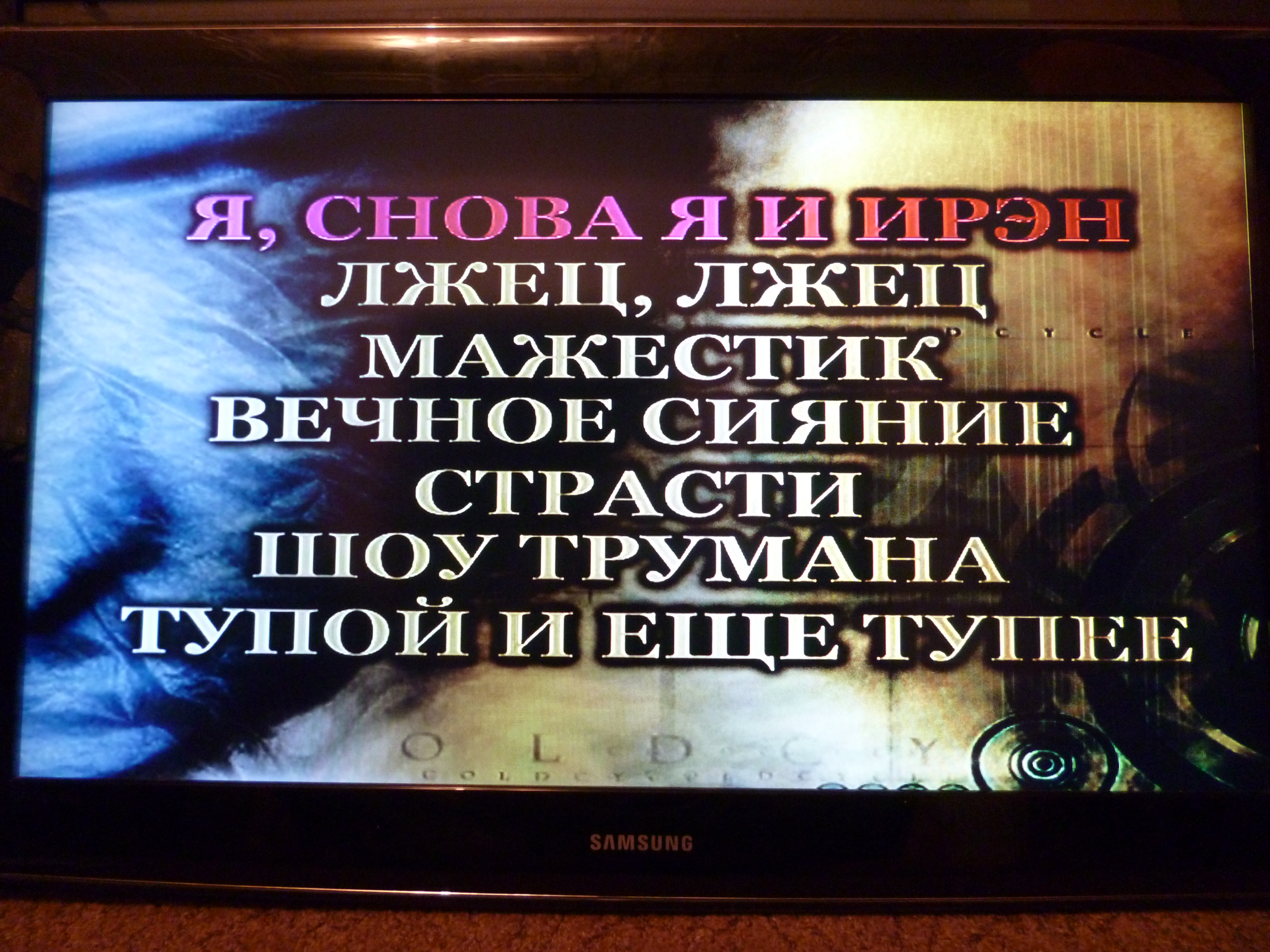

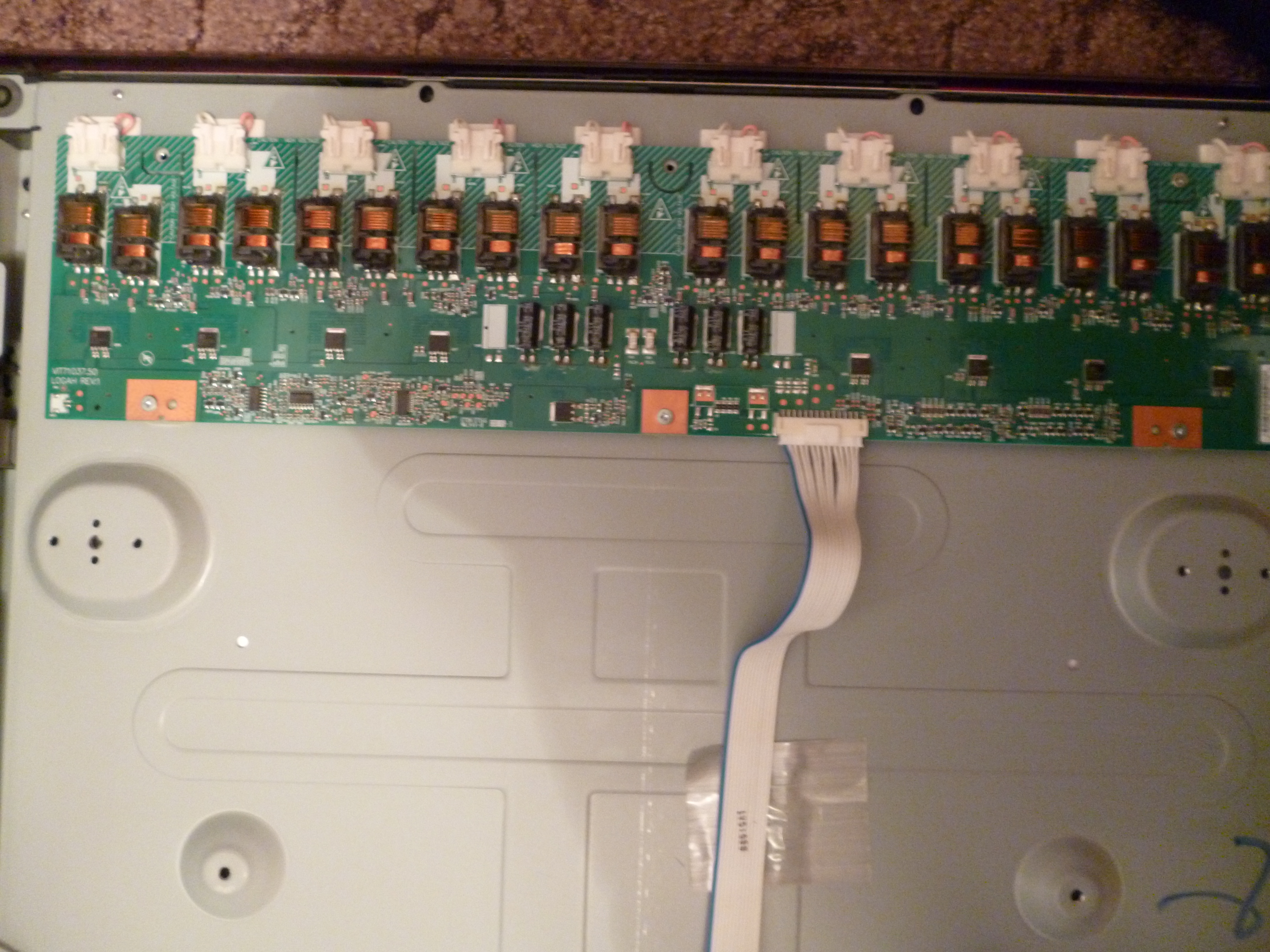

Добрый день Всем. MAIN BN4100974B, ПРОЦ MT8226 EMMA, БЛОК ПИТАНИЯ PSLF231501C, ИНВЕРТОР VIT71037.50 LOGAH REV 1.
Подскажите с данными симптомами, на то что не дожигает подсветку не похоже. При включении желтый контур на самом пятне начинает проявляться. Похоже на термическое пятно, но ничего не грееться. Это лечиться или матрица под замену? За ранее благодарен.

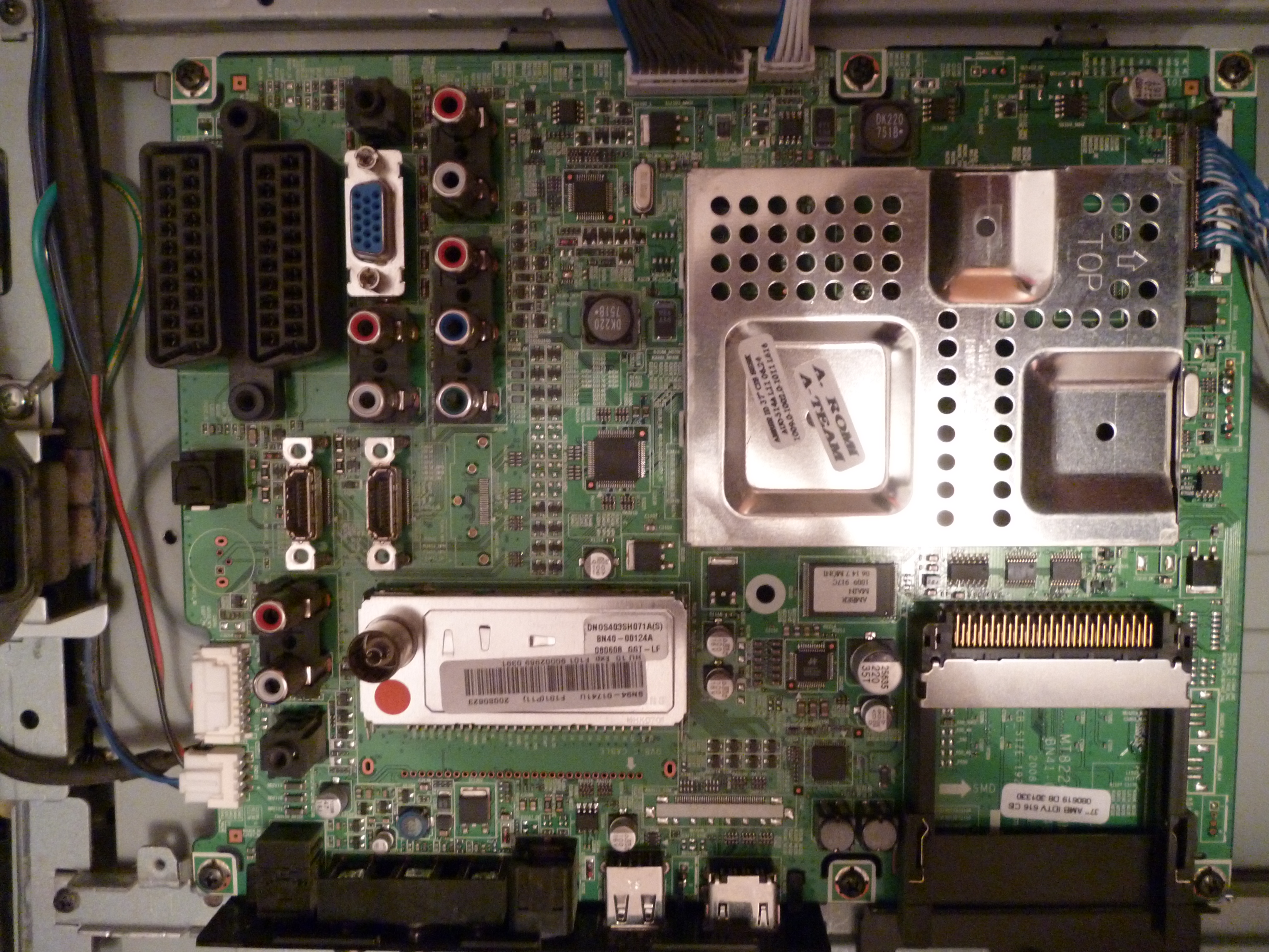

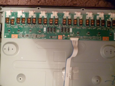

Тело особо не копал...может нет смысла если дело в матрице. Что подскажите.

На последнем фото с права верхний угол - катушки черные однако. :?

Извиняюсь за качество фото. Внешне все одинаковы. Без подпалин.

Не могут лампы такого эффекта дать, если бы не дожигались, сработала бы защита, ни разу не встречал такого.

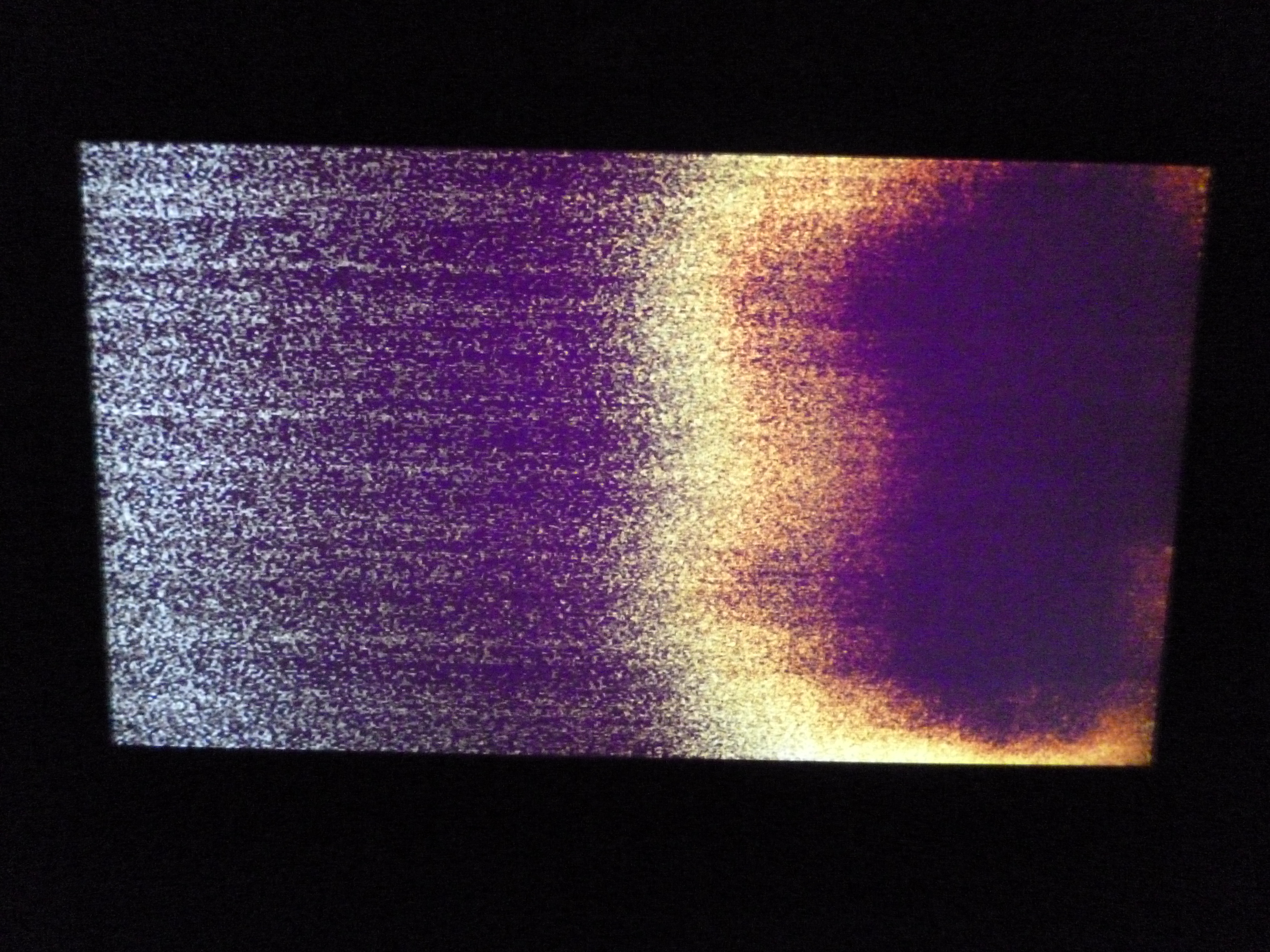

СообщениеДобавлено: 11 фев 2016, 14:05
Погодь раскидывать. Если включить какое нить изображение на этом темном участке видно картинку? а если фонариком при этом посветить тогда видно? Если подсветка глючит, то фонарем это будет видно, и не нужно тогда делать лишнее движения.

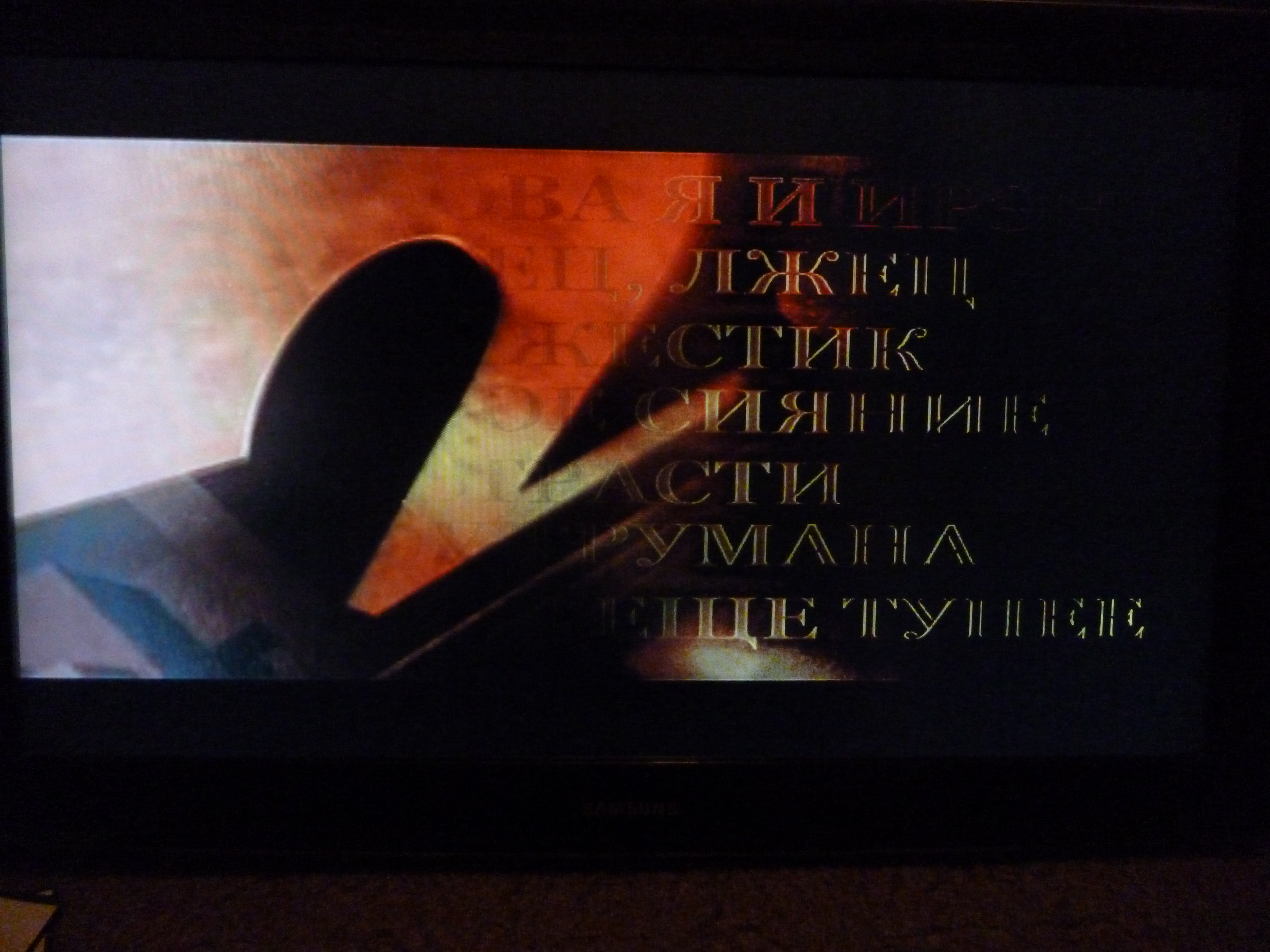

Получается если тело только что включилось то картина следующая, Посередине желтая полоса, слева от полосы бегает "снежок", справа тот же снежок только как бы на паузе(не бегает) через пару секунд правая сторона начинает темнеть до черноты как на фото. Если подключить изо то картинку с права видно но фон в желтом цвете. Заметил еще есть какой то справа эффект наложения что ли когда картинка меняется то предыдущая картинка долго исчезает. Во время видео правая сторона в черно-желто-красных цветах.

СообщениеДобавлено: 11 фев 2016, 16:09
Точно не подсветка. Смотри самое простое емкости, замеряй напряжения.

Последнее фото .Правый верхний угол - вертикальные полосы, матрас однако.
