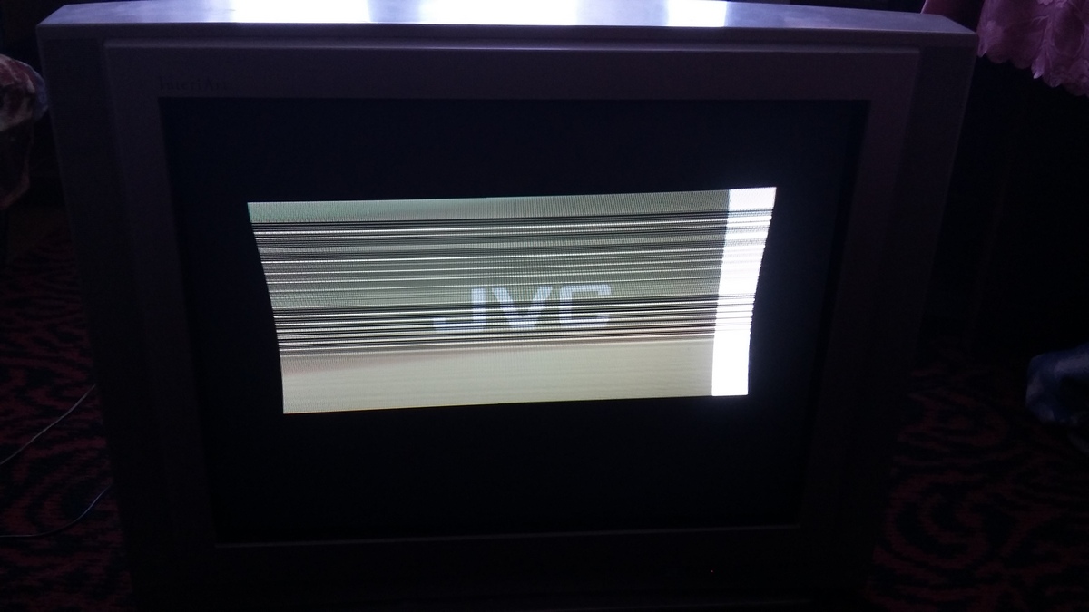

Здравствуйте!
Телевизор JVC-29LX14
Main - GGB10003-001I
UOC - TDA12063H/N1D00
Memory - AT24C16A
SMPS -STR-W6756
TR Chopper - QQS0267-001
Vertical -LA78041
Sound - AN5277
Tuner - QAU0383 ENV59K03G3F
FBT - QQH0184-001
HOT - TT2202
RGB Amp. - TDA6107AJF/N1
Шасси вроде как CW, но схема не совсем такая.
Пришёл со сгоревшим НОТ ТТ2202, резистор в питании ср R571. Было заменено: тт2202 (на С5446), R571, С571 и С956 (220м160В).
После этого телевизор включился и проработал несколько часов. Потом был выключен, а при следующем включении вылетела кадровая LA78041. После этого были произведены замены LA78041, по питанию кадровой С554 и С553 (1000м25В), С427 (1000м35В), С428 (100м 50В). После этих замен аппарат включил и изображение было только в центре, был мал размер и по вертикали и по горизонтали, а также подушка по краям. Затем были заменены C525, C528, C526, C524, C527, C582, также был заменён Q461 (RDN050N20) и Q521 (BSN304). После включения всё осталось по прежнему. Питание др 36В, рр 134В, выход с ТДКС: V+ +12, V- -11.
Прошу помощи. Подозрение на ТДКС. Осциллографа нет.

evrilik писал(а):
Подозрение на ТДКС
больше на отклонялку похоже. HOT не греется?

НОТ не греется - мощный поставил, ОСка не причём, было проверено на другом кинескопе с другой ОС. Греется кадровая, за минуту нагревается, что рука не терпит, потом выключаю чтобы не вылетела. Кстати предыдущая кадровая взорвалась, вероятно также от перегрева. На кадровую питание занижено +11 и -10. Проверил всю обвязку и цепь по питанию - всё норм.

Так, ладно, оска отпадает...
Ладно, давай сначала:
а как картинка в это время была? в смысле насчет подушки.
evrilik писал(а):
Подозрение на ТДКС
Что-то кажется мне что это не он виновник торжества
Коррекция растра также от кадрового импульса зависит- потому и подушка получилась.
Версия такая: кадровая вылетела из-за емкостей, а та которую сейчас поставил просто-напросто сама дерьмо. Попробуй что-нибудь с разбора воткнуть- аналоги, думаю, перечислять не надо? ;)

Во время работы "нескольких часов" всё было в порядке, подушек не было.
Детали ставил все новые, так что всё может быть. Хорошо, буду пробовать с разбора.
На счёт кадровой - ставил несколько, сейчас воткнул STV9326 РАБОЧУЮ, результата нет!

Может НОТ родной надо? Пробовал ещё С5299 - всё то же. А родных нет.
