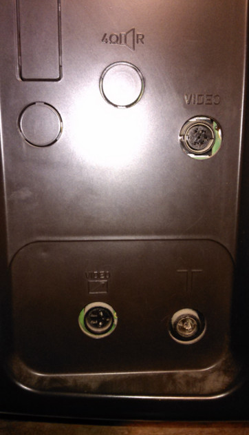

Не получается подключить к цифровой приставке SVEN старый кинескопный телевизор Grundig CUC 720.
У Grundig есть, кроме антенного, два входа VIDEO: DIN 4P и DIN 6P.

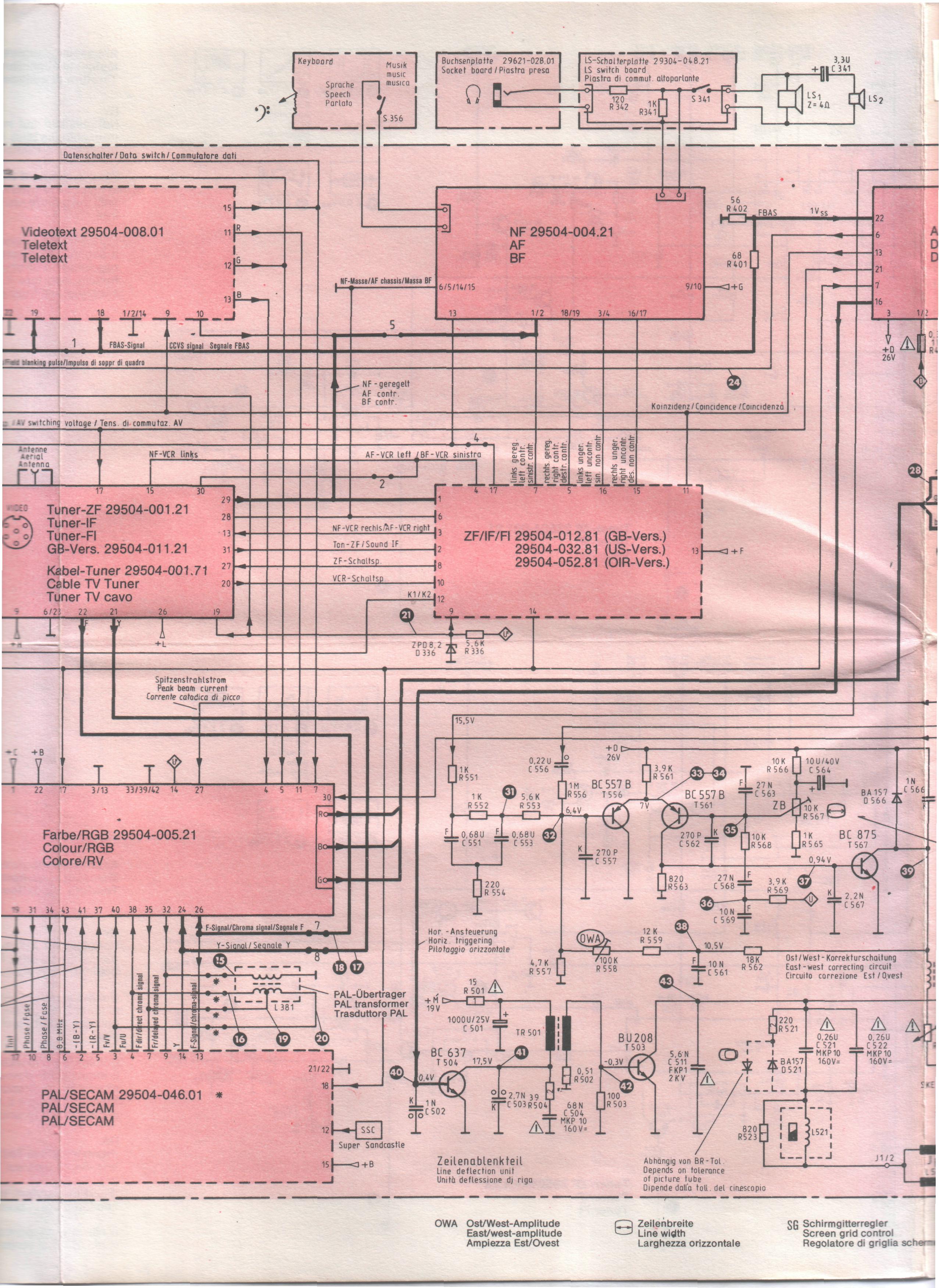

Сам Grundig – рабочий, на активную комнатную ДМВ антенну принимает с десяток каналов. Качество – не очень, но есть и нормальный звук и картинка, футбол смотреть можно, а вот хоккей – не очень. Grundig должен быть вроде PAL. Внутри на шасси(?)- блок PAL-SEKAM UMSCHALT DECODER. Только что перевел Яндексом с немецкого UMSCHALT на русский и оказалось, что это SHIFT. Может он переключается как-то перемычками на PAL или SECAM? На схемах есть сокращения GB, US, т.е. версии для Америки, Англии?

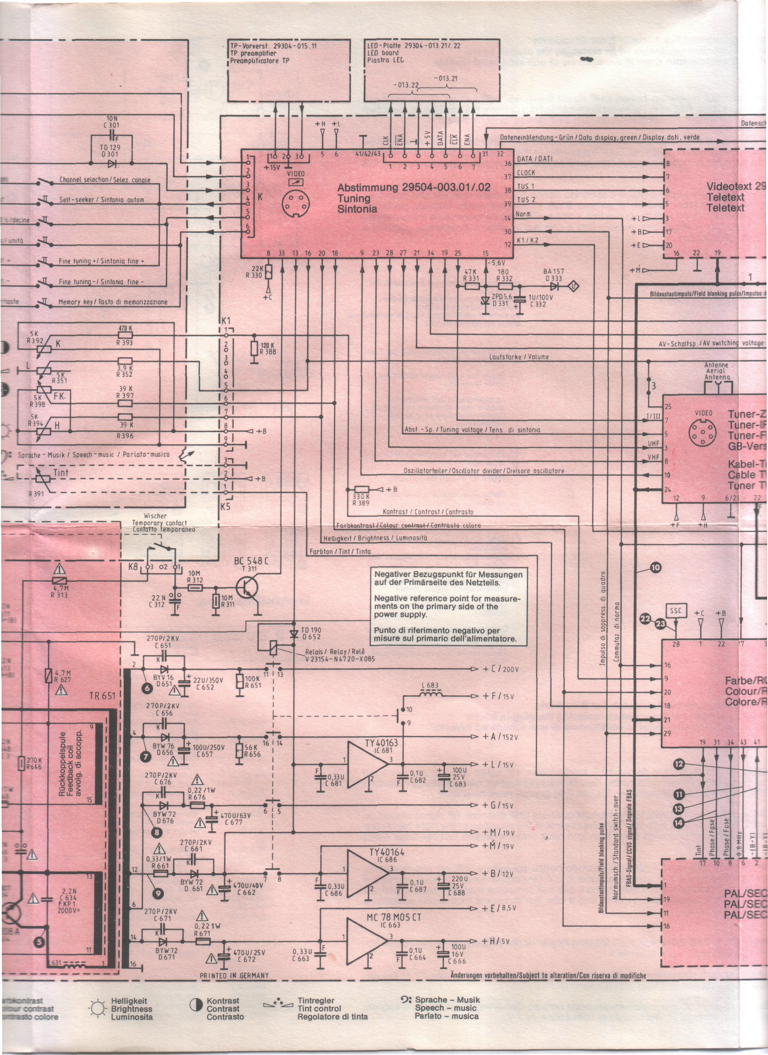

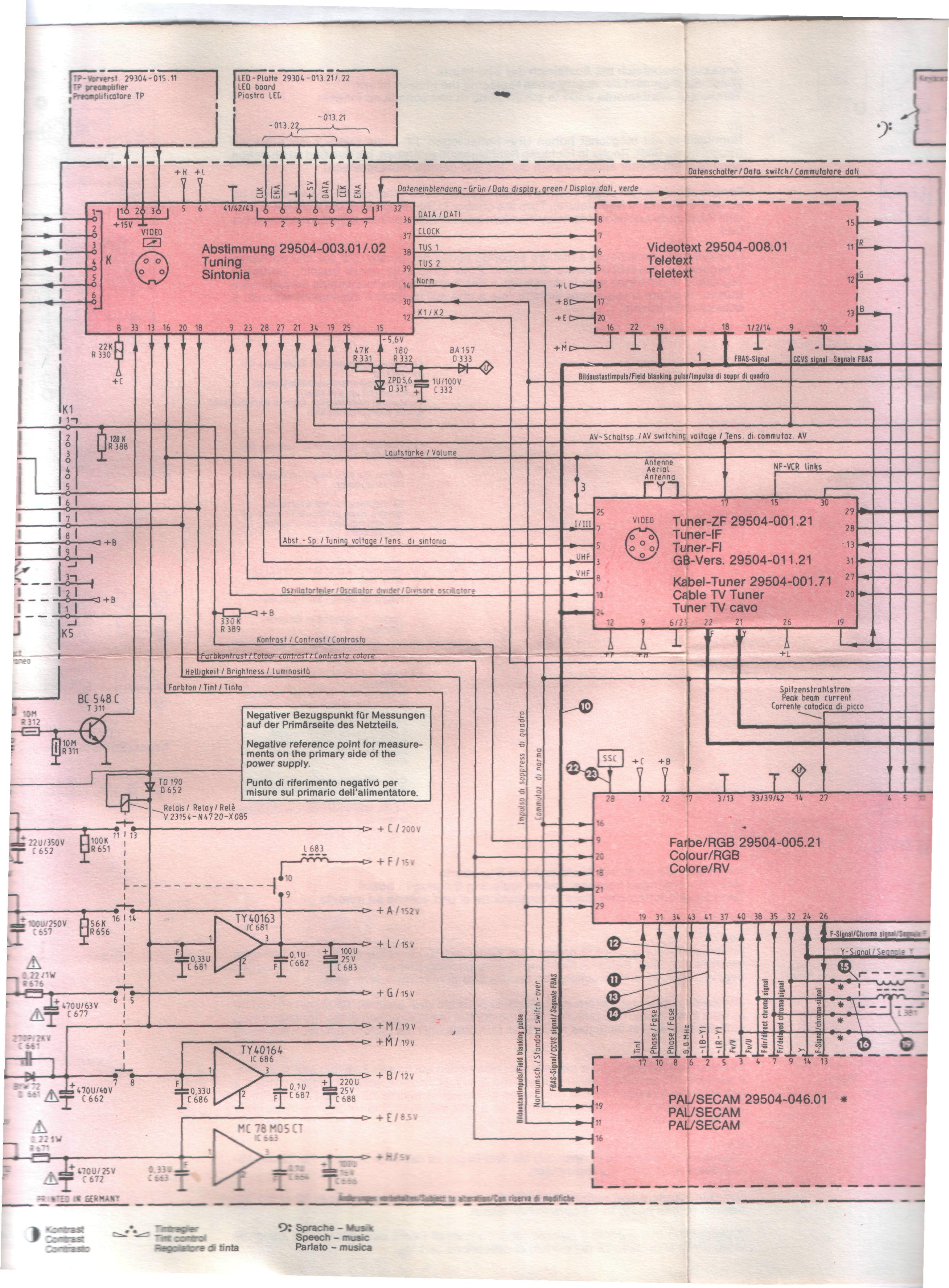

GRUNDIG part 1 лист 2-3 DIN 4P и DIN 6P на общей схеме.jpg [ 1.14 МБ | Просмотров: 1621 ]
DIN 6P - в блоке Cable TV Tuner (кабельный ТВ приемник?). Я не очень понимаю, что это за вход. ДМВ?
DIN 4P находится на другой плате на шасси.

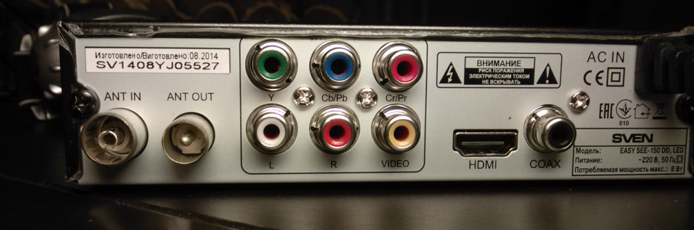

Приставка SVEN имеет выходы: тюльпан (3RCA?), компонентный, HDMI, ANT OUT и COAX (цифровой - в руководстве SVEN).

На схеме Grundig сигналы на DIN 4P обозначены DATA и CLK. Получается, что это цифровой вход? Я ожидал найти там сигналы AUDIO и VIDEO.
Подумал, что можно сделать переходник с компонентного выхода SVEN на DIN 6P получится более качественное изображение, тогда и не надо связываться с немецкой «цифрой».
В гнездо DIN 6P в ТВ должен приходить сигнал VIDEO (это канал яркости?), два звука, 12В, есть «земля», но на контакт 2, что должно приходить, мне не понятно.

И еще остается шанс попробовать подсоединить COAX-разъем SVEN антенным кабелем с антенным входом телевизора.
Или не так?
SVEN – рабочий, на старый ТВ Panasonic (по RCA) и на 7-ми летний LED Sharp (HDMI) получил около 30-ти каналов хорошего качества.

Приставка SVEN «видит» телевизор, похоже, только тогда, когда ТВ переключен в режим не антенного источника сигнала – AV на телевизоре Panasonic, EXT3 на телевизоре Sharp.
Подключение телевизора к разъему ANT OUT приставки SVEN ничего дало - SVEN не видит телевизор - не выходит на режим настройки каналов.
Телевизора с цифровым входом, чтобы проверить работу SVEN через разъем COAX, у меня нет, да и каким кабелем подключаться? Коаксиальным, антенным?

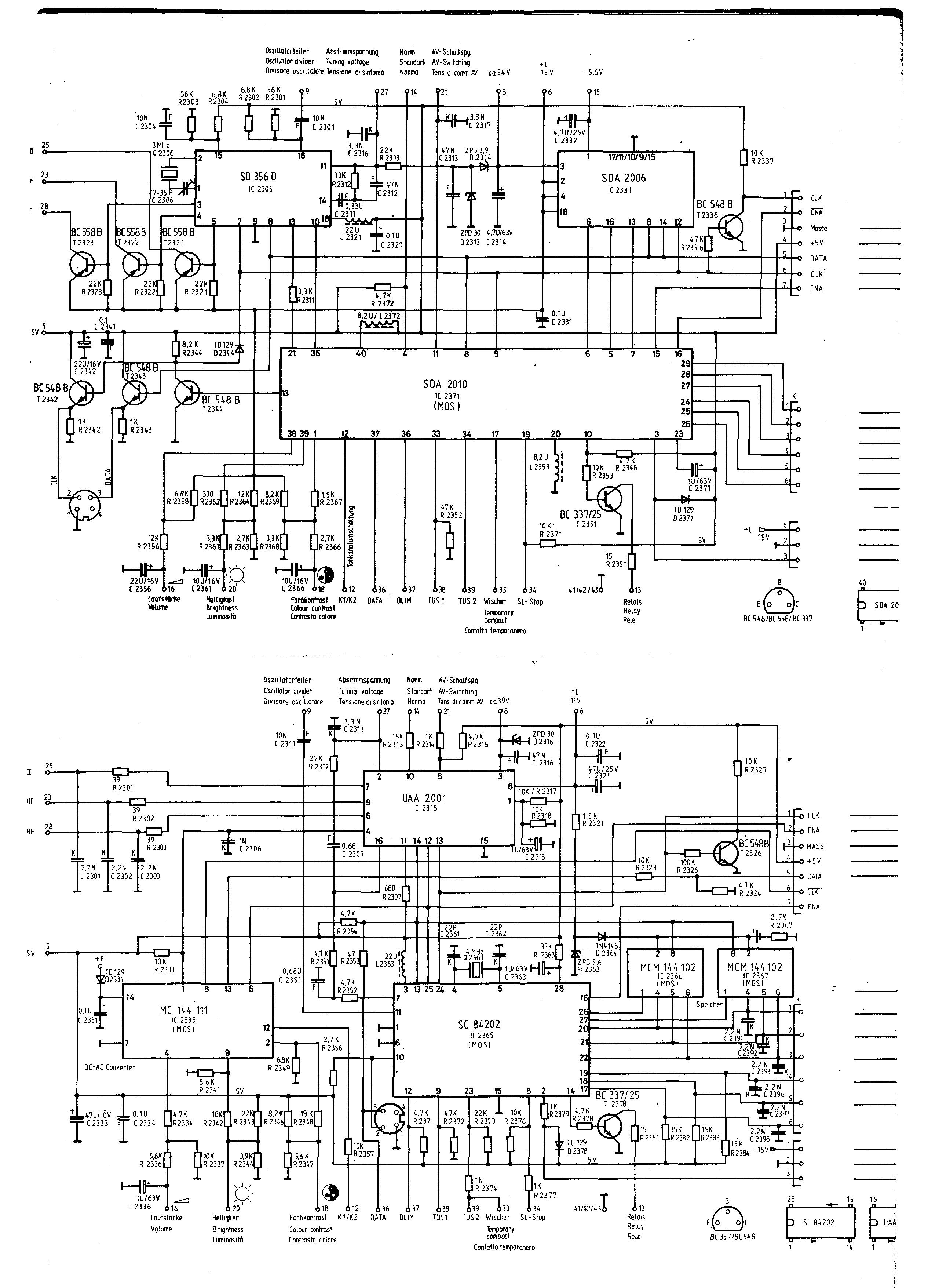

GRUNDIG part 1 лист 1.jpg [ 1.27 МБ | Просмотров: 1612 ]

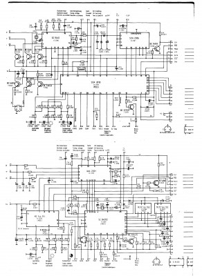

GRUNDIG part 1 лист 2.jpg [ 1.21 МБ | Просмотров: 1612 ]

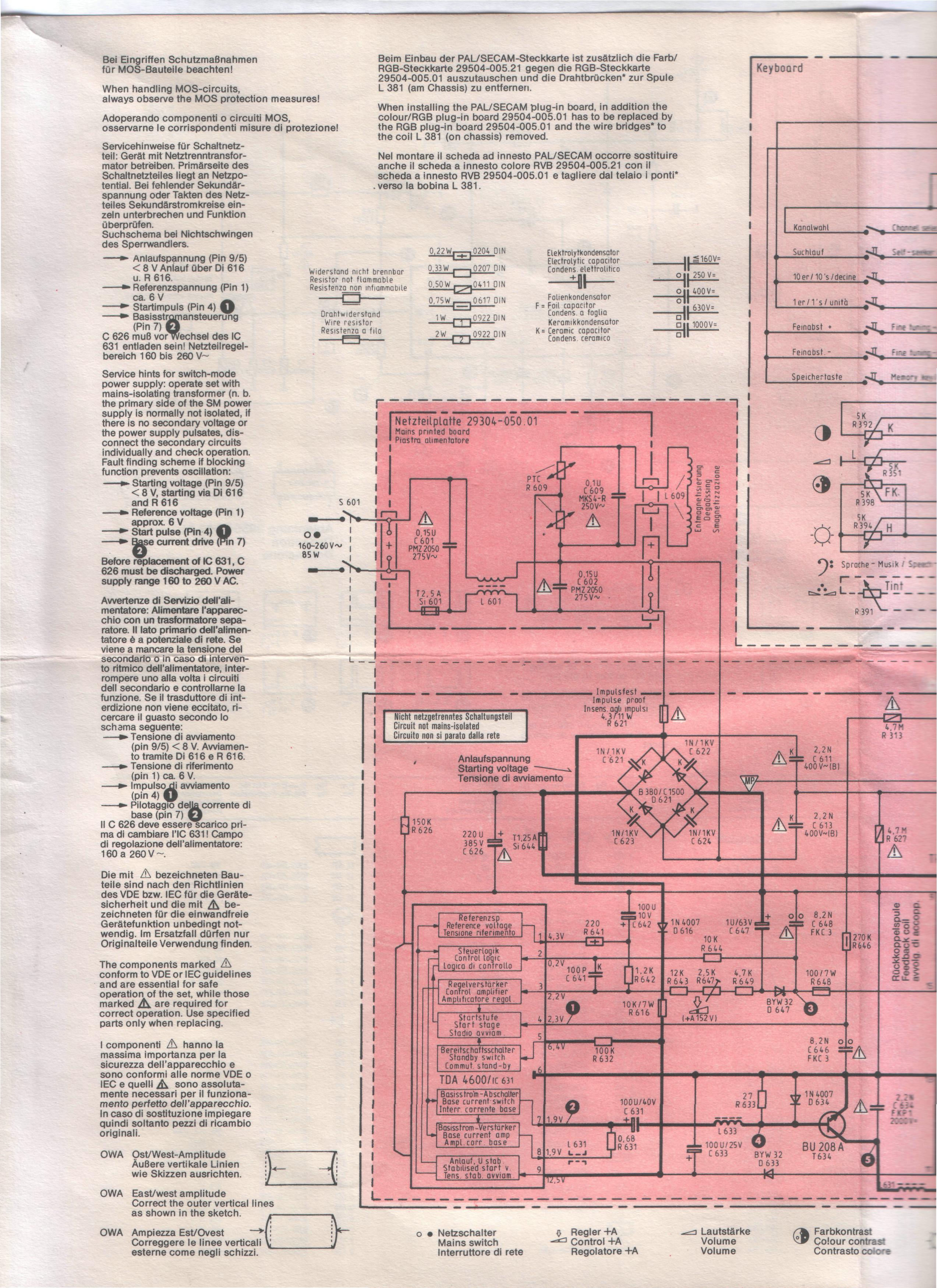

GRUNDIG part 1 лист 3.jpg [ 1.2 МБ | Просмотров: 1612 ]
И еще вопрос. Что делает блок PAL-SEKAM? Распознает сигнал системы вещания и преобразовывает в свою внутреннюю или тупо принимает из антенны то, что может? Или перенастраивается врукопашную перемычками на PAL или SEKAM в зависимости от страны его проживания?

GRUNDIG part 1 лист 1 - GRUNDIG part 1 лист 3 и еще GRUNDIG part 1 лист 2-3 - оба видеовхода на одном листе.

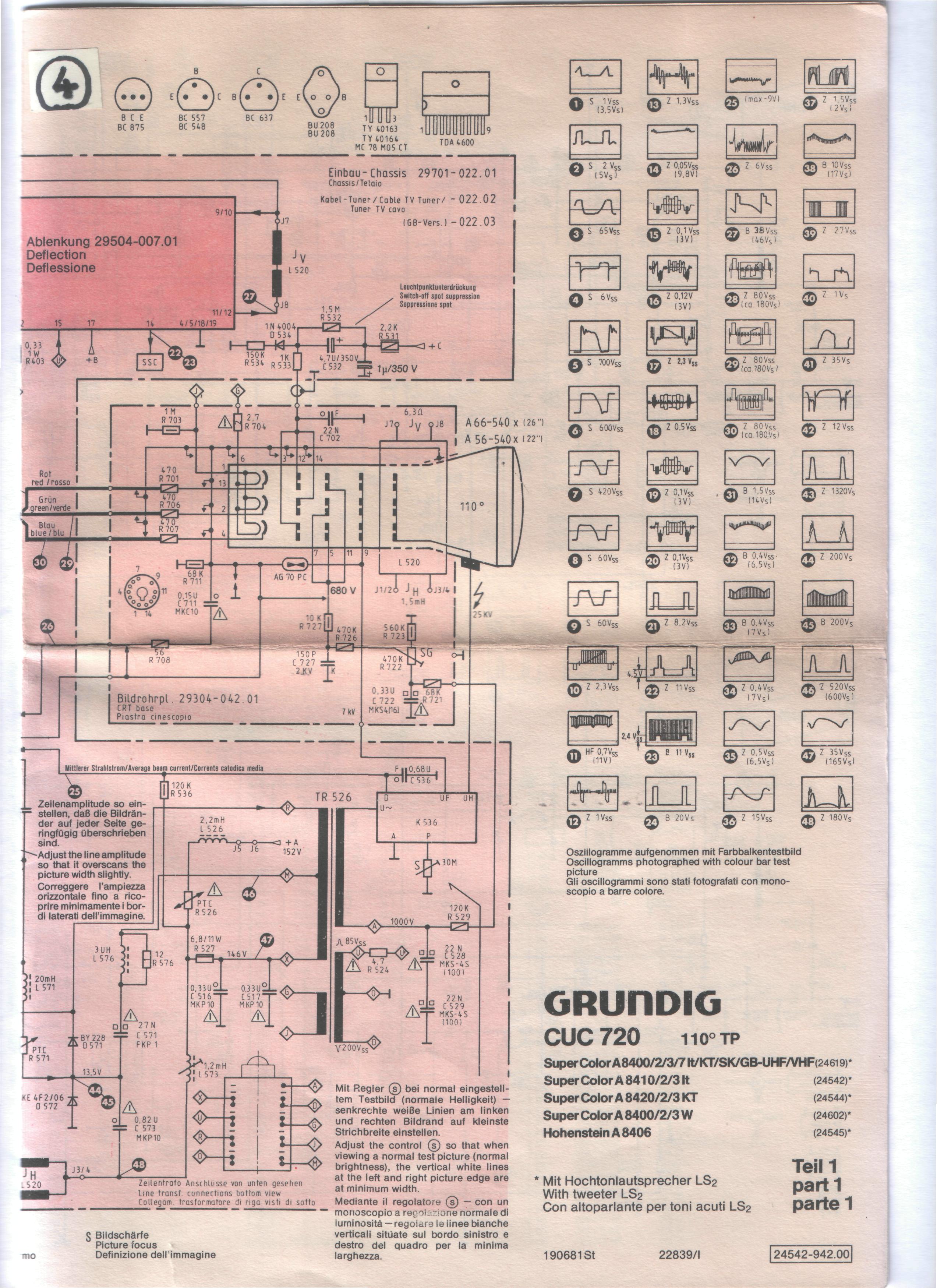

GRUNDIG part 1 лист 4.jpg [ 1.17 МБ | Просмотров: 1594 ]

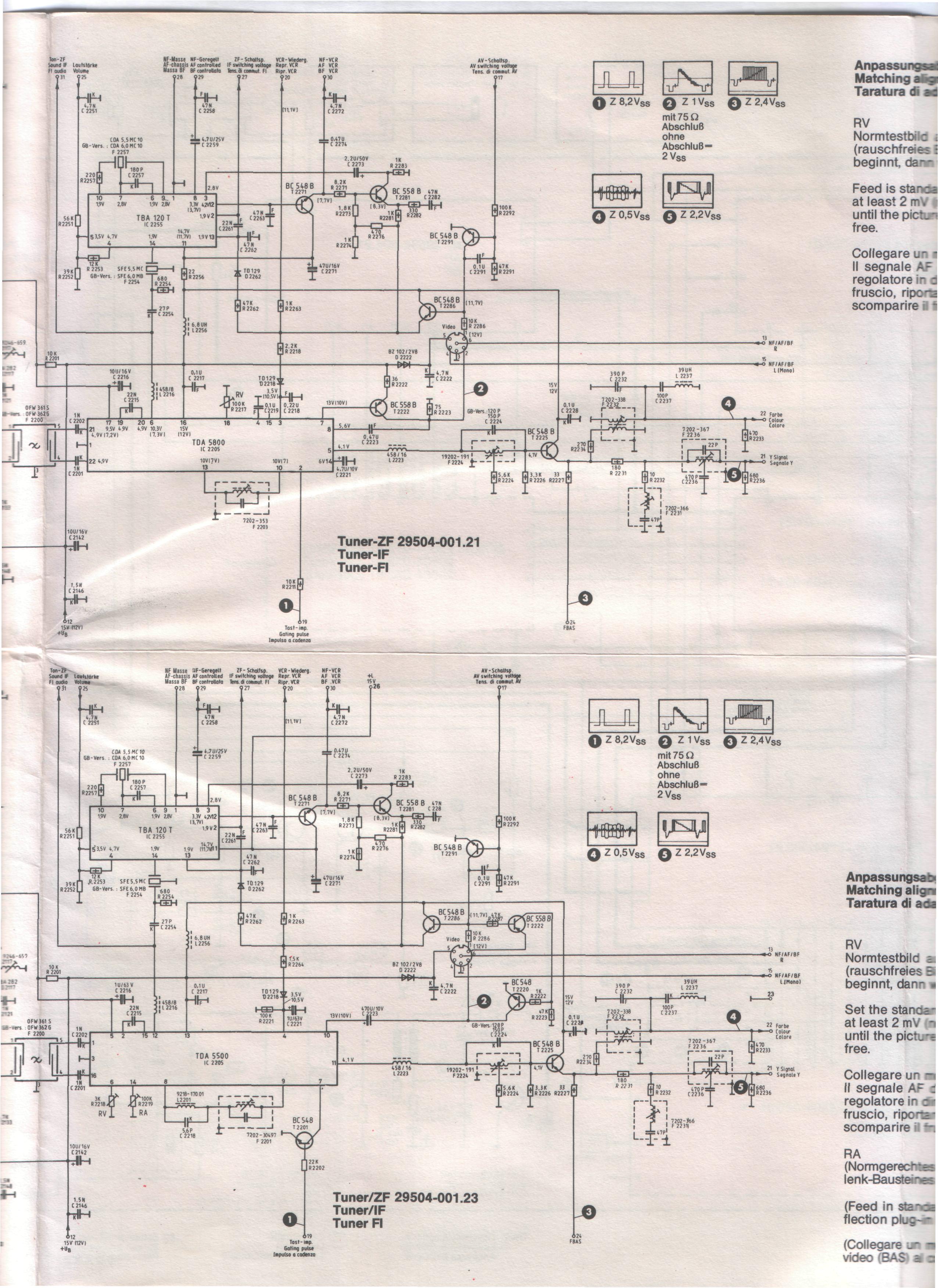

3. Схема блока с видеовходом DIN 6P
GRUNDIG part 1 ТЮНЕР IF ч.2 вход DIN 6P.jpg [ 1.06 МБ | Просмотров: 1594 ]

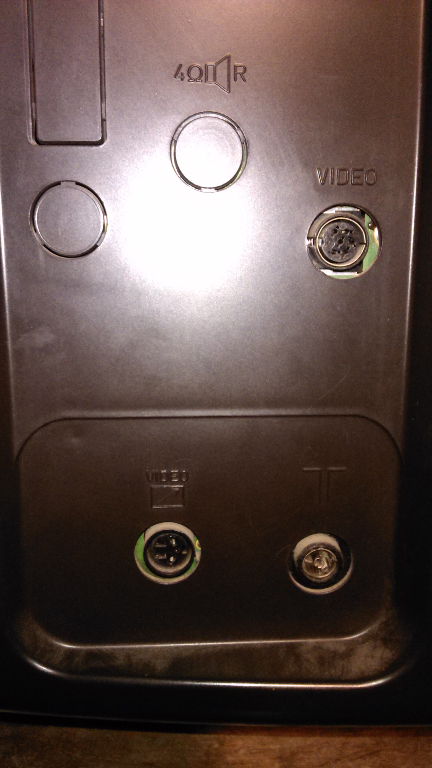

И еще о видеовходах Grundig (CUC 720). Видеовход DIN 4P на задней крышке телека помечен значком прямоугольника со стрелкой-диагональю (похоже на обозначение на ПДУ современных телеков кнопки выбора источника входного сигнала).
И на ПДУ есть кнопка с таким же значком, которая переключает телек в режим AV - видно на ЖК индикаторе каналов. По-моему, переключает кратковременно, тут же AV сбрасывается в 00 на индикаторе (из-за отсутствия сигнала на видеовходе?).

На ПУ (панели управления) телека режим AV включается переводом в правое положение круглого поворотного переключателя помеченного «стрелка–белый кружок». Может это и есть подключение второго видеовхода, т.е. DIN 6P? Но тогда все равно непонятно, что должно приходить на 2-й контакт гнезда DIN 6P. Схему блока с DIN 6P выкладывал раньше.
