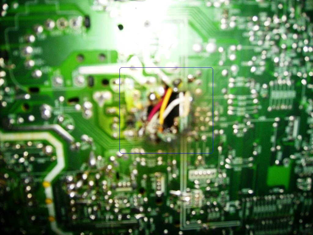

Вот что произошло из-за восьми амперного! Дыра в плате, два пальца пролезают. Фотик пора выкидывать - качество ужасное, фокусировки вообще нет.
Да судя по фотке там все намного проще- на разъеме отклонялки контакт херовый был, вот дырка и прогорела. Так что мощность транзистора здесь вааще не при делах

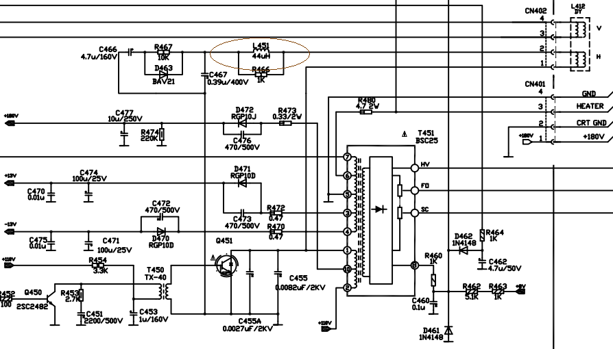

Разъём только оплавился,а пожар был из-за L451.
2015-12-09_105206.png [ 83.07 КБ | Просмотров: 1017 ]
Был бы родной транзистор, такой дыры небыло бы. (моё мнение)
