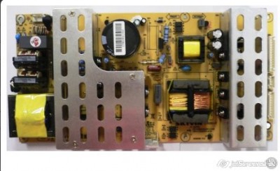

 Заголовок сообщения: ЖК ТВ. Не работает БП CTN280-P.
СообщениеДобавлено: 18 ноя 2015, 05:41
Сообщения: 268
Схему не нашёл.
Когда ТВ лежал горизонтально-включился.
Поставил-не включается.
На банке 310В.
ШИМку не нашёл. На плате, в примари, есть 16выводная МС, надпись стёрта.
При отключении от сети вспыхивает светодиод ДР.
куда копать? :?

24V/9.5A,12V/1A, 5V/5A, 5Vsb/0,5A - эти напряжения БП есть ?
 Заголовок сообщения: Re: ЖК ТВ. Не работает БП CTN280-P.
СообщениеДобавлено: 18 ноя 2015, 12:07
Сообщения: 268
Нету.
Откуда им взяться-запуска нет.
Во вторичке ноль ваще.

Цитата:
ЖК ТВ
а название то у него есть?
cabin писал(а):
ШИМку не нашёл
cabin писал(а):
есть 16выводная МС
а говоришь ШИМку не нашел.
Сфоткай ее- мож по цоколевке че подберется
СообщениеДобавлено: 18 ноя 2015, 16:37
И че копать то? Сам же сказал, что лежа включился, вот и копай.
СообщениеДобавлено: 19 ноя 2015, 05:09
Сообщения: 268
ККМ на 1653a.
На 8 ноге нет Vcc.
На IN при включении появляется 28В.
Там цепочка из высокоомных резюков.
Прозвонил-вроде норм.
Может под напряжением пропадает проводимость?
Вобщем без Vcc шимка (видимо там 1395а, судя по кол-ву выводов) не запустится.
Менять 1653 нечем.
чо делать? :evil:
СообщениеДобавлено: 19 ноя 2015, 06:34
Че менять то??? было такое что лежа запустился или нет? сомневаюсь, что шимка после положения лежа в положение сидя умерла. Подробности давай!
СообщениеДобавлено: 19 ноя 2015, 07:21
Сообщения: 268
Щас ещё раз положу.
Только вряд ли.
Плату и так и так гнул на трещину-бесполезно.
Чото с питанием на ККМ.
Во вторичке КЗ нет.
Литы поменял.
Думаю, может уменьшить резюк с 510к до 100к.
Чтобы увеличить на IN входе.
СообщениеДобавлено: 19 ноя 2015, 07:39
ну ведь до этого она работала при резисторе 510к.
вроде похоже на правду
может быть шим что-то запирает (например через оптрон).
Вообще было у меня как-то что шим через раз запускалась, пока я ее не заменил
СообщениеДобавлено: 19 ноя 2015, 08:02
Сообщения: 268
Положил-включился! :shock:
мистика...
Правда с задержкой, как будто думал секунд 10.
И пришлось вырубить калорифер-сажает до 200в.
Мастерская в гараже, а на улице не май месяц :D
Если верить мультиметру заработал при напряжении 233В.
Надо цешкой померить.
паходу, видимо, таки придётся резюк, питающий ККМ уменьшить.
Заодно заменить тумблер выключения и саму розетку.
