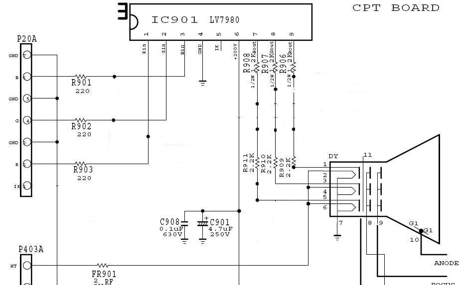

Питание ВУ - 186 вольт(по схеме 200 вольт)
Замерил на катодах кинескопа и выявил просадку (в два раза) напряжения на красном.
На красном 60 вольт , на других 145.
Можно ли уменьшить номиналы резисторов R906,R909 в два раза что бы выйти до нужного напряжения? Может протянет маленько кинескоп.? Я так понял это АББ ?

СообщениеДобавлено: 12 ноя 2015, 10:25
да. Видимо трубе-труба, вот яркость и выключается.
Я сам лично с резисторами мудрить не пробовал. Дело здесь даже не в том сколь напруга на катоде, а какое на микросхему управление с проца приходит.

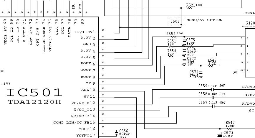

СообщениеДобавлено: 12 ноя 2015, 10:31
Собственно я не понял как проц видит что хана катоду.
5 вывод ВУ не задействован .

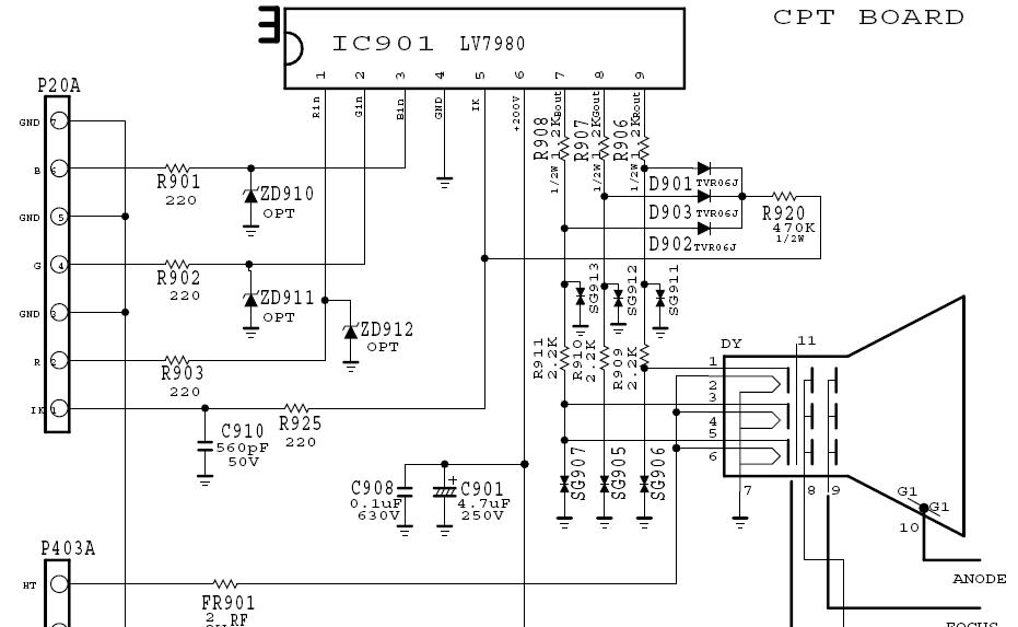

Вот так выглядит моя плата ПК - облегченый вариант воткнули :evil:
ПК.JPG [ 52.87 КБ | Просмотров: 1216 ]
СообщениеДобавлено: 12 ноя 2015, 13:27
а нога IK на разъеме? тоже в воздухе?
СообщениеДобавлено: 12 ноя 2015, 15:28
Затупил я :?
5 вывод ВУ(IC901) идет через резисторы на 9 вывод проца.(IC501).
Замеры IK - при изображении 2.9 вольт,когда нет изображения 0 вольт.
Когда изображение есть то на всех катодах одинаково около 120-140 вольт,потом зеленая вспышка и на красном катоде упало на 0 вольт,на 9 выводе ВУ = 60 вольт.
Откидываю цепь катода и на 9 выводе ВУ напряжение нормализуется 120-140 вольт.
КЗ в катоде?
Подкидывал на IK 3.3 вольта - не помогло :lol:
