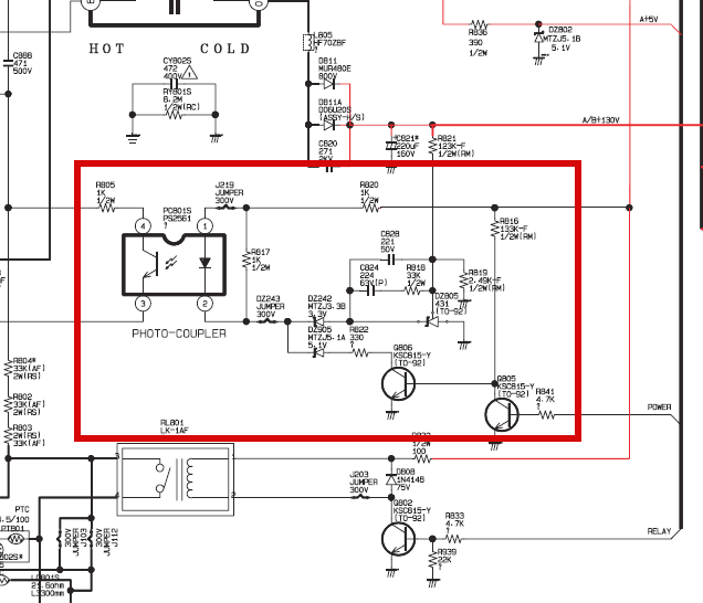

А кадровая здесь каким боком? Если все занижено, то цепи стабилизации смотреть нужно в первую очередь
Это цепи стабилизации, красным квадратом отмечены?

да :yes:
советую в первую очередь обратить внимание на регулируемый стабилитрон TL431
Чего то не вижу его на схеме :(
 Заголовок сообщения: Re: Samsung CS-29K3ZQ2X
СообщениеДобавлено: 29 дек 2014, 21:34
это DZ805. По внешнему виду выглядит как транзистор.
Только вот, боюсь, что направление мыслей немного неправильное получается: моя вина- схему не сразу посмотрел (с работою завал) :oops:
Этот блок питания имеет цепь POWER, то есть в дежурном режиме напруги и должны быть немного занижены. Так что кроме 431- го стабилитрона проверь еще есть-ли управление на базе Q805
