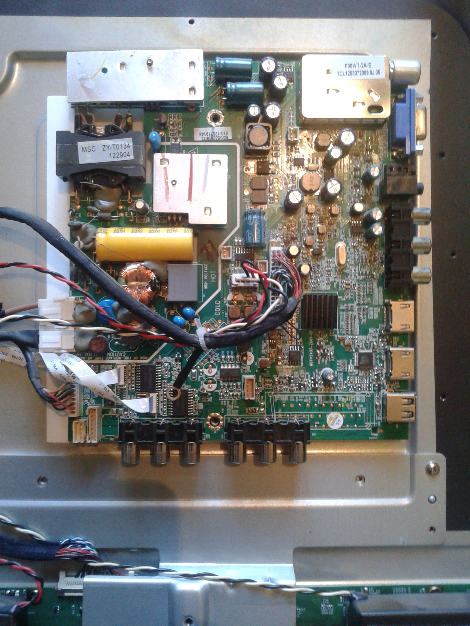

Fedya Kotov писал(а):
Пока не вскрывал, напряжения не мерял, решил посоветоваться с вами.
Нужно вскрывать хотя бы для внешнего осмотра, нет ли вздутых ёмкостей или чего-то подозрительного. Дай фото изображения и вид с заду со снятой стенкой.

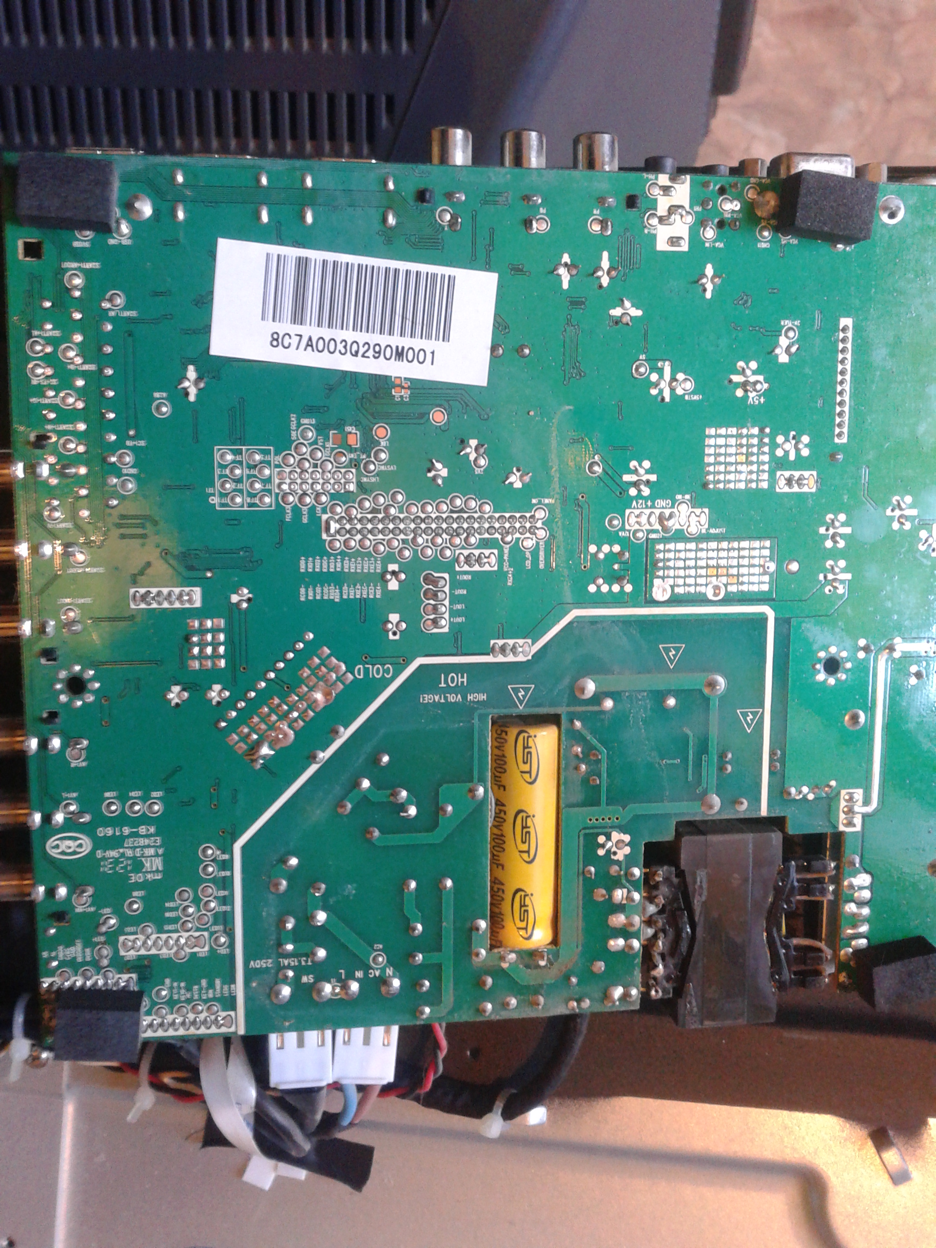

Вот внутренности
2015-09-04 10.06.53.jpg [ 714.15 КБ | Просмотров: 2202 ]
2015-09-04 10.09.54.jpg [ 1.64 МБ | Просмотров: 2202 ]
2015-09-04 10.10.15.jpg [ 1.69 МБ | Просмотров: 2202 ]
Вздутых кондеров нет, да и подгоревших деталей не наблюдается.

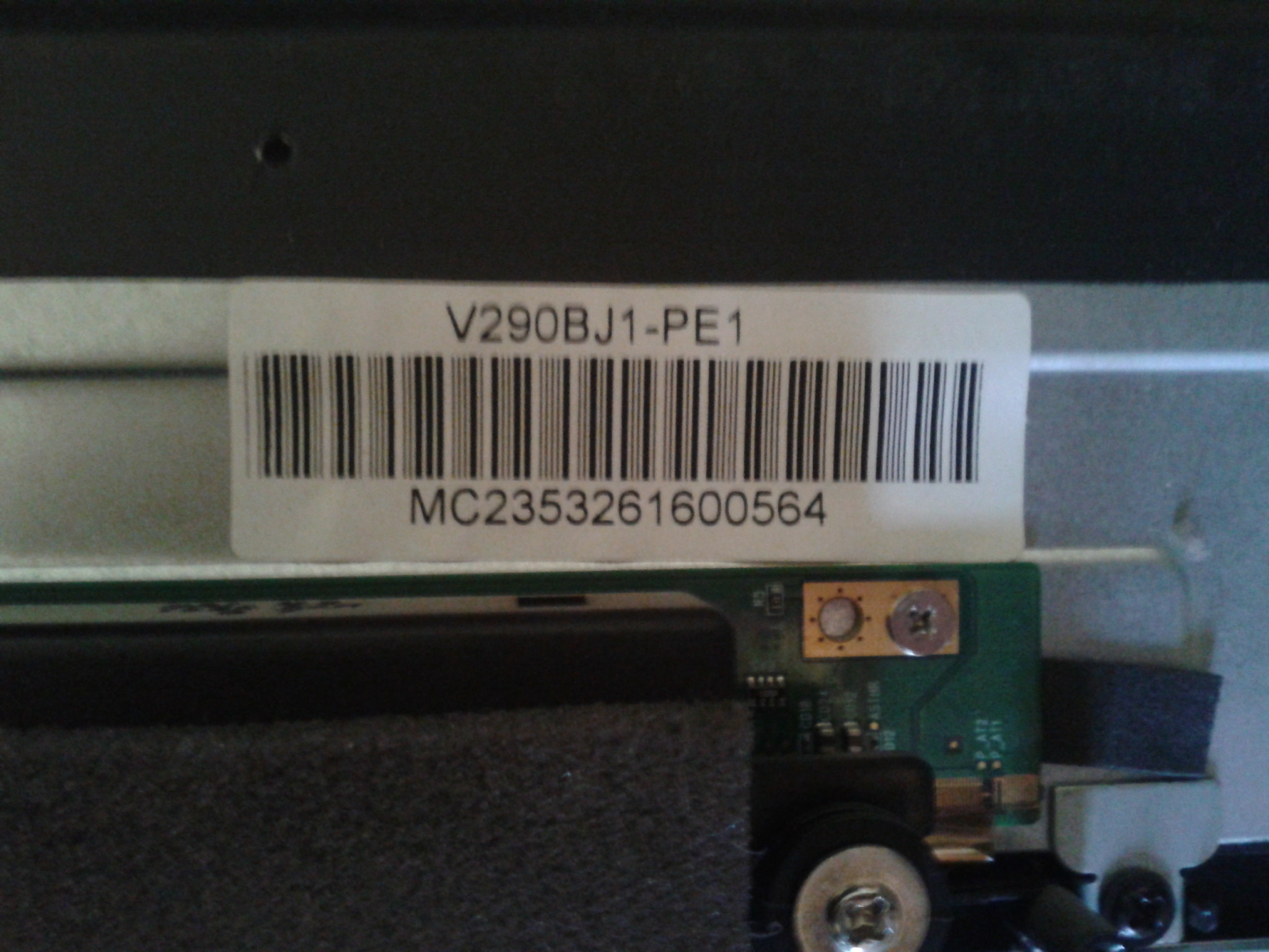

И номер панели.

СообщениеДобавлено: 04 сен 2015, 12:49
Проверь все напряжения, раз уж прошивки не нашел и шить не чем :)

Питания все в норме. Остается только прошивка. На сайт производителя написал, что бы выслали, но ответа нет.....
