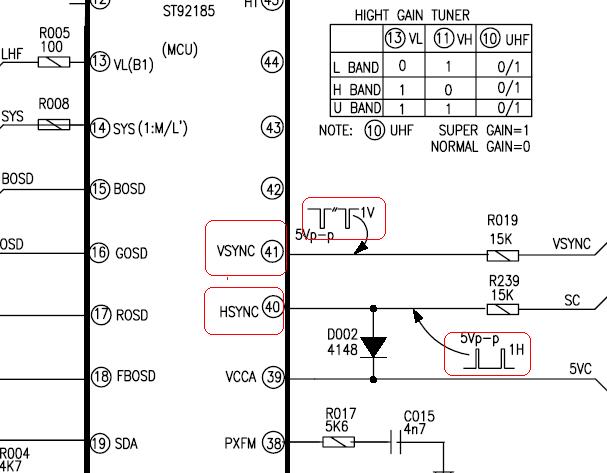

Пропал текст на экране не отображается меню звуковая шкала не номер канала подскажите что может быть

На ПДУ случайно нет кнопочки ВКЛ/ВЫКЛ OSD?
Я как-то нажал нечаянно на пульте,так у меня постоянно показывало OSD http://radio-uchebnik.ru/forum/viewtopic.php?f=7&t=1245
Гугл сказал что нужно смотреть осликом синхроимпульс на 41,40 выводе микросхемы IC001(она же проц.)
За одно можно посмотреть, выходит ли сигнал OSD с процессора 15,16,17,18 выводы (при этом не забывай регулировать громкость)
