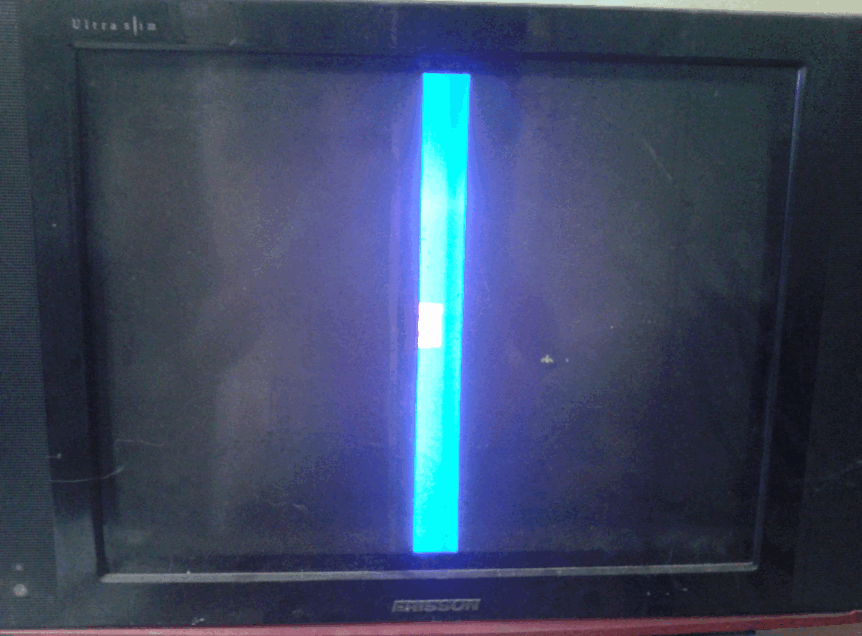

Вообщем показывает вот так

Подключаю строчную развертку, и начинается. За несколько секунд, нагревается до кипятка строчный транзистор.
Сначала сужение было и по вертикали, поменял L421 (сильно об палена была), сужение прекратилось, но строчный транзистор греется. И размер по вертикали не раскрывается, как на фото.
В обвязке кадровой все проверил, емкости заменил. Резисторы и диоды в норме.
Из-за чего может так себя телевизор вести?
Если "на вскидку" то ТДКС или отклонялка.
Но на фото по вертикале полный порядок (кадровая в норме), не разворачивается по горизонтали (строчная!) Или оску на бок повернул?
Да, по горизонтали нет разворота изо. Да нет, ОС ни кто не трогал.
Есть кинескоп с ОС от вестела, по размерам такой же, можно попробовать плату на нем?

Коллекторную нагрузку НОТа,коррекцию и в холодной части ОС много вкусненького!!
Подкинь ОС шоб плохо не думать о ней.
У меня супра с такой шаськой и прогоревшей ОСкой валяется второй месяц.
Можно, или оску с Вестела подкинуть. Но дело похоже не в оске! При замыкании ос, растр должен быть рюмкой (конусом), а у тебя полоса по всей длине, одинаковой ширины. Проблема где-то в цепи между ТДКС и ОС!

Проверил ОС. Переставил плату на другой кинескоп с рабочей ОС, та же полоса.
Все таки значит ТДКС BSC68-DG.
И сразу вопрос, кто что скажет какой туда поставить можно вместо этого?
Глядеть надо какие есть.
