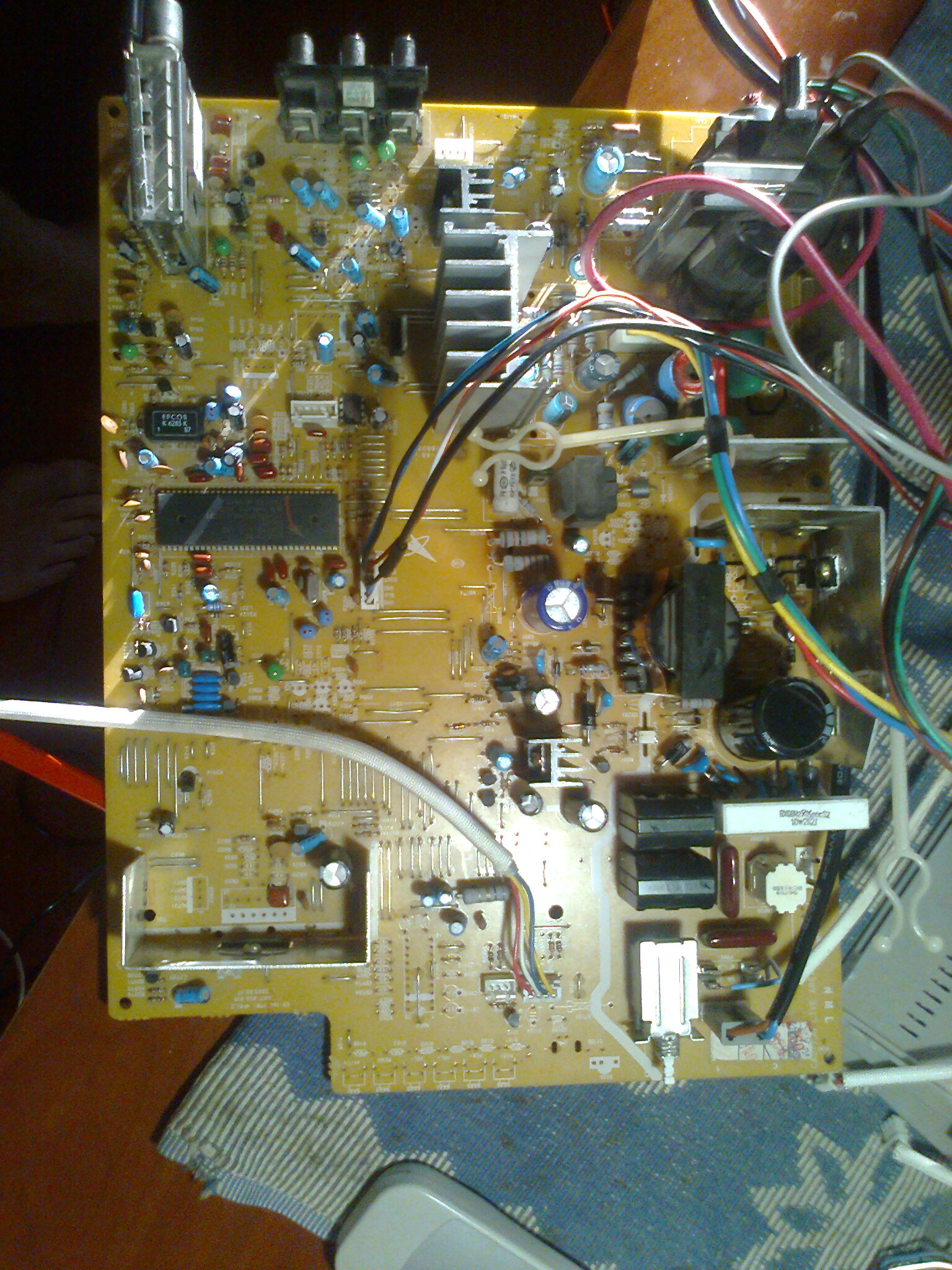

Бп -замена strg5653 (разорвало) ,токовый рез. 0.2 ом ,vd891 -116v на строчную и кондер .Теперь выходные напряжения в норме . Непонятно на 4 ноге strg5653 32вольта -должно быть 14-20в. а строчная выдает и высокое и 190в и 16в. и заменены стаб. 8в. и 5в. При шунтировании шины Key 100 ом на землю появляется растр с линейкой громкости с жалким подобием какогото приема программы .Пульт блокирует растр любой кнопкой.Не понятно если в дежурном реж. напряжения должны быть занижены чего нет Схема взята от Rolstn c1425 подходит, есть небольшое отличие в номиналах обозн. совпадают . Что далее прошу совета.

На сколько я понимаю то память в АТ24СО8 и если так что делать ? добавил фото своего шасси ех-1а4.
Блок питания выдаёт нормальное напряжение, больше от него не чего не нужно! Проверь питание процессора 8в и 3,3в и памяти 5в.

По питанию проблем нет 8в. 5в. от строчки в норме поменял стабы , с БП 5в. и 3.3в есть , поменял приемник ИК - имп есть . не входит в рабочий , хотя растр появлятся при KEY на 0
СообщениеДобавлено: 31 авг 2015, 00:44
Вот как раз эту самую 24С08 поставь чистую,с другого тела не пхай.
Чо ты лезешь кудой не нада,так и наровим с зади заглянуть.
aviator27 писал(а):
не входит в рабочий
И чо делалось? Методика на кой выдумана? Откинь строку и т.д.
Возможно ВУ выбит,и ускоряющее по крутить успел небось.
aviator27 писал(а):
поменял приемник ИК
Это ему месть шо грозу не узрел?
