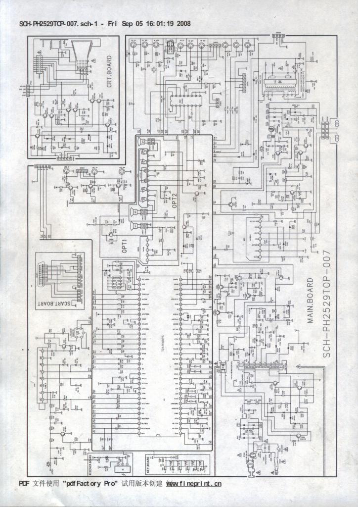

Вот более подходящая (кроме кадровой) схема: Supra STV-21015S
шасси JM-2985
http://radio-uchebnik.ru/data_supra_shem.html

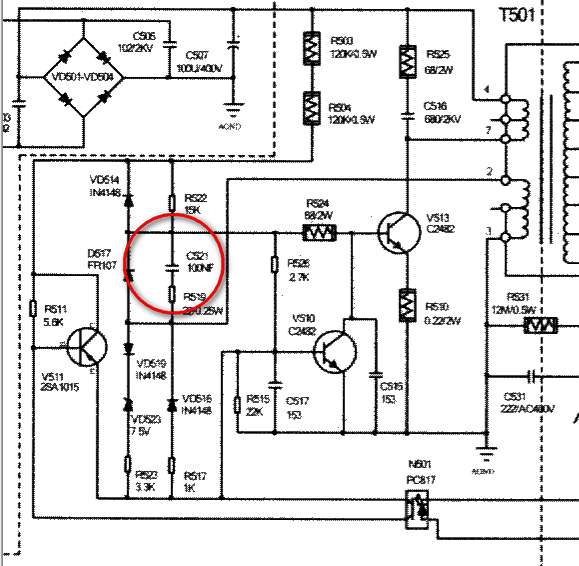

Понапрасну палить транзисторы желания нет, поэтому решил включить бульдозер и наткнулся на треснутый кондёр (помечен кружком). О результате доложу потом.

Больше напоминает шасси М28 с анналогичным БП и модой разнести всё к еб..ням.
По питанию строки нада менять не глядя диод,параллельную ему емкость,фильтра.
В первичке диоды 1N4148 заменить без проверки мона отечественными КД522.
У стаба качество не лучше чем диодное.
К выходкам трехтранзисторного БП можно было и привыкнуть.
 Заголовок сообщения: Re: AKAI 21CTF39BC После грозы
СообщениеДобавлено: 01 сен 2015, 19:51
Сутки прогона - полёт нормальный.
Диоды и фильтра заменил сразу, потом занялся блоком питания. Ёмкость 0,1 мкф.. 100в. - трещина снизу у ножек и внутри трещины копоть, хотя КЗ нет. Ну и на последок поменял кадровую и её окружение.
