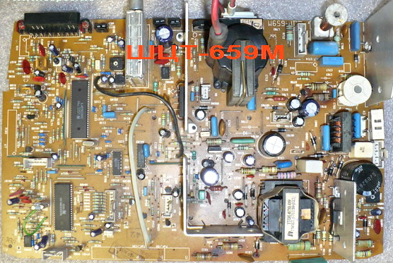

плата больше похожа вот на эту картинку
2015-08-20_174236.png [ 572.5 КБ | Просмотров: 1024 ]

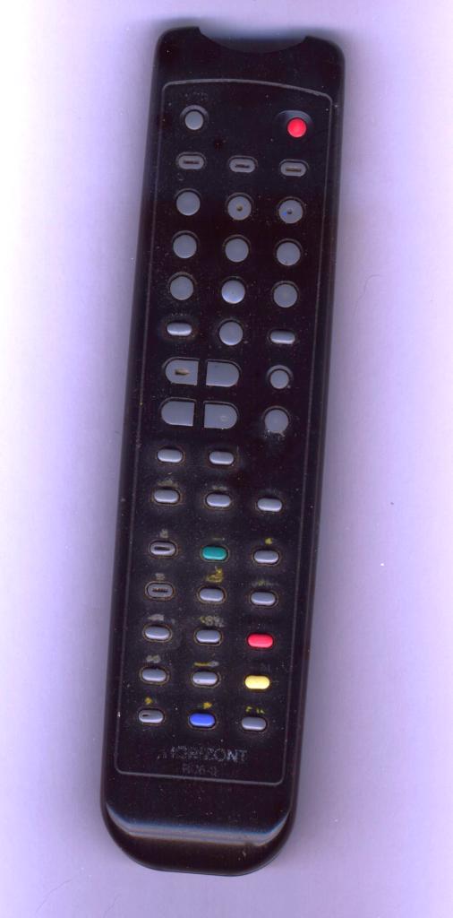

вот он пульт:
1.JPG [ 42.8 КБ | Просмотров: 1021 ]
на нём нет ни одной сохранившейся надписи и походу, разбирая перепутали все кнопки.

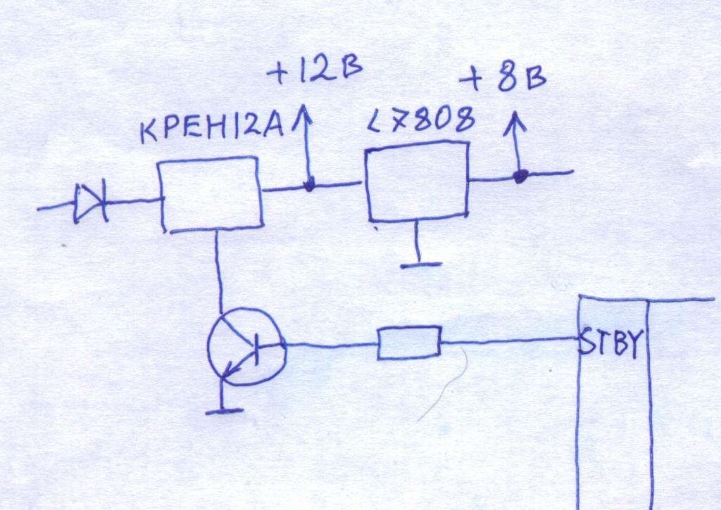

Вопрос: КРЕН12А была заменена на L7812 (про разную цоколёвку я в курсе). Может, L7812 нельзя включать по такой схеме? (не предназначена для такой работы)
2.JPG [ 89.86 КБ | Просмотров: 1014 ]
Вот схема по которой я работаю (имеются значительные несовпадения)
нет конечно :)
КРЕН12А- аналог из буржуйских LM317.

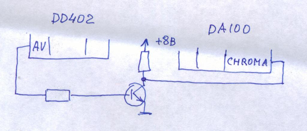

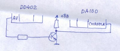

А по поводу картинки- чего это вообще было? Откуда в смысле?

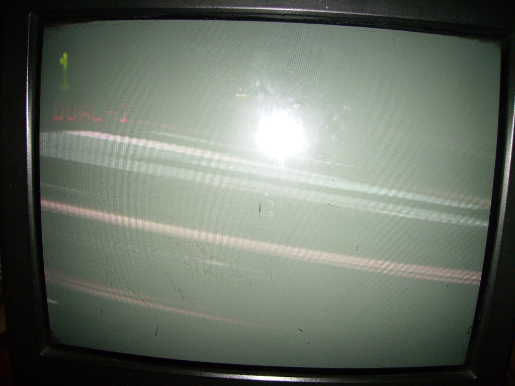

В общем, яркую точку убрал, волнистость вертикальных линий исчезли, а вот проникновение изо. с AV в ТВ что то никак. Вот как оно выглядит при выдернутом антенном кабеле:
PICT0032.JPG [ 290.6 КБ | Просмотров: 991 ]
Это я изобразил переключение AV-ТВ.
