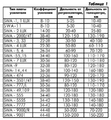

Усилители решеточные только лишь по коэффициенту усиления разделяются
swa_table.jpg [ 67.85 КБ | Просмотров: 910 ]
Дополнительно в тему: http://radio-uchebnik.ru/shem/antenny-i ... a-reshetka
