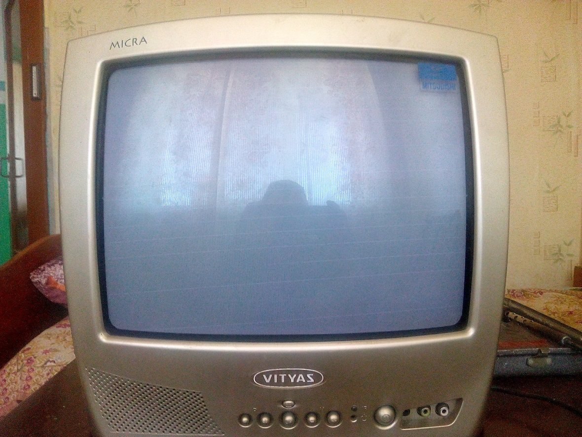

Хоть телевизор возростной,но после покупки он проработал только около года.Сейчас решил попробовать отремонтировать.
IMG_20150802_091350_1.jpg [ 504.24 КБ | Просмотров: 1210 ]
Проверил транзисторы на плате кинескопа путём поочередной замены на новые-не помогло.На БП есть все напряжения.Посоветуйте что делать дальше?

Судя по фото(образно) у тя отсутствует питание ВУ. Тех самых транзисторов на ПК которые ты проверял.
Исчо может Screen не выставлен.
Это хорошо шо они там есть,а какие?А где замеры с ТДКС и ПК,ведь БП не есть единственный источник? :mad:

RGB на катодах кинескопа по 200 Вольт.RGB на входе ПК 0.02 в.
