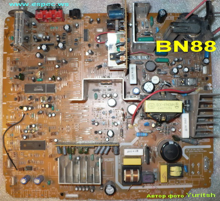

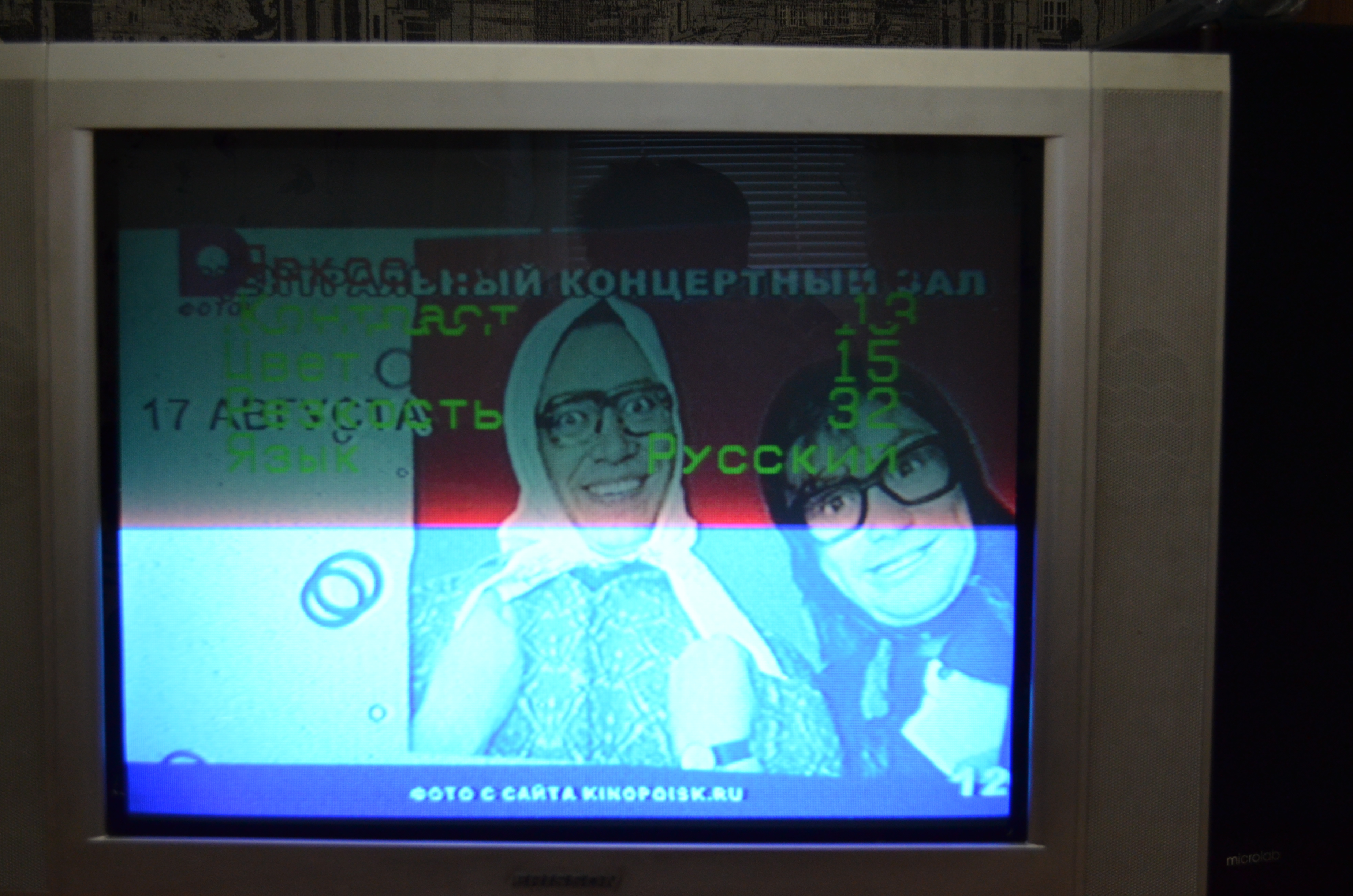

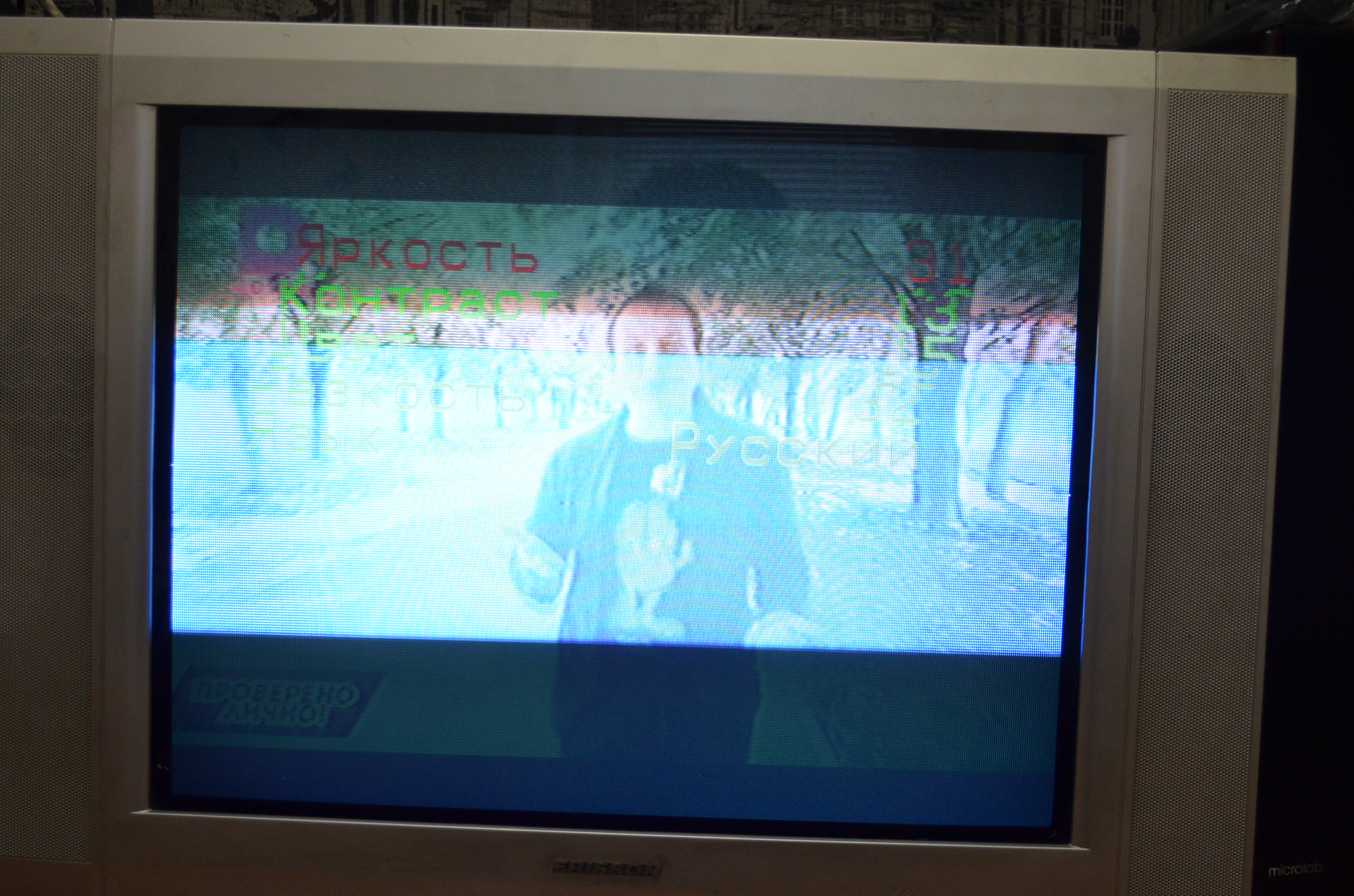

Уважаемые форумчане, помогите мне с ремонтом телевизора ERISSON 25F2 http://monitor.espec.ws/section1/printview118029.html После замены ТДКС стала недостаточной яркость. При увеличении яркости, контрастности, SCREEN начинается сдвиг строк, низ экрана окрашивается голубым. На малой яркости всё нормально. Напряжения питания все в норме. Высокое не шьёт. Электролиты проверил. Фото прилагаю.

Замена тдск была по причине межвикового замыкания в нём. циклически срабатывала защита. Засаживало 135 вольт. Поменял транс появилось высокое, но по моему занижено. Проверить нечем.

Замена тдск была по причине межвикового замыкания в нём. циклически срабатывала защита. Засаживало 135 вольт. Поменял транс появилось высокое, но по моему занижено. Проверить нечем. Может ли подобная болячка проявляться при недостаточном высоком напряжении на аквадаге? Искра пробивает около 25 мм. Я понимаю, что это цена на картошку в Тамбове. Киловольметра нет. Не хочется менять ещё раз тдск. Пожалел, что взялся за ремонт этого старья, выбросить жалко - кинескоп ещё нормальный.

На четвёртой ноге ( ABCL ) микросхемы NN5099K напряжение 2,1 вольта. Подскажите, какое должно быть? При каком напряжении на этой ноге начинается ОТЛ ???
