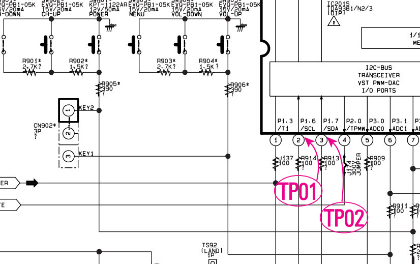

Pohil писал(а):
Проверил цепочку 4-й ноги
Погоди, а причем тут 4 нога?
вот отрывок схемы:
2015-06-22_225357.jpg [ 84.38 КБ | Просмотров: 1464 ]
Регулировка звука проходит по 6-ой ноге.
Попробуй отпаять R906.

Pohil писал(а):
6-я нога 19.6 оМ на землю
процу кирдык....печально... :cry:
